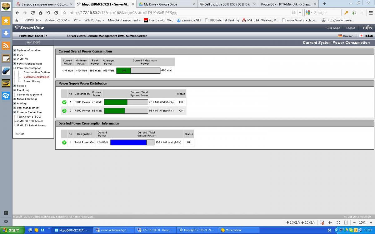

Mupo neTkoB Отговорено 14 Октомври, 2013 Доклад Сподели Отговорено 14 Октомври, 2013 на машина HP не съм виждал кое захранване колко работи и дали едното стои само за бекъп, но на fujitsu primergy работят и двете и си разделят консумацията на 2. не съм сигурен какво ще се получи при теб ако ти трябва повече ток и двете заедно успеят да го постигнат, но в един момент едното умре. компа ще изтрещи Теория - това е когато знаете всичко, но нищо не работи Практика - това е когато всичко работи, но не знаете защо При нас съчетаваме теорията с практиката - НИЩО не работи и нямаме понятие защо!!! Адрес на коментара Сподели в други сайтове More sharing options...

Mupo neTkoB Отговорено 14 Октомври, 2013 Доклад Сподели Отговорено 14 Октомври, 2013 това се вижда на фуджитсу сървър Теория - това е когато знаете всичко, но нищо не работи Практика - това е когато всичко работи, но не знаете защо При нас съчетаваме теорията с практиката - НИЩО не работи и нямаме понятие защо!!! Адрес на коментара Сподели в други сайтове More sharing options...
