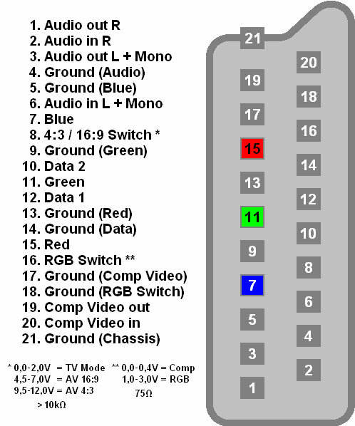

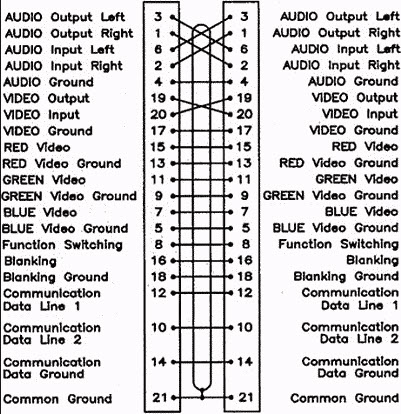

DD-WRT Публикувано 14 Юни, 2013 Доклад Публикувано 14 Юни, 2013 Здравейте, Искам да си направя кабел скарт към скарт, който ще се ползва за връзка между телевизор и булсатком. Интересува ме има ли значение колко ще е дълъж лентовия кабел и евентуално межете ли да ми препоръчате някоя схема ? Мерси

master Отговорено 14 Юни, 2013 Доклад Отговорено 14 Юни, 2013 Има голямо значение от дължината както и типа на използвания кабел. Analog Audio™
freenet Отговорено 14 Юни, 2013 Доклад Отговорено 14 Юни, 2013 (Редактирано) Здравейте , ако си маниак и държиш на качеството 2 пътя има 1'вия да си купиш хубав (разбира се и по скъп ) scart2scart в ова число разбирай и 'пълен' скарт , 2'рия да си направиш такъв но си струва само ако ще го 'правиш като света' това значи с 75ом кабели за видеото хубави кабели за аудиото ( стига се до сребро позлата и тнт.) .Най идиотския начин е да си купиш за 3-4 лева и да си помислиш ,че имаш нещо да ще кажат някои нали работи моя отговор е ама как , единствено сравнението между менте (което не е и пълно,то зависи и каво ти трябва) и хубав независимо правен или купен може да видиш и усетиш слухово разликата тя е 'шум' във видеото (независимо композитивно видео или по RGB) и долавящия я се лек брум в звука . Редактирано 14 Юни, 2013 от freenet
