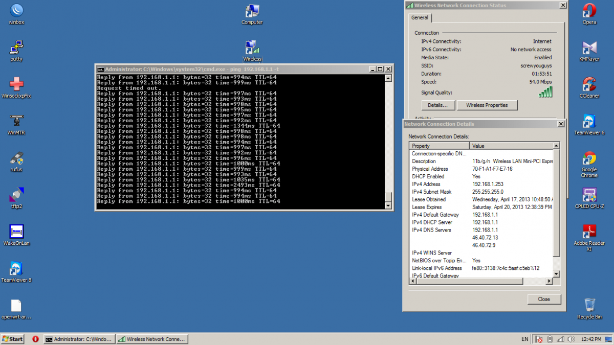

Това е на 3 метра от борда(дори непосредствено до него ситуацията е същата).
Безжичното устройство е леново X100e, не разполагам с друго в момента да тествам, но преди 2 дни с 740N нямаше проблеми.

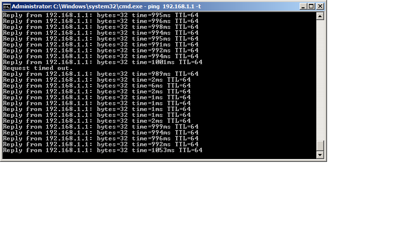

Пинга се норализира за около 10секунди, когато направя каквато и да е промяна по кнфигурацията на картата на борда (опитвах с: смяна на честота, SSID, секщрити профила включително и с дефоулт. Резултатът беше нормализиране за не повече от 10 секунди и отново пинга нагое).

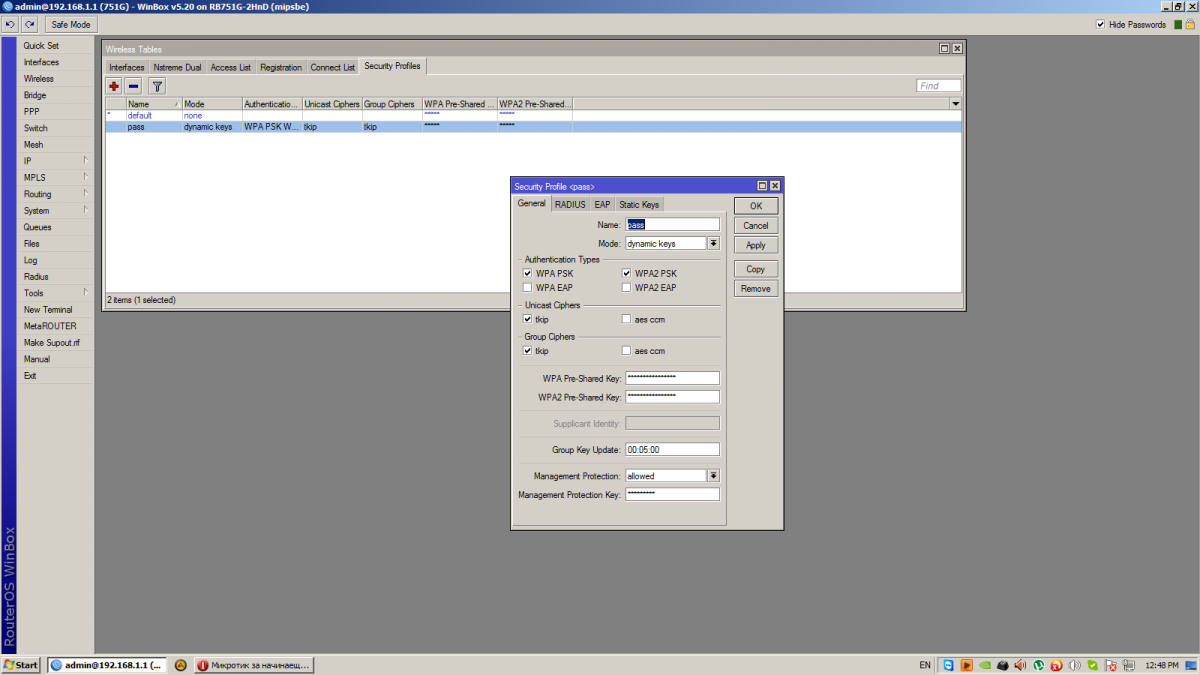

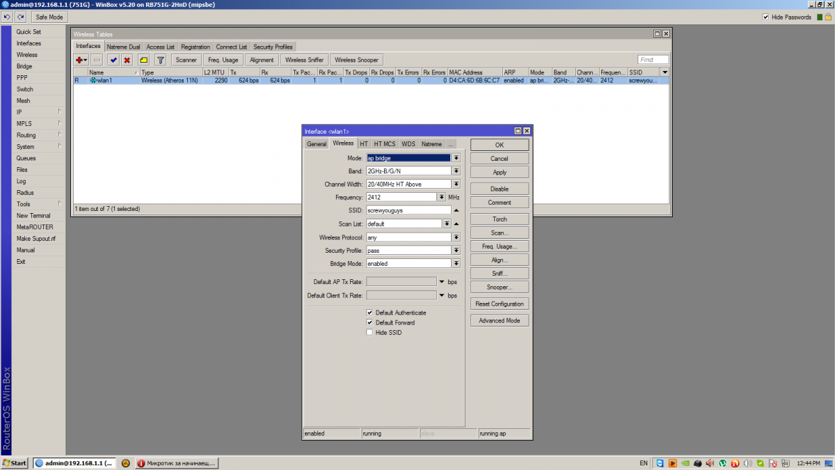

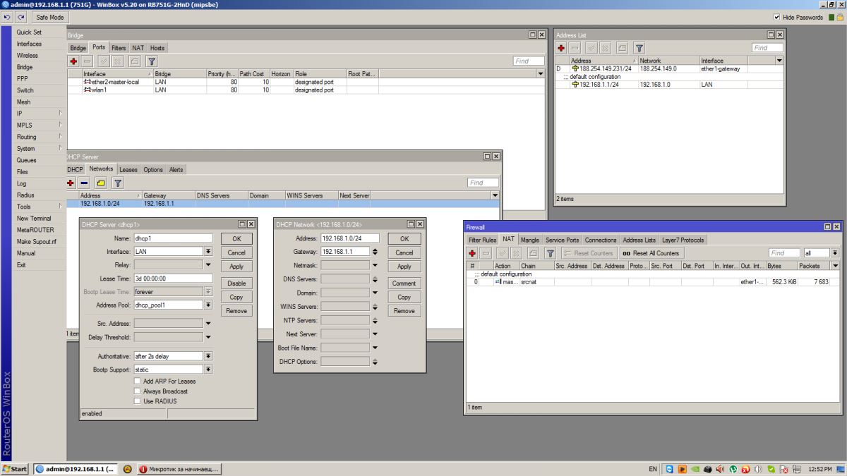

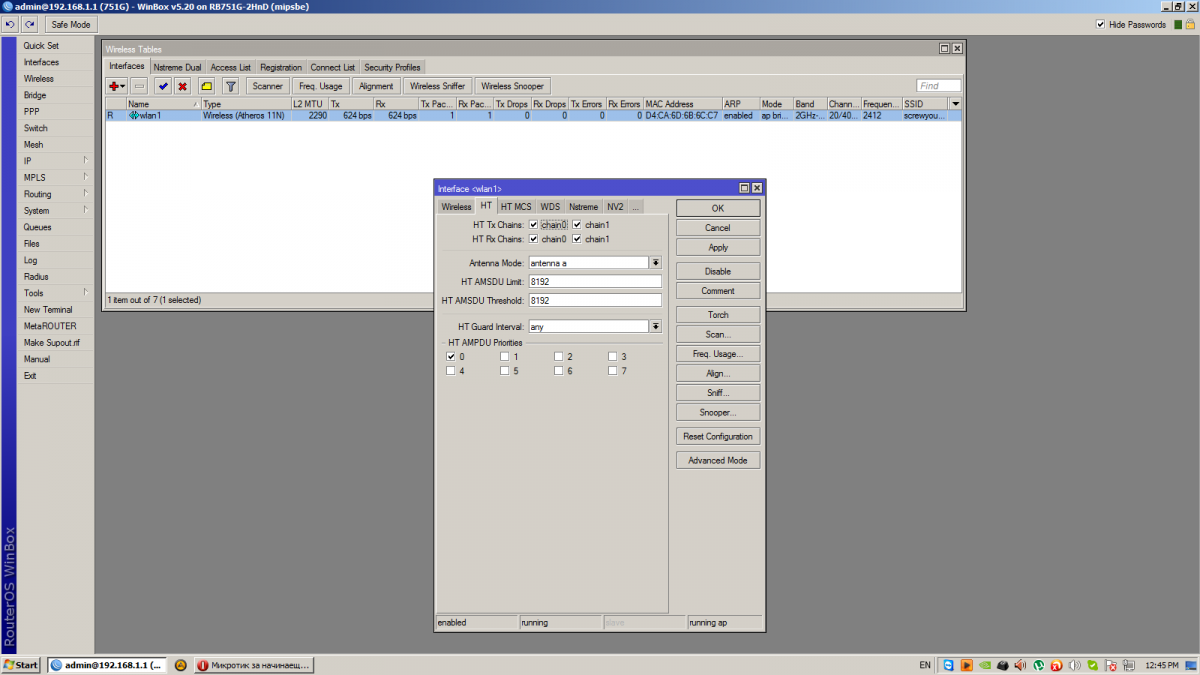

Не сядам за пръв път пред микротик, но за пръв път се опитвам да пусна безжчна мрежа в домашни условия. Ще ви поажа конфигурацията, ако видите нещо нередно или имате предложенйе и съвет, помагаите.

Оказа се бързата работа - срам за майстора, но никога не съм срещал подобен проблем:
Понеже нямах на разположение друго безжично устройство, направих си една фашка с backtrack и чудо - проработи.
Бозата под сейф мод и тя работи :blink: , в този момент лаптопа изписка, че се нуждае от ток. И сга вече останових, че с включен захранващ кабел лаптоп-а няма никкви проблеми, изкарам ли AC кабела и се почва 900<ms ??? . Странноо е, че имам този лап топ от повече от година и не е имал подобен проблерм. Това обаче е вече съвсем друга тема. Оказ се, че борда си е ок. Избързал съм с пускането на темата.
