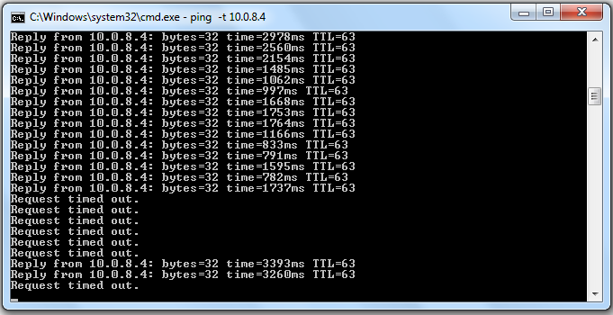

От известно време взе да ми се скапва мрежата на 2.4 Гх. Пинга скача до небесата:

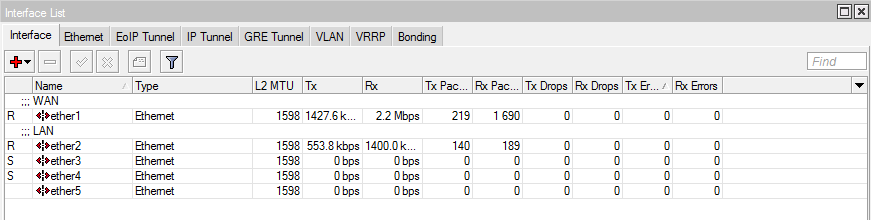

В същото време върви някакъв мижав трафик:

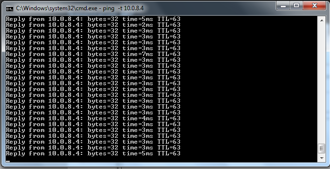

След рестарт на АР-то, се подобрява за известно време, до следващия път.

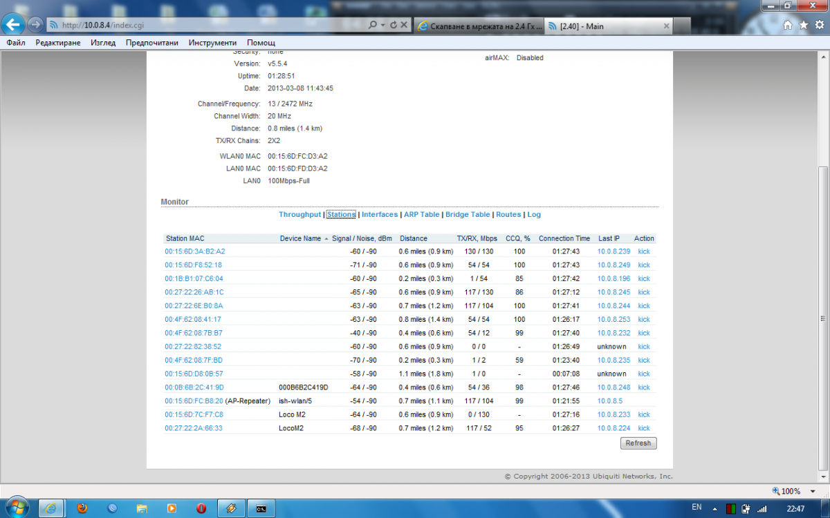

А колко ти е разликата от най ниското до най високото ниво на закачване, ако е
над 20 децибела е време да си поиграеш с мощностите.
локо и локо м2 тази ситоация много неми харесва или едното или другото
В интерес на истината, има и няколко различни устройства, прага на закачване е -70 dBm, но проблема е отскоро, а тия устройства са си открай време.
Май ти е време да слагаш второ АР
а и някакъв репитер имаш той не е от най помагащите за изчистване на ситуацията
ако си ги знаеш кой каде е начертай си една карта и виж как там дето CCQ ти е ниско ще излезе проблема
CCQ-то е в рамките на 90-100 % навсякъде. Относно второ АР, има но е на 5 Гх. На тази мрежа няма да се закачват повече устройства. Възможно ли е скапването да се получава и от рутерчетата, с които всеки бръмчи вкъщи. Само който не се е сетил, той не си е сложил такова. Навремето ефира беше чист, като сълза, а сега е пълно с тп-линкчета...
