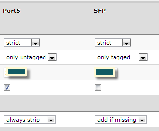

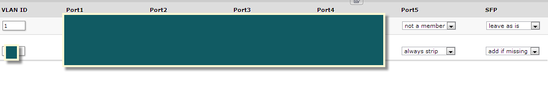

0 Администратор Самуил Арсов Отговорено 1 Април, 2013 Администратор Доклад Отговорено 1 Април, 2013 Купих суича но малко съм объркан с конфигурацията. Точката е такава, че не мога да експериментирам на място освен в 5 часа сутринта а ми се иска да го бодна и да тръгне. Принципно, искам прости неща - на sfp да тагна 2 vlan-а (523 и 151) и съответно на порт 1 да разтагна vlan523 а на порт 2 vlan151. Терминологията която се използва в swos ме изненада, не виждам термини като trunk и access и въобще двете страници vlan и vlan's са адски странни (къде са отметките ?) ... Ако някой има добрата воля да сподели малко опит ще съм благодарен ... https://itservice-bg.net

0 Администратор Самуил Арсов Отговорено 1 Април, 2013 Администратор Доклад Отговорено 1 Април, 2013 (Редактирано) Ами именно за отметките имам впредвид, че таба vlan's въобще не е изглежда като в wiki-то http://wiki.mikrotik...:Swos_vlans.png все пак да повторя: 1. на sftp трябва да тагна (trunk) два vlan-a 523 и 151 2. на порт 1 да разтагна (access) vlan523 3. на порт 2 да разтагна (access) vlan151 Не ми се иска да отида там и да спра свързаноста за да си тествам ще стане ли - иска ми се възможно най малко да огранича времето за подмяна. Там сега има RB2011LS-IN с тази конфигурация: [admin@office] > interface export compact # apr/01/2013 14:15:22 by RouterOS 6.0rc12 # software id = 941P-M3L0 # /interface bridge add l2mtu=1598 name=bridge1 /interface vlan add interface=sfp1 l2mtu=1594 name=vlan151 vlan-id=151 add interface=sfp1 l2mtu=1594 name=vlan523 vlan-id=523 /interface bridge port add bridge=bridge1 interface=ether4 add bridge=bridge1 interface=ether5 add bridge=bridge1 interface=ether6 add bridge=bridge1 interface=ether7 add bridge=bridge1 interface=ether8 add bridge=bridge1 interface=ether9 add bridge=bridge1 interface=ether10 add bridge=bridge1 interface=ether1 add bridge=bridge1 interface=ether2 add bridge=bridge1 interface=ether3 /interface pptp-server server set enabled=yes max-mru=1460 max-mtu=1460 Ще съм благодарен за съвет ако някой е правил подобна конфигурация основно табовете vlan и vlan's как трябва да изглеждат ? Редактирано 1 Април, 2013 от samyil https://itservice-bg.net
0 hgd Отговорено 1 Април, 2013 Доклад Отговорено 1 Април, 2013 (Редактирано) Ще опитам да ти нахвърля няколко неща. - За да имаш достъп до мениджмънт ти е нужен нетагнат трафик, т.е. Ако искаш достъп през трънк порт - ще ти е нужен вдигнат VLAN 1. Ако ти трябва достъп през аксес порт - не е нужно нагласяне. В таб "System" можеш да филтрираш по физически порт, както и по VLAN - важи само за аксес портове. Повече тук http://wiki.mikrotik...uter-On-A-Stick - За трънк порт ти е нужно: VLAN таб: VLAN Mode: strict, VLAN Receive: only tagged, Default VLAN ID - при Native (Egress не се ползва - преместени в VLANs) VLANs таб: add if missing - За аксес порт: VLAN таб: VLAN Mode: strict, VLAN Receive: only untagged, Default VLAN ID: 151, Force VLAN ID: отметка (Egress не се ползва - преместени в VLANs) VLANs таб: always strip Предпочитам strict пред enabled, заради филтрирането на неописаните VLAN-ове. Описани са тук http://wiki.mikrotik...i/SwOS#VLAN_Tab strict - Same as enable, but also checks VLAN support for inbound interface (drop packets with VLAN tag ID and ingress port that are not present in VLAN table) Само помни, че за мениджмънт ти трябва VID 1. Суичът не ползва gateway - връща пакетите на същият MAC адрес от който са дошли. Достъпен е през рутинг от съседни мрежи. Прикачвам ти снимки за Trunk (SFP) и Access порт (port 5). Редактирано 1 Април, 2013 от hgd
