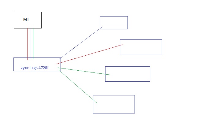

mauynster Отговорено 13 Март, 2013 Автор Доклад Отговорено 13 Март, 2013 схемата е следната рутер микротик след него е зиксела от там тръгва оптика до 6 сгради, във всяка сграда има 24 портов суич тп-линк модела не му се сещам сега но са мениджмънт.целта е всяка сграда да е на отделен влан и субнет.тп линковете съм ги оправил вдигнати влан трънк, (понеже на места ще трябва да влизат повече от 1 влан) закачени директно към мт работят . проблема е в зиксела никъде не мога да намеря даден порт да му кажа да работи като трънк или да му назнача даден влан.
gbdesign Отговорено 13 Март, 2013 Доклад Отговорено 13 Март, 2013 Примерно така vlan 1000 name "uplink" normal 17-28 fixed 1-16 forbidden "" untagged 9-16 exit Тук 17-28 порт не ги допуска във вилана; 1-16 порт ги приема само тагнати; 9-16 порт ги приема само не тагнати. После самият порт си го задаваш с кой VID да тагва: interface port-channel 10 name "Port 10 to tplink1" pvid 1000 exit Общо-взето, това е...

gbdesign Отговорено 13 Март, 2013 Доклад Отговорено 13 Март, 2013 (Редактирано) Така. На порта, през който ще ти минават повече от 1 вилан го здаваш, да е мембер във всеки вилан, който създаваш и към който трябва да участва. Примерно: vlan 1 name 1 normal "" fixed 28 forbidden1-27 untagged 28 ip address default-management 192.168.1.5 255.255.255.0 ip address default-gateway 192.168.1.1 exit vlan 1001 name "ipcams and customers" normal 2-27 fixed 1,28 forbidden "" untagged "" exit Така 28 порт, ще вижда всичко нетагнато на първи вилан и ще трябва да настройваш суича само през него. 1001 вилан ще минава само тагнат и само през портове 1 и 28, съответно по същият начин си направи всички необходими ти вилани. Примерно: vlan 1002 name "icustomers2" normal 1,3-27 fixed 2,28 forbidden "" untagged "" exit Ако имаш проблем пиши и утре ще ме пуснеш през тийм вювър да го нацъкаме на бързо през уеб интерфейса. Няма проблем че има действащи клиенти на него. Редактирано 13 Март, 2013 от gbdesign
