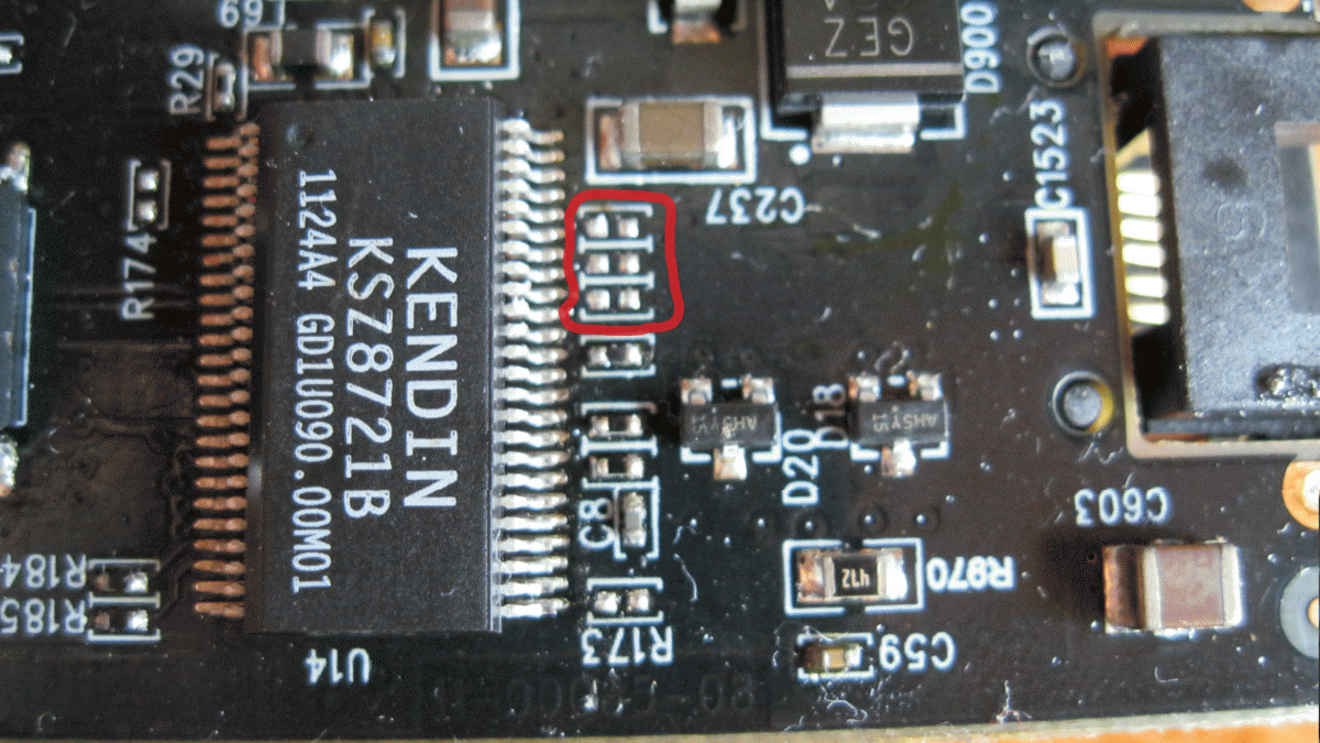

Здравейте. Наложи се подмяна на лан-а на един булет2 но леко се отплеснах и едни SMD-та 1-2-3 бройки се изпариха :). говоря за този сектор :
лошото е че нямам друго такова чудо на съвременната техника че да видя какви са липсващите части. Някой ще бъде ли така добър ако има под ръка да отвори и да измери какви са :). Много благодаря.
Имам едно пред мене, започвайки от С237 на дясно са 1 съпротивление около 8.3к и 2 кондензатора, които са видимо еднакви със следващия до тях. Първия е към маса на +Vpll. Дано ти е от полза. Аз имам един, който е залят с вода и не тръгва, свети само леда за захранване и нищо повече. Ако ти можеш нещо да помогнеш?

За да се дадат точните стоиности трябва да са разпоени елементите. Няма как да ги измериш точно иначе.

оказа се че имам един мъртъв наностейшън2 който е със същия 8721, и като ги гледам май май са едно и също нещо в различно изпълнение и утре ще проследя от чипа към кой и какви смд-та отива и предполагам ще изгрее гадния булет :).
babula, аз лично процедирам по следния начин : заливам обилно с лошо миришещ парфюм :), търкам смело с четка с естествен косъм, оставям да до изсъхне и отново но с почистена четка, повтарям го това общо 2 пъти след което правя един оглед = в повечето случаи платката лъщи като нова и пускам. ако не тръгне на 90% е отишло за части .... много рядко се захващам да мъча нещо мокрено което не пали след почистване. Никога няма да забравя как веднъж отворих една кутия с един WAP54 и се изля поне литър вода в краката ми ..... направо го бях одписал, защото през цялото време е бил под напрежение. имаше доста части около който беше гърмяло /от окисите/ да не говорим че само жаби дето не беше завъдил и след почистването изглеждаше ужасноооо и още работи !!! няма такива машини :)
