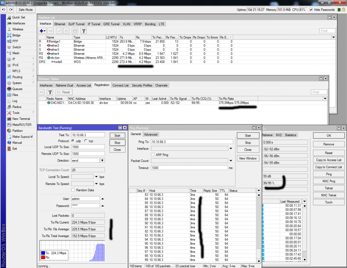

Тодор Лазаров Публикувано 28 Февруари, 2013 Доклад Публикувано 28 Февруари, 2013 (Редактирано) ето какво постигнаш линк: 22км антени: 120 см борд: 433GL карти: R52Hn облъчватели: двупюлярни rts канал: 50Mhz микротик: 6.0RC9 резултата: UDP: 280Mbit TCP: 210Mbit Редактирано 28 Февруари, 2013 от Тодор Лазаров

jack82 Отговорено 28 Февруари, 2013 Доклад Отговорено 28 Февруари, 2013 с груве на 60 мхз постигнах 180 удп на 4-6мс на 12 км но на 2х2 се дъне нещо Неграмотен съм, не ми се смейте на правописа.

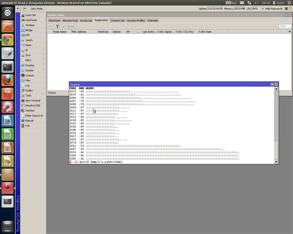

Semoff Отговорено 28 Февруари, 2013 Доклад Отговорено 28 Февруари, 2013 от каде ги взехте тези 60 Мхз ?
Администратор 111111 Отговорено 28 Февруари, 2013 Администратор Доклад Отговорено 28 Февруари, 2013 от каде ги взехте тези 60 Мхз ? микротик ги дават с поискване Харесай поста ^^^ Форумът е за взаимопомощ а не за свършване на чужда работа RB951Ui-2HnD / RBD25GR-5HPACQD2HPND&R11E-LTE6 / RB952Ui-5ac2nD-TC ɹɐǝɥ uɐɔ noʎ ǝɹoɯ ǝɥʇ 'ǝɯoɔǝq noʎ ɹǝʇǝınb ǝɥʇ
jack82 Отговорено 1 Март, 2013 Доклад Отговорено 1 Март, 2013 за тези резултати на 22 км трябва ефира да е супер радио тишина познах ли колега Неграмотен съм, не ми се смейте на правописа.
Тодор Лазаров Отговорено 1 Март, 2013 Автор Доклад Отговорено 1 Март, 2013 (Редактирано) за тези резултати на 22 км трябва ефира да е супер радио тишина познах ли колега не напротив около мен има поне 10 антени затова и съм сложил 2x25Mhz иначе щях да пробвам на 2x30Mhz Редактирано 1 Март, 2013 от Тодор Лазаров
RudY-ElectriC Отговорено 1 Март, 2013 Доклад Отговорено 1 Март, 2013 не напротив около мен има поне 10 антени затова и съм сложил 2x25Mhz иначе щях да пробвам на 2x30Mhz Именно …Ние, можещите водени от незнаещите, вършим невъзможното за кефа на неблагодарни...те. И сме направили толкова много, с толкова малко, за толкова дълго време, че сме се квалифицирали да правим всичко от нищо… К. Иречек,
