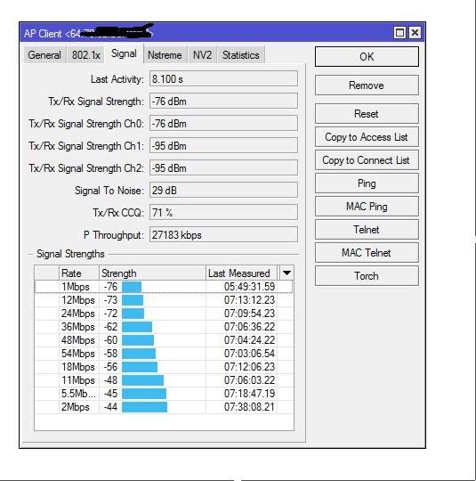

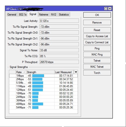

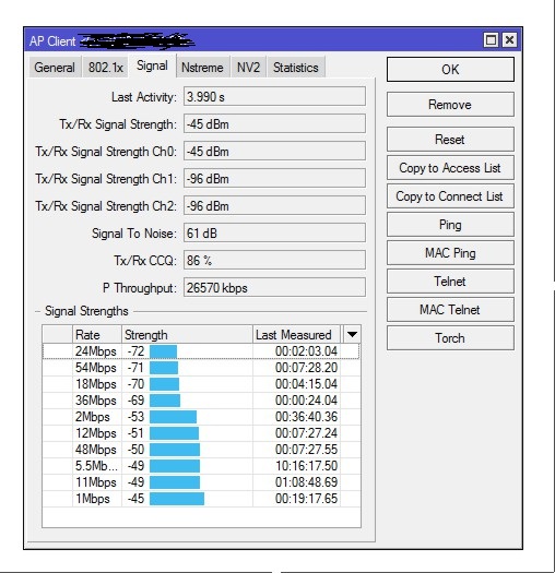

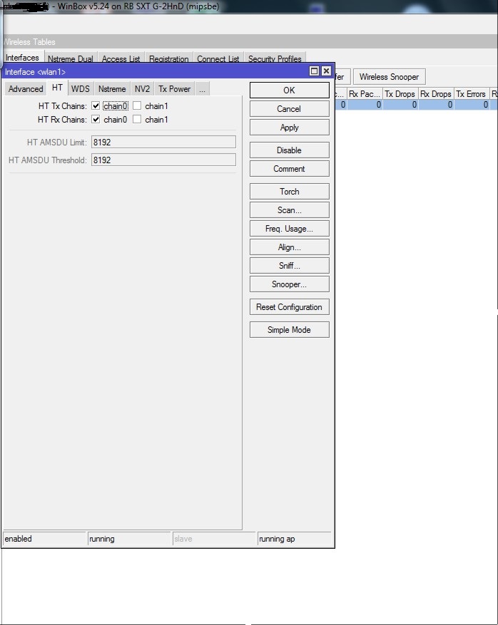

msboy Отговорено 28 Февруари, 2013 Автор Доклад Отговорено 28 Февруари, 2013 Много странни неща стават с тези устройства. Снимка 1 и снимка 4 са на едно и също клиентско устройство. А снимка 3 е на настройките т. е не е включена вертикална поляризация но в стойностите които са на снимките се вижда че и вертикала е включен . Клиентските устройства са ТП-ЛИНК 5210 и работят или на вертикал или хоризонтал но не и двете.
