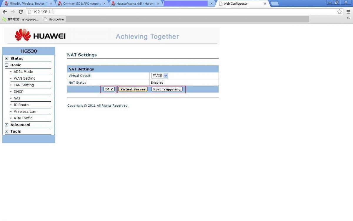

tractyr Публикувано 16 Февруари, 2013 Доклад Публикувано 16 Февруари, 2013 Така имам следното питане имам 2 IP камери 1 NVR на Hunt. Знам че трябва да са в енда мрежа /192.168.1.XXX примерно/, но камерите не ми излизат на NVR Трябва ли да се направят допалнителни настройки на NVR. Другото ми питане е във връзка с това как става външния достъп на NVR през интернет интернета ми е на БТК с Huawei рутер в неговите настройки невидях да има нещо от типа на Port Forwardin а знам че там се правят някакви настоики за да станат нещата. Благодаря предварително!

tractyr Отговорено 16 Февруари, 2013 Автор Доклад Отговорено 16 Февруари, 2013 в самия модем на БТК нямаше такива опции
RudY-ElectriC Отговорено 16 Февруари, 2013 Доклад Отговорено 16 Февруари, 2013 Има такива опции, ето …Ние, можещите водени от незнаещите, вършим невъзможното за кефа на неблагодарни...те. И сме направили толкова много, с толкова малко, за толкова дълго време, че сме се квалифицирали да правим всичко от нищо… К. Иречек,

syscom Отговорено 17 Февруари, 2013 Доклад Отговорено 17 Февруари, 2013 (Редактирано) Ползваш virtual server. За рекордера трябва да е съвместим с камерите. Ако е съвместим бъркаш другаде по мрежа достъпваш ли камерите? Редактирано 17 Февруари, 2013 от syscom
