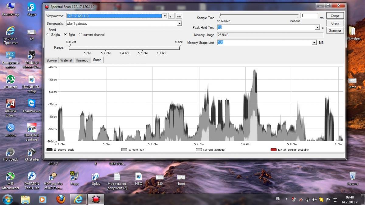

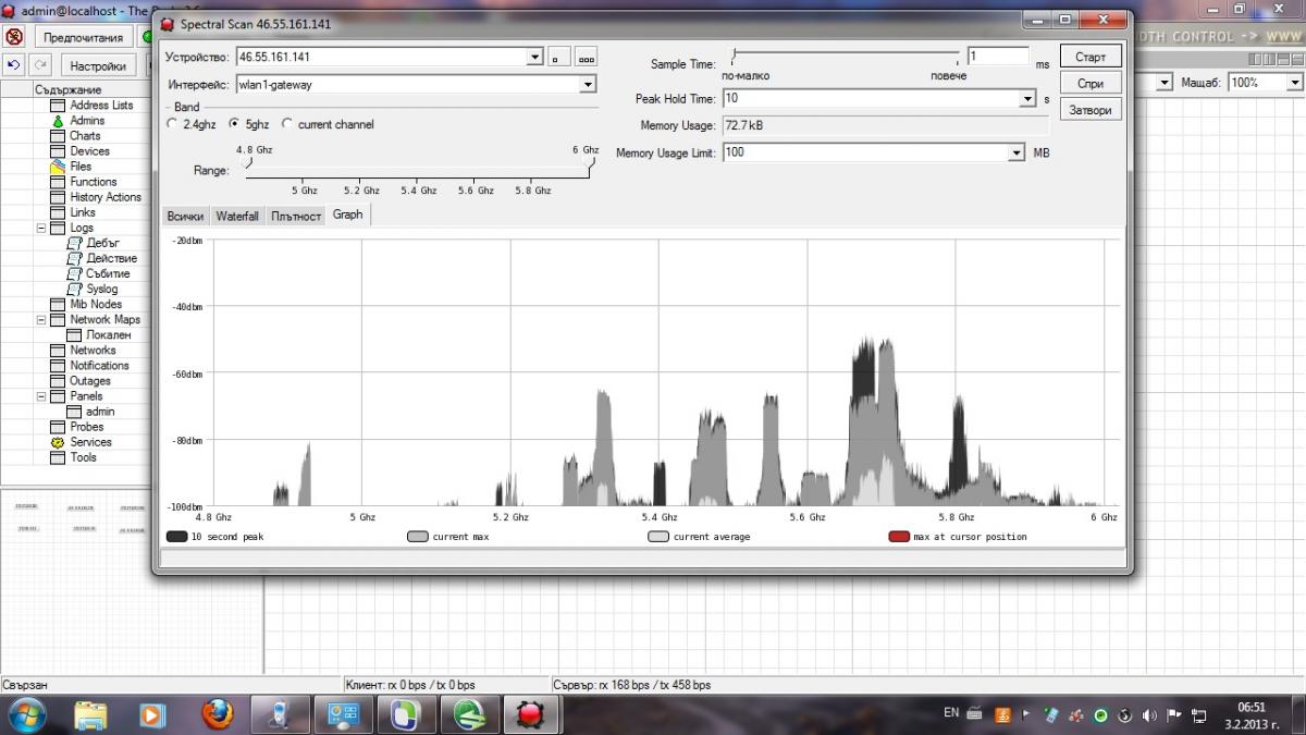

jack82 Отговорено 14 Февруари, 2013 Автор Доклад Отговорено 14 Февруари, 2013 канала на 711 ките изобщо не е кофти радио тишина е на 5550 мие канала то се вижда на снимките скънирано е от клиента а това е на грувето то е на 5100 Неграмотен съм, не ми се смейте на правописа.
Tsunami Отговорено 14 Февруари, 2013 Доклад Отговорено 14 Февруари, 2013 Застъпват се двата канала при 30мхз. Какво се чудиш?
jack82 Отговорено 14 Февруари, 2013 Автор Доклад Отговорено 14 Февруари, 2013 ами на 40 мхз пак се застапват тай ли Неграмотен съм, не ми се смейте на правописа.

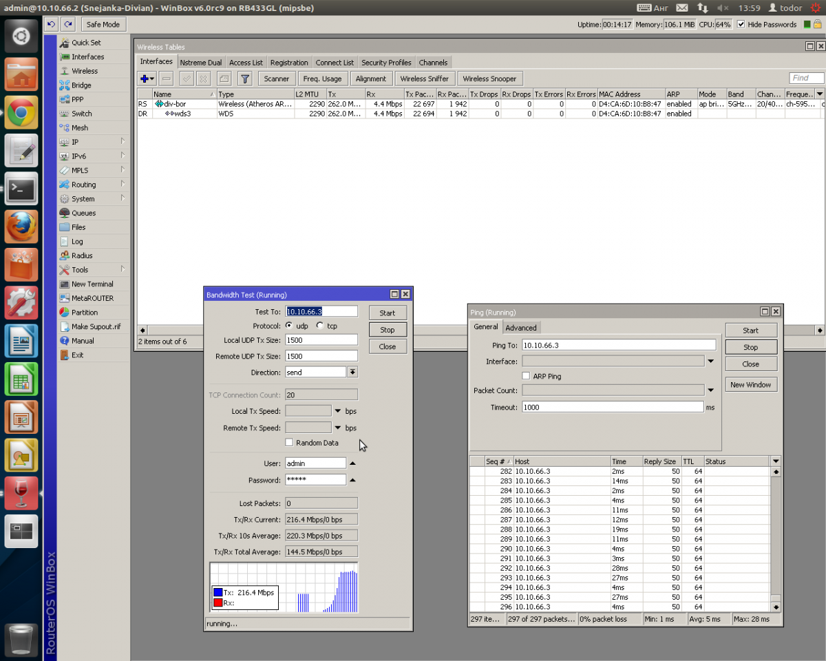

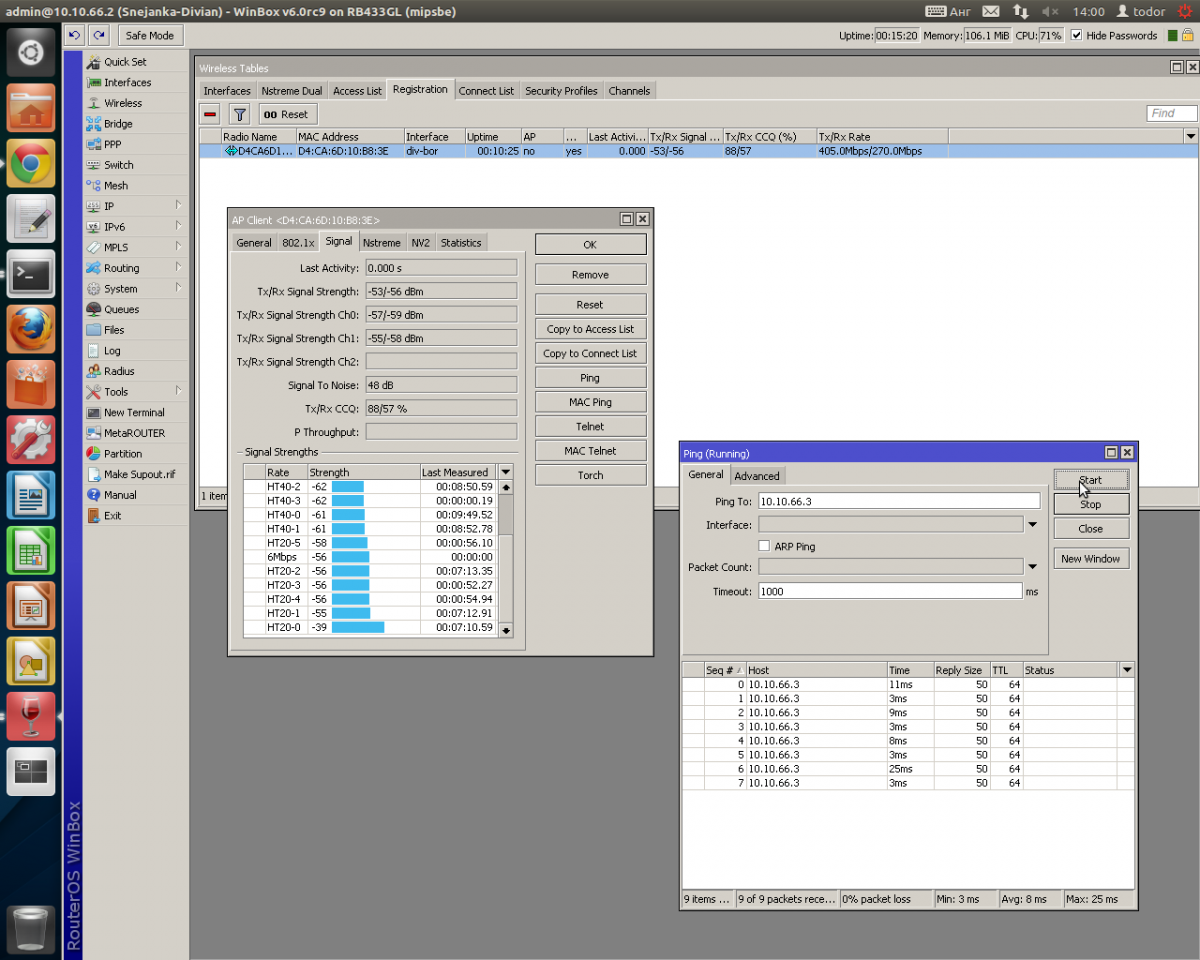

Тодор Лазаров Отговорено 14 Февруари, 2013 Доклад Отговорено 14 Февруари, 2013 ами на 40 мхз пак се застапват тай ли Ето моя тест след слагане на superchanel Преди на 40мхз имаш ccq:100% но прикарваше до 220Мбит линк: 23 км антени: 120 cm облъчватели: FH5-DP FEEDHORN DUAL POLARIZATION http://www.rts-bg.com/product.php?id_product=144 bord: rb433GL mpci: R52Hn
