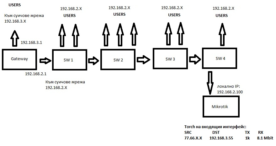

portnoy Публикувано 9 Февруари, 2013 Доклад Публикувано 9 Февруари, 2013 Здравейте колеги, искам да споделя един проблем с вас, като се надявам някой да ми даде логично обяснение на това което се случва в локалната мрежа на местната кабеларка.... Аз съм обикновен потребител в мрежата, краен абонат през 4-5 суича до гейта. На входа имам Микротик на който се радвам изключително много. Проблема е следния - на входния интерфейс получавам торент трафик (5-15 Мбит) предназначен за други IP-та в моята и други мрежи !? Firewall-a го реже, но проблема си остава. При смяна на IP и MAC адрес трафика продължава да тече към мен. Прикачил съм малка диаграмка. Всички суичове по веригата са от най-простите боклуци, които могат да се намерят. Просто не мога да си обясня как този трафик минава през всичките суичове и стига до мен....

Mupo neTkoB Отговорено 11 Февруари, 2013 Доклад Отговорено 11 Февруари, 2013 предполага се че мрежата не е сегментирана. а от рутера на друг интерфейс ли раздава ип-та от рода .3.х или на същия? Теория - това е когато знаете всичко, но нищо не работи Практика - това е когато всичко работи, но не знаете защо При нас съчетаваме теорията с практиката - НИЩО не работи и нямаме понятие защо!!!
portnoy Отговорено 11 Февруари, 2013 Автор Доклад Отговорено 11 Февруари, 2013 (Редактирано) Хъб няма в мрежата никъде. Миро, предполагам, че от друг интерфейс раздава 3.х. Вчера говорих с поддръжката, навсякъде в града се ползват еднакви суичове и само в този район го има този проблем според тях. Ще го гледат... Как подяволите този трафик минава през всичките суичове при положение, че изобщо не е за мен или тези около мен....още не мога да си го обясня. Дори и след смяна Мак и ИП. Редактирано 11 Февруари, 2013 от portnoy

Mupo neTkoB Отговорено 11 Февруари, 2013 Доклад Отговорено 11 Февруари, 2013 микротика ти да няма случайно ип от 3-та група? как ви раздават адресите в тази частна мрежа? във всеки един момент ли имаш такъв "паразитен" трафик на външния интерфейс? на кой порт? защо си мислиш че трафика минава през "всичките тези суичове" той може да идва от съседния порт на твоя суич. след като няма сегментация и всички виждат всички то от къде и на къде отива не е особено ясно. Теория - това е когато знаете всичко, но нищо не работи Практика - това е когато всичко работи, но не знаете защо При нас съчетаваме теорията с практиката - НИЩО не работи и нямаме понятие защо!!!
portnoy Отговорено 12 Февруари, 2013 Автор Доклад Отговорено 12 Февруари, 2013 микротика ти да няма случайно ип от 3-та група? как ви раздават адресите в тази частна мрежа? във всеки един момент ли имаш такъв "паразитен" трафик на външния интерфейс? на кой порт? защо си мислиш че трафика минава през "всичките тези суичове" той може да идва от съседния порт на твоя суич. след като няма сегментация и всички виждат всички то от къде и на къде отива не е особено ясно. ИП от 3.х няма в моя микротик със сигурност. Имам външно статично 2.100, и вътрешно на бриджа 50.1 . Адресите се раздават автоматично, но аз съм го заковал ръчно. Почти по всяко време виждам чуждия трафик сочещ към различни мрежи/ИП-та от същия доставчик. Вечерно време когато почнат да теглят трафика се увеличава. Трафика го гледам на външния порт на RX. Забравих да кажа, че на моя суич има точно още 2-ма съседа с ИП-та от 2.х мрежа. Трафик предназначен за мрежи 3.х няма как да идва от съседен порт на суича, тъй като тези мрежи влизат директно в техния рутер. Предполагам, че има все пак някаква сегментация за различните мрежи...
Mupo neTkoB Отговорено 12 Февруари, 2013 Доклад Отговорено 12 Февруари, 2013 ако има сегментация то трябва техния рутер да прави мизерията. нека се оправят доставчиците ти... те май и те едни доставчици... 1 Теория - това е когато знаете всичко, но нищо не работи Практика - това е когато всичко работи, но не знаете защо При нас съчетаваме теорията с практиката - НИЩО не работи и нямаме понятие защо!!!
portnoy Отговорено 12 Февруари, 2013 Автор Доклад Отговорено 12 Февруари, 2013 (Редактирано) Нека да се оправят, ама като не могат....рекох да дълбая, за да им помогна по-бързо да го решат проблема...защото иначе нета ми куца, алтернатива няма като доставчик....мизерия. Ще видим тази седмица какво ще кажат по въпроса като се обадя.... Редактирано 12 Февруари, 2013 от portnoy
