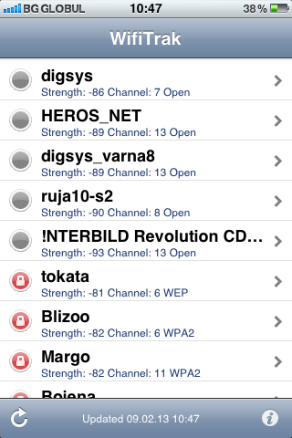

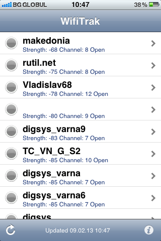

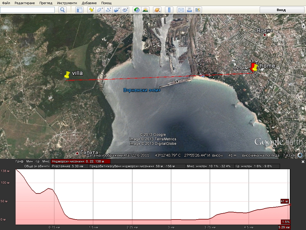

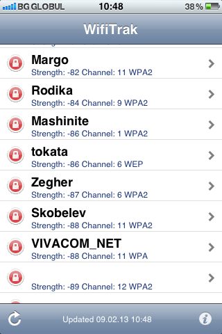

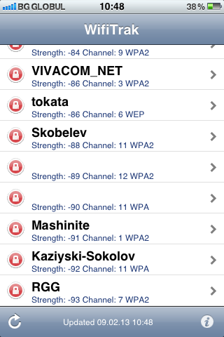

MockoB Публикувано 9 Февруари, 2013 Доклад Сподели Публикувано 9 Февруари, 2013 Здравейте. Първо ще започна с това, че съм абсолютен новобранец и Ви моля да бъдете снизходителни към незнанието ми. Публикувам темата в раздела направи си сам, тъй като бюджета за това, което искам не е безграничен, а кефа да си го направя сам няма цена. Сега към въпроса: бих желал да си пусна интернет на вилата, която е целогодишно обитаема, а от мен предимно летните месеци. За да пресека злостните коментари уточнявам, че там все още няма изградена мрежа на нито един доставчик от локалните, включвам и бтк, а интернета на мобилните оператори не ме кефи от към цена и качество на услугата, да не говорим че вътре в самата вила и някои от операторите нямат обхват. Бих желал да ми помогнете с изграждането на point to point link 2.4Ghz. Линка според google earth е 5.3км. Като има пряка видимост. Прилагам снимка за по нагледно. Днес се качих с телефона и сканирах за други мрежи в точката където ще е access point-a. Ето малко снимки от програмата. Само с това имам възможност да сканирам засега. Решил съм да използвам офсет антена на една телевизия. За облъчвател съм започнал да си правя biquad на Маршал. За access point съм се спрял на WA-5210G, като по-бюджетен вариант спрямо nanostation. Като смятам да го префлашна с firmware-a на наното ."]http://www.lan23.ru/...d.php?t=8581"]. Съответно това оборудване, ще го има и в двете точки, както и кабелите, конектори, пигтейли. Целта на външната антена, според това което аз целя е усилване на сигнала и насоченост, като по този начин няма да зашумявам ефира допълнително. Прав ли съм за това, има ли смисъл от външната антена ? Фокусната точка на антената по една формула, която нямам пред себе си в момента я изчислих с около сантиметър и половина по-близо до чинията от държача на облъчвателя. Питането ми е в тази точка трябва да разположа рефлектора на biquad-а ли, ако правилно съм разбрал? За biquad-a като прегъна проводника с 244мм дължина според зададените размери краищата идват, така че немога да разположа проводника в медната тръбичка без да наруша размера на стрните, мога ли да изрежа по около 2мм от проводника? Мога ли да използвам друго оборудване от сорта на някой стандартен router с n стандарт и каква мощност трябва да има? Не че замомента 54Mbit за вилата не са достатъчни, но всички сме чували „колкото повече, толкова повече”. В общи се интересувам, дали е осъществимо това което искам, имам ли някакви радикални грешки и съответно някакви съвети за по-добър (бюджетен линк). ПС. Сигурно пропускам много въпроси, но засега и това не е малко. Предварително благодаря на всички отзовали се. Адрес на коментара Сподели в други сайтове More sharing options...
Администратор 111111 Отговорено 9 Февруари, 2013 Администратор Доклад Сподели Отговорено 9 Февруари, 2013 от сега да ти кажа че над залива няма да си първия който опитва и се отказва а за машина защо не опиташ с ТОВА каде каде по красиво и изчислено е Харесай поста ^^^ Форумът е за взаимопомощ а не за свършване на чужда работа RB951Ui-2HnD / RBD25GR-5HPACQD2HPND&R11E-LTE6 / RB952Ui-5ac2nD-TC ɹɐǝɥ uɐɔ noʎ ǝɹoɯ ǝɥʇ 'ǝɯoɔǝq noʎ ɹǝʇǝınb ǝɥʇ Адрес на коментара Сподели в други сайтове More sharing options...
danielskiii Отговорено 9 Февруари, 2013 Доклад Сподели Отговорено 9 Февруари, 2013 аз съм го направил през залива с микротици и работи ко прайм ? Адрес на коментара Сподели в други сайтове More sharing options...
Администратор 111111 Отговорено 9 Февруари, 2013 Администратор Доклад Сподели Отговорено 9 Февруари, 2013 едно врем като нямаше N стандарт в масовост нали помниш как седеше проблема с влажността Харесай поста ^^^ Форумът е за взаимопомощ а не за свършване на чужда работа RB951Ui-2HnD / RBD25GR-5HPACQD2HPND&R11E-LTE6 / RB952Ui-5ac2nD-TC ɹɐǝɥ uɐɔ noʎ ǝɹoɯ ǝɥʇ 'ǝɯoɔǝq noʎ ɹǝʇǝınb ǝɥʇ Адрес на коментара Сподели в други сайтове More sharing options...
MockoB Отговорено 9 Февруари, 2013 Автор Доклад Сподели Отговорено 9 Февруари, 2013 (Редактирано) Благодаря за отговора. Ти ме отказа от живота, 2 дни режа текстолит и огъвам кабели с точност до десета от милиметъра ... На какво се дължи проблема с връзката, от това което съм прочел над водни басейни просто е по-подходяща вертикалната поляризация, но чак пък мисията невъзможна ?!? Определено тези устройства изглеждат значително по-добре от старата антена с парче текстолит отпред, предимство е че са на 5Ghz, въпреки че незнам как ще е ефира на тази честота. Поддържат и значително по-добри скорости ... Но ако мога да постигна нещо с подръчни материали, което да задоволява нуждите ми за момента с 3 пъти по-малък бюджет бих желал да опитам. Още по-лошо би било да ги взема и да се окаже, че наистина мисията с линка е невъзможна. Продължавам да приемам съвети и препоръки, чакам и отговори на въпросите. Поздрави. Едит: Да разбирам ли, че ако устройствата са на N стандарт има по-голяма вероятност да успея? Редактирано 9 Февруари, 2013 от MockoB Адрес на коментара Сподели в други сайтове More sharing options...

danielskiii Отговорено 9 Февруари, 2013 Доклад Сподели Отговорено 9 Февруари, 2013 теоретично да на практика през залива много зависи но пък аз имам работещ линк през него Адрес на коментара Сподели в други сайтове More sharing options...
Semoff Отговорено 9 Февруари, 2013 Доклад Сподели Отговорено 9 Февруари, 2013 На такова разстояние и точно в тази посока ти трябва доста прецизно изработен облъчвател и сметната антена. За възможното - възможно е Но като човек минал по този път ти казвам или да го правиш както трябва или просто се обади на някой доставчик, плати си инсталацията и не му мисли повече Иначе за това разстояние в този ефир аз ти препоръчвам ТОВА Адрес на коментара Сподели в други сайтове More sharing options...

Администратор 111111 Отговорено 9 Февруари, 2013 Администратор Доклад Сподели Отговорено 9 Февруари, 2013 Що не му препоръчате на човека 140- ки за 5км бре опитай над воден масив да видиш какво става или над район с прекалено чести мъгли Харесай поста ^^^ Форумът е за взаимопомощ а не за свършване на чужда работа RB951Ui-2HnD / RBD25GR-5HPACQD2HPND&R11E-LTE6 / RB952Ui-5ac2nD-TC ɹɐǝɥ uɐɔ noʎ ǝɹoɯ ǝɥʇ 'ǝɯoɔǝq noʎ ɹǝʇǝınb ǝɥʇ Адрес на коментара Сподели в други сайтове More sharing options...
RudY-ElectriC Отговорено 9 Февруари, 2013 Доклад Сподели Отговорено 9 Февруари, 2013 (Редактирано) Ми имаме линк над язовир с 2 години ЪП, разстояние 3 км с 20-22 дб антени, Редактирано 9 Февруари, 2013 от RudY-ElectriC …Ние, можещите водени от незнаещите, вършим невъзможното за кефа на неблагодарни...те. И сме направили толкова много, с толкова малко, за толкова дълго време, че сме се квалифицирали да правим всичко от нищо… К. Иречек, Адрес на коментара Сподели в други сайтове More sharing options...
