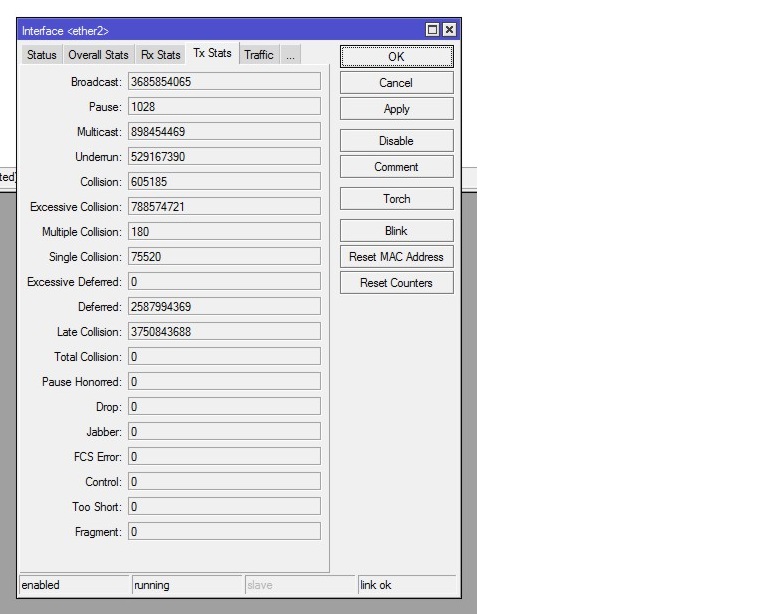

Грешките които се виждат в прикрепения файл се получават през около 3 или 4 дена. Когато се получат пропускателната способност на съответния порт спада на около 6 Mbps. Тези грешки са от няколко няколко седмици насам. Забранявам/Разрешавам интерфейса и се оправя. Към този въпросния порт е закачен Sextant с около 3 метра кабел. Някой има ли идея от какво се получават тези "грешки".
От калпави кабели, RJ плъгове, евентуално захранване и връзка с ниските температури.

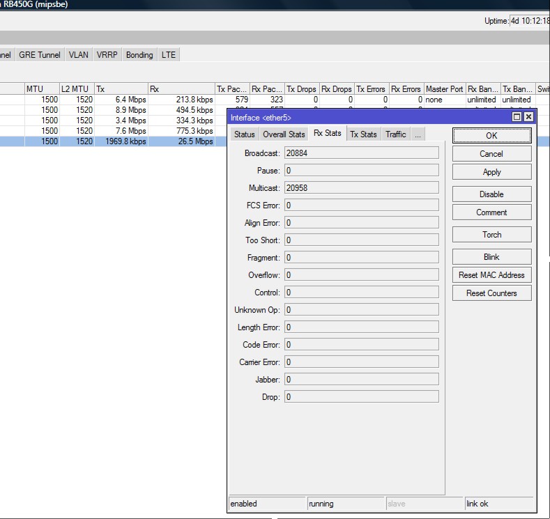

Ефекта след смяна на кабела със Seamax ...Тенкс NetworkPro

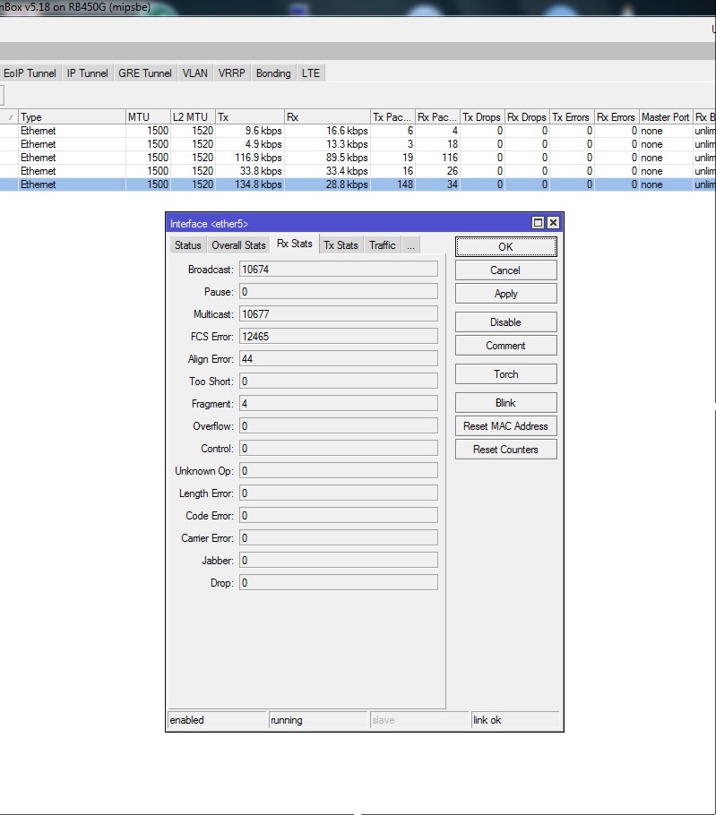

Още една картинка. Oт статистика между RB750G и Sextant.

пак ли след смяна на кабела ?
Не на първото място където смених кабелите се оправиха нещата. Тази втората снимка е от снощи просто без да искам погледнах статистиката и какво да видя. Предимно ползвам Seamax като кабел RG45 (екранирани) и клещи Trendnet.
П.С- Версията на RB750G e 5.20 a на Sextanta e 5.18
