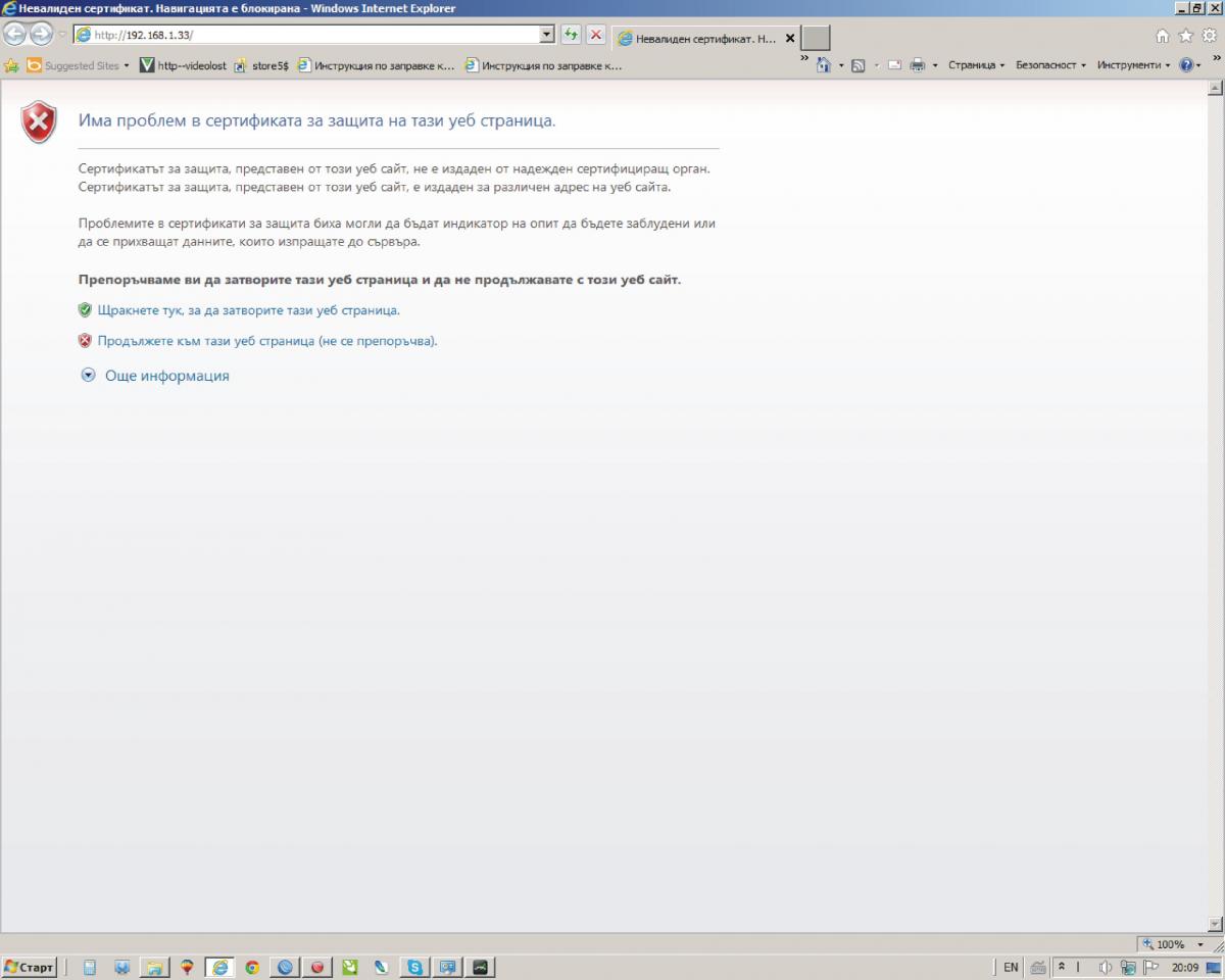

peterol Публикувано 23 Януари, 2013 Доклад Публикувано 23 Януари, 2013 (Редактирано) здравейте.имам едно локо м2 -вече три пъти го настройвам вечерта и до сутринта то пак си е върнало настройките по дефолт.всички версии на фирм 5.5 са извъртяни.все тая.и като се влезе на адреса му интернет експлорера дава някаква грешка-проблем със сертификата.идеи Редактирано 23 Януари, 2013 от peterol
MiPSus Отговорено 23 Януари, 2013 Доклад Отговорено 23 Януари, 2013 Не е грешка със сертификата, просто 5.5 при ресет по дефаулт е на https. Провери си захранването и/или махни отметката от "reset button" в "system" менюто. И по-добре ъпдейтни до 5.5.2 че 5.5 си е жива beta. ... и яз можем, и тате може, ма козата си сака пръч!
