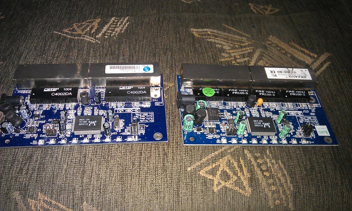

Администратор Велин Публикувано 23 Януари, 2013 Администратор Доклад Публикувано 23 Януари, 2013 имам проблем с някои разновидности на тоя модел, под ниска определена температура не искат да стартират, същия вариант но с други кондензатори(зелени) на които пише от -40 градуса тръгват ... голяма тъпня. Не отговарям на постове написани с шльокавица!

Администратор Велин Отговорено 26 Януари, 2013 Автор Администратор Доклад Отговорено 26 Януари, 2013 Не е решение и наелона, както се случва да спира тока, следва охлаждане и суича и да е работел вече не иска да стартира. правих си експеримент с тези два модела, суича с зелените кондензатори и един танталов(жълт) нямат проблем на тях пише че са до -40градуса но другия умира отсякъде. забравих снимката Не отговарям на постове написани с шльокавица!

Администратор Велин Отговорено 26 Януари, 2013 Автор Администратор Доклад Отговорено 26 Януари, 2013 просто това не е нормално ... Не отговарям на постове написани с шльокавица!
