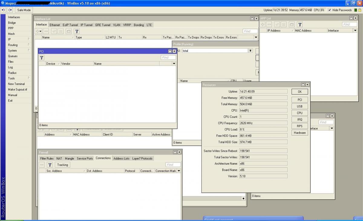

Х86 компютър, IDE flash, след определен период на работа (различен всеки път) започва да спира да чертае графики на интерфейсите (на процесор и памет чертае, като показва че няма натоварване)
Забива, но може да се логнеш в него, но не може да направиш нищо, дори и рестарт. при опит за рестарт вече не отговаря и на пинг и не може да се логнеш, но не се рестартира до като не натиснеш F13.
след като се логнеш не се вижда нищо, нито интерфейси, нито файеруол, нито адресите. вижда се на прикачения файл

този досаден проблем продължава. странното е че вече компютъра е сменен изцяла (с изключение на 2 от4-те гигабитови карти) версията вече е 5.20. по-често се среща проблема вечер. мисля че преди да се появи проблема се виждат мноого дропнати пакети на едната ланка. тя е свързана с друга сграда и още 3-рутера в режим чисто АП чрез оптика и съответно 2 медии.
МТ>1м кабел>Медиа--оптика--Медиа>1 кабел>рутер-рутер-рутер
последните 3 са със спрени dhcp и им се ползва само wifi- частта като е забоден кабела в някой от лан портовете. видно обаче първия се натоварва най-много защото след него има още 2 рутера и общо около 30-40потребителя
