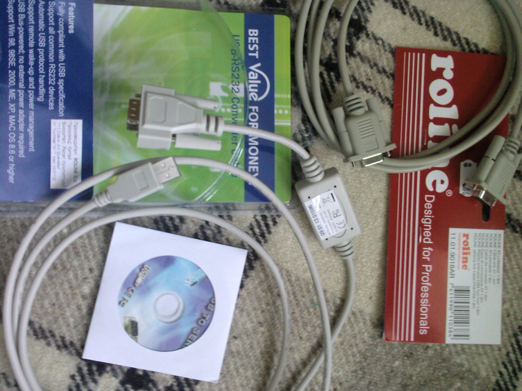

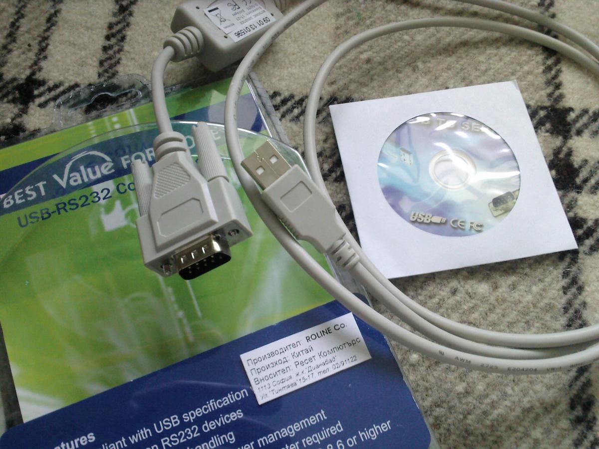

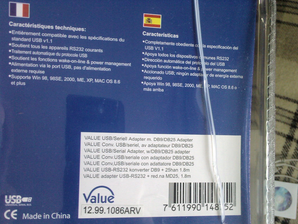

RudY-ElectriC Отговорено 12 Януари, 2013 Доклад Отговорено 12 Януари, 2013 Аз ползвам същото като това, ЩРАК, само че аз го купих преди около 4 години от "Ди Ен Джи" (D&G) за 50 кинта, никога до сега не е правило проблем, дори и на Win7 си работи. …Ние, можещите водени от незнаещите, вършим невъзможното за кефа на неблагодарни...те. И сме направили толкова много, с толкова малко, за толкова дълго време, че сме се квалифицирали да правим всичко от нищо… К. Иречек,

Гост Отговорено 13 Януари, 2013 Доклад Отговорено 13 Януари, 2013 И аз от D&G, за сега баца: #lsusb: Bus 002 Device 003: ID 067b:2303 Prolific Technology, Inc. PL2303 Serial Port
