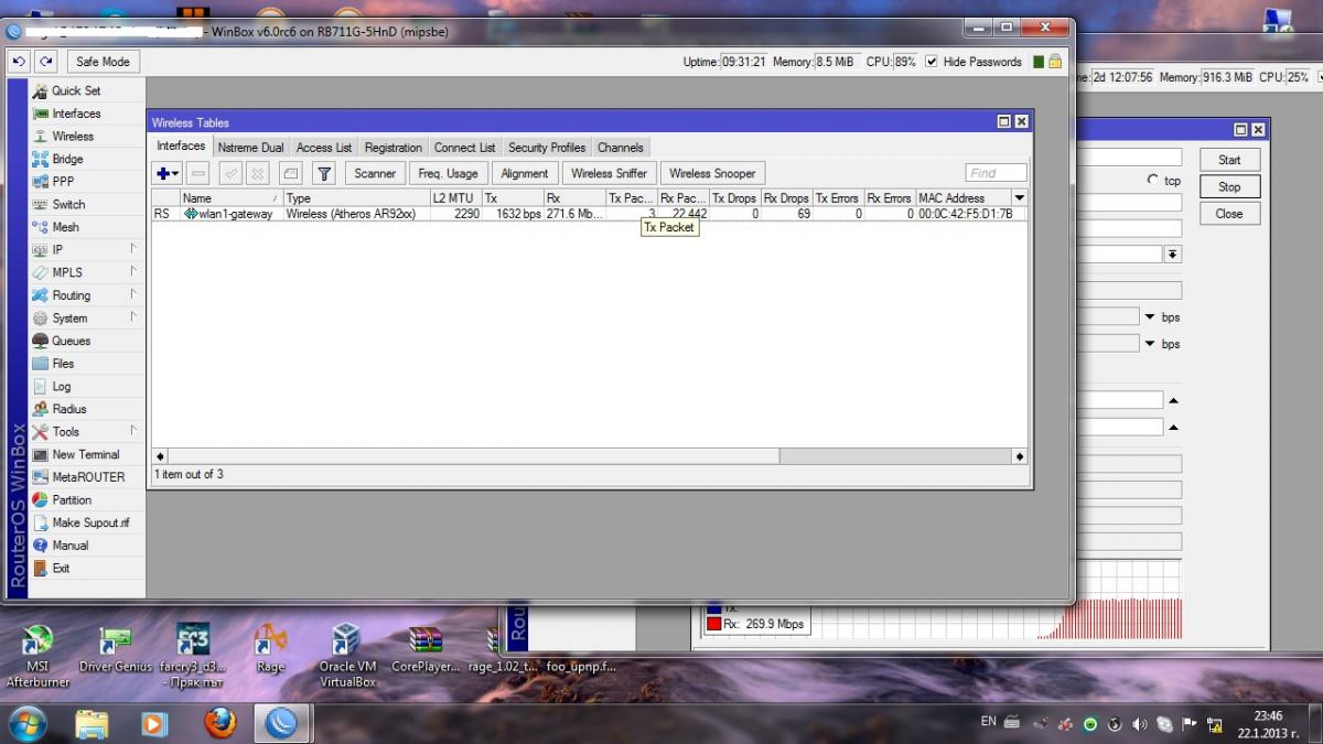

0 jack82 Отговорено 22 Януари, 2013 Доклад Отговорено 22 Януари, 2013 май като се замисля наистена 400 мхз си е слабичко но за спорта ще се тества пробвахме 60 и 50 мхз но цця то нещо се скапва на 60 мхз цця то е 82/82 а на 50 мхз цця то е 92/92 и играе до 98 някои да има идея защо се скапва цця то а резултата беше 250 удп с 711 ки на 11 км Неграмотен съм, не ми се смейте на правописа.
0 MiPSus Отговорено 22 Януари, 2013 Автор Доклад Отговорено 22 Януари, 2013 Колкото по-широка лента слушаш толкова повече шум чуваш, така че е логично. И защо всички обичате да правите UDP тест, като не е реален и това 250 удп на 50 или на 60MHz беше? И тест от бордовете ли е или от външни след тях? ... и яз можем, и тате може, ма козата си сака пръч!
0 jack82 Отговорено 23 Януари, 2013 Доклад Отговорено 23 Януари, 2013 240-250 на 50 мхз на 60 мхз цця то пада тцп 160 ама и клиенти ползват трафик за това че утри сутрин ще се тества и от 2 та края имам x86 удп на 50мхз 11 км тцп неможах да тествам нямах рутер от другия краи Неграмотен съм, не ми се смейте на правописа.
