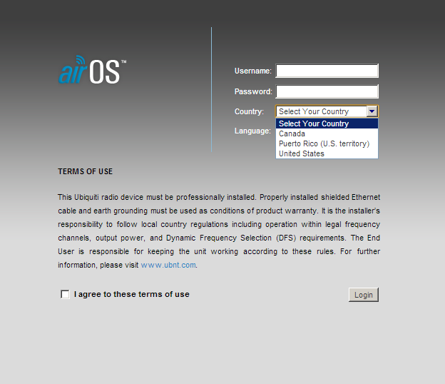

master Публикувано 31 Декември, 2012 Доклад Публикувано 31 Декември, 2012 (Редактирано) Днес колегата е щял да монтира въпросното. Но не е станало тъй като не е успял да пусне "compliance test", а от там останалите канали. Префлашвал го е с 3 фирмуера от сайта им и е без резултат. Сега аз го мъча но не мога да разбера защо не излиза и изобщо на pico то излиза ли може би трябва да е по правилно да се зададе въпроса? Каза, че му давало само USA и Canada, след последния фирмуер на мен ми дава ето това: p.s. За жалост получих и този отговор : Тhe International version includes all country codes. The US locked versions will only allow US/CA without any way of changing. Редактирано 31 Декември, 2012 от master Analog Audio™
gbdesign Отговорено 31 Декември, 2012 Доклад Отговорено 31 Декември, 2012 Хардуерната версия ли е само за САЩ и Канада или сваляш фирмуара от грешно място?
master Отговорено 31 Декември, 2012 Автор Доклад Отговорено 31 Декември, 2012 (Редактирано) Фирмуера е свален от техния сайт. Не си позволявам да пробвам от другаде за да не стане фал. Аз лично не вярвам да има разлика в хардуера. Редактирано 31 Декември, 2012 от master Analog Audio™
RudY-ElectriC Отговорено 31 Декември, 2012 Доклад Отговорено 31 Декември, 2012 Мастър, казах и на Никито, че има разлика в хардуера, софтуера е еднакъв за различните устройства. …Ние, можещите водени от незнаещите, вършим невъзможното за кефа на неблагодарни...те. И сме направили толкова много, с толкова малко, за толкова дълго време, че сме се квалифицирали да правим всичко от нищо… К. Иречек,
MiPSus Отговорено 31 Декември, 2012 Доклад Отговорено 31 Декември, 2012 От където си взел радиото - там се жали. По мак адрес ги опознава фърмуера, а по-новите имат и допълнително "чип" ... и яз можем, и тате може, ма козата си сака пръч!
danielskiii Отговорено 31 Декември, 2012 Доклад Отговорено 31 Декември, 2012 (Редактирано) MAC-a се флашва,това с кънтри кода се оправя под ssh ако не стане ръгаш openwrt и кефиш пробвай с downgrade do 5.2.2 Редактирано 31 Декември, 2012 от danielskiii
master Отговорено 31 Декември, 2012 Автор Доклад Отговорено 31 Декември, 2012 И аз мислих за опен врт то. Но той не иска, иначе със смяна на мак-а ще се мъча да видим. Analog Audio™
danielskiii Отговорено 31 Декември, 2012 Доклад Отговорено 31 Декември, 2012 ако го смениш софтуерно няма ефект трябва хардуерно с пренаписване на флаш-а на програматор
