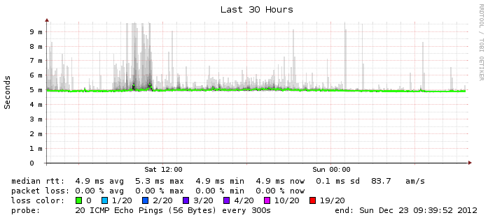

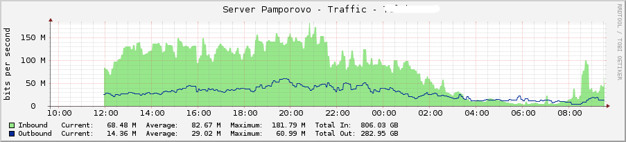

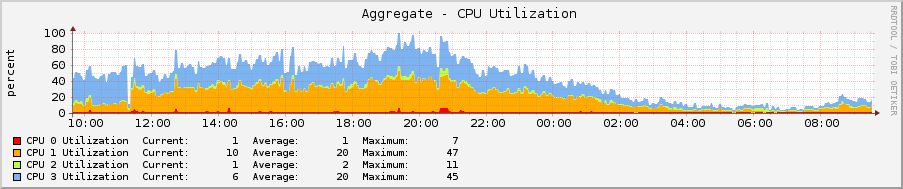

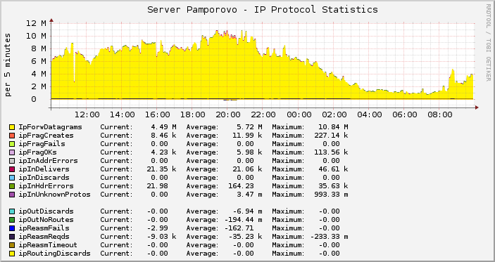

Тодор Лазаров Posted December 23, 2012 Report Posted December 23, 2012 (edited) колеги обръщам се за малко помощ Имам следната ситуация: при превишаване на трафика над 150Mbit почва НЕТ-а да лагва. От доставчика взимам 200Мбит така че не би трябвало да съм стигнал тaвана. Нета го взимам по оптика. Схемата е следната - 1 сървер (Dell PowerEdge 1750 cpu 2 x Xeon 3Ghz 2G RAM) с 2 lan cart (Broadcom Corporation NetXtreme BCM5704 Gigabit Ethernet) по едната лан идва НЕТА другата е вързана към VLAN switch Ruby GS-2108C - 1 switch Ruby GS-2108C http://www.videomaxa...idProduct=88719 прикачвам и малко статистика натоварване на cpu натоварване на трафика протокол статистика латенция към dir.bg на сървера e с Debian 5.0.8 kernel 2.6.26-imq-xt-l7 има: - apache2 - не е натоварен - mysql - shaper - 100 опашки - ползвам htb с ifb - bind9 - cacti, smokeping та въпроса е дали машинката е слаба и не издържа Edited December 23, 2012 by Тодор Лазаров
gbdesign Posted December 23, 2012 Report Posted December 23, 2012 Ако дъното ти поддържа smp_affinity пробвай да разхвърляш натоварването по всичките ядра. Инсталирай htop за да следиш в реално време кой процес, колко CPU взима. Инсталирай вmon, за да виждаш колко трафик минава в реално време, без да товариш CPU-то. Пусни Smokeping до няколко дестинации, на вътре и навън в мрежата ти, за да знаеш ти или доставчика ти се дъните. 1

Тодор Лазаров Posted December 23, 2012 Author Report Posted December 23, 2012 Ако дъното ти поддържа smp_affinity пробвай да разхвърляш натоварването по всичките ядра. Инсталирай htop за да следиш в реално време кой процес, колко CPU взима. Инсталирай вmon, за да виждаш колко трафик минава в реално време, без да товариш CPU-то. Пусни Smokeping до няколко дестинации, на вътре и навън в мрежата ти, за да знаеш ти или доставчика ти се дъните. разхвърлил съм натоварването погледнете графиката на cpu-то въпроса ми беше при този хард колко може да се пренесе
Guest Posted December 23, 2012 Report Posted December 23, 2012 (edited) Наскоро видях проблем такъв да е от доставчика. Тествай моля те до всеки хоп латенцията по пътя, за да имаш видимост къде е добре и къде става зле. П.С. по-нов кърнъл дали няма да ти намали ЦПУ графиката ? Edited December 23, 2012 by NetworkPro
Administrator 111111 Posted December 23, 2012 Administrator Report Posted December 23, 2012 Имаш проблем с ланикте или от праисторическия кърнел или от зле компилиран такъв на последната графика дори ти пише че имаш хардуерни грешки инсталирай рестриктед пакета с фирмовете Харесай поста ^^^ Форумът е за взаимопомощ а не за свършване на чужда работа RB951Ui-2HnD / RBD25GR-5HPACQD2HPND&R11E-LTE6 / RB952Ui-5ac2nD-TC ɹɐǝɥ uɐɔ noʎ ǝɹoɯ ǝɥʇ 'ǝɯoɔǝq noʎ ɹǝʇǝınb ǝɥʇ

Administrator kokaracha Posted December 23, 2012 Administrator Report Posted December 23, 2012 Свали си шейпъра и пробвай в почивните дни без него,като си следиш пак трасетата. Този трафик е много малко за тази машина. За да можеш да разпределяш товара по карти и ядра ти трябва кернел 2.6.38 и нагоре. Use since OpenBSD 3.x FreeBSD 4.x Centos 5.x Debian 3.x Ubuntu 7.x Аз съм фен на OpenWRT. Горчивината от лошото качество остава дълго след като е преминало удоволствието от ниската цена. _____________________________ ___|____|____|____|____|____|__ _|____|____|____|____|____|____ ___|____|_ Удряй _|____|____|__ _|____|___ главата ___|____|____ ___|____|_ си тук!! |____|____|__ _|____|____|____|____|____|____ ___|____|____|____|____|____|__
Тодор Лазаров Posted December 24, 2012 Author Report Posted December 24, 2012 (edited) Свали си шейпъра и пробвай в почивните дни без него,като си следиш пак трасетата. Този трафик е много малко за тази машина. За да можеш да разпределяш товара по карти и ядра ти трябва кернел 2.6.38 и нагоре. но с изпълнявайки това: #Bind eth to CPU echo 8 > /proc/irq/16/smp_affinity # bind CPU1 eth0 echo 2 > /proc/irq/17/smp_affinity # bind CPU3 eth1 натоварването се разпределя. CPU0 CPU1 CPU2 CPU3 0: 66 0 0 0 IO-APIC-edge timer 1: 2 0 0 0 IO-APIC-edge i8042 6: 3 0 0 0 IO-APIC-edge floppy 8: 2 0 0 0 IO-APIC-edge rtc0 9: 0 0 0 0 IO-APIC-fasteoi acpi 11: 0 0 0 0 IO-APIC-fasteoi ohci_hcd:usb1 12: 4 0 0 0 IO-APIC-edge i8042 14: 0 0 0 0 IO-APIC-edge ide0 15: 84 0 0 0 IO-APIC-edge ide1 [b]16: 2217074 0 0 1457049240 IO-APIC-fasteoi eth0[/b] [b]17: 1084367 489151015 0 0 IO-APIC-fasteoi eth1[/b] 18: 337140964 0 0 0 IO-APIC-fasteoi megaraid NMI: 2 0 0 0 Non-maskable interrupts LOC: 2185391460 3604206534 674192115 1325237716 Local timer interrupts RES: 490765347 631526574 486264160 786168079 Rescheduling interrupts CAL: 785125 972070 1035279 1081777 function call interrupts TLB: 111694165 97793909 118175699 112281854 TLB shootdowns TRM: 0 0 0 0 Thermal event interrupts SPU: 0 0 0 0 Spurious interrupts ERR: 0 MIS: 0 Иначе и при ядра 2.4 има SMP IRQ Affinity https://cs.uwaterloo...MP-affinity.txt ето и какво друго съм добавил: echo "1743087" > /proc/sys/net/nf_conntrack_max echo "1743087" > /proc/sys/net/ipv4/netfilter/ip_conntrack_max echo "16777216" > /proc/sys/net/core/rmem_max echo "16777216" > /proc/sys/net/core/wmem_max echo "4096 87380 16777216" > /proc/sys/net/ipv4/tcp_rmem echo "4096 87380 16777216" > /proc/sys/net/ipv4/tcp_wmem echo "4096" > /proc/sys/net/core/netdev_max_backlog echo "4096" > /proc/sys/net/ipv4/tcp_max_syn_backlog echo "255" > /proc/sys/net/ipv4/ip_default_ttl echo "15" > /proc/sys/kernel/panic echo "1" > /proc/sys/kernel/panic_on_oops Edited December 25, 2012 by 111111
Networker Posted December 24, 2012 Report Posted December 24, 2012 Изглежда прекалено натоварена машина само от този трафик. Предполагам, че проблма е от шейпър частта (маркиране/ifb) - инсталирай си oprofile и виж кои процеси колко ти вземат (натоварване). Пробвал ли си с imq за шейпъра (с ifb не съм пробвал). Как насочваш трафика по опашките (mark или)? Пробвай да си добавиш едно програме - irqbalance - балансира прекъсванията (има ефект при многопроцесорни машини). “...ние, можещите водени от незнаещите, вършим невъзможното за кефа на неблагодарните. И сме направили толкова много, с толкова малко, за толкова дълго време, че сме се квалифицирали да правим всичко от нищо...”, Константин Йозеф Иречек, 13.12.1881 г.
Administrator kokaracha Posted December 24, 2012 Administrator Report Posted December 24, 2012 разхвърлил съм натоварването погледнете графиката на cpu-то въпроса ми беше при този хард колко може да се пренесе Около 3 пъти повече,ако действително е BCM5704 pci-x. Конкретно от тези съм нямал и незная точно pci или pci-x e. Имам BCM572x и нагоре,pci-e са,стари евтини и работещи.При достигане на 350-mb/s почваха леко да дропят,в границите на допустимото.Оказа се бъг в драйвъра,които после остраниха и заради слабия процесор при мен. Със smp_affinity/irqbalance правиш разпределение по процесорите само. От 2.6.35 нагоре има нови техники за разпределениЯ. На тебе ти трябва минимум 2.6.38 за да се възползваш от всички тези нововъведения,отделно по драйвъра е доработено. Кардинално си решаваш проблема с X9SCI-LN4F ,4x1gb 82574L,евтин процесор. http://kernelnewbies.org/Linux_2_6_35#head-94daf753b96280181e79a71ca4bb7f7a423e302a http://lwn.net/Articles/362339/ http://lwn.net/Articles/382428/ http://kernelnewbies.org/Linux_2_6_38#head-3f9849b9abd6e516d0d7f037bff3ce64984ffdd5 Use since OpenBSD 3.x FreeBSD 4.x Centos 5.x Debian 3.x Ubuntu 7.x Аз съм фен на OpenWRT. Горчивината от лошото качество остава дълго след като е преминало удоволствието от ниската цена. _____________________________ ___|____|____|____|____|____|__ _|____|____|____|____|____|____ ___|____|_ Удряй _|____|____|__ _|____|___ главата ___|____|____ ___|____|_ си тук!! |____|____|__ _|____|____|____|____|____|____ ___|____|____|____|____|____|__
