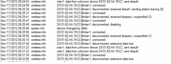

Проблема ми се състои във това че имам обхват единствено на 2 метра от мт.
Не съм пипал силата на сигнала там си стои на default това ми се случва за 2-ри път другия който правеше така сам си се оправяше на моменти и сега си работи мо моя започна с тези номера.
Съмнявам се за някакви атаки откъм wi-fi но не съм много сигурен.
Как да оправя това има ли вариант ако е някаква атака да се спре.

като цяло си работи екстра и от -69 както си бачка направо ми прекъсва.
мт-то го правя да е клиент и то от доста далеч и има супер tx/rx
но когатое ап работата е кофти.
когато се закачиш колко ти е CCQ?
45% на 5 метра от Мт и 1 стена - тест със 2 различни модела лаптопи разликите са +8%
това е на 50 метра + метаен покрив на only-G
noise floor -99 dBm
моя е 93% но скоростта е 28 мегабита пропуск както се вижда
ateryx пусни го да работи на по - малко мощност 17 дбм примерно , не мое се разбираш с някой който ти крещи в ухото :)
оправи се сам рутера сега през 3 стени си имам добър сигнал.
Някой според мен се е бъзикал със моя рутер но дали няма начин да се предпазим от такива които правят мизерии.
