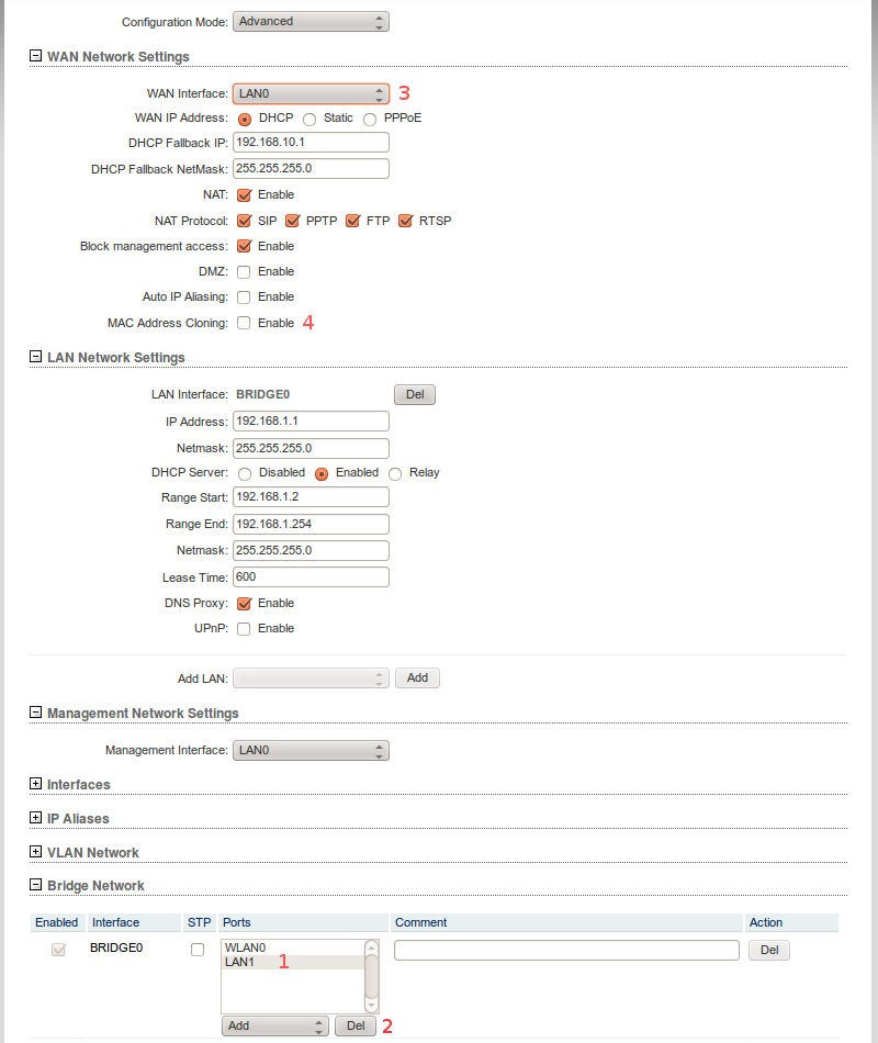

ushoplias Отговорено 15 Декември, 2012 Доклад Отговорено 15 Декември, 2012 Слагаш му фърм 5.5, ако не е с такъв. 1. Избираш lan1; 2. del; 3. WAN interface се сменя на lan1; 4. (незадължително) Клониране на МАК.
cherepa Отговорено 15 Декември, 2012 Автор Доклад Отговорено 15 Декември, 2012 Как да сменя MAC-a на LAN1? с Nmac когато тествах да го променя се смени MAC-a на LAN0 което не ми върши работа защото е изгорял порт.
