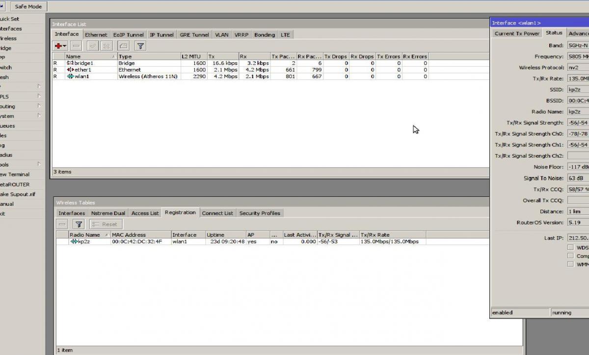

ArenaTeam Отговорено 30 Ноември, 2012 Автор Доклад Отговорено 30 Ноември, 2012 Ами ще вляза и ще постна като снимки какво се докарва, но след няколко опита това е което постигнаха от доставчика ми SP Net (аз съм ISP само). Казват че няма причина да не минават повече от 40 мегабита но 2 месеца заковава на 40 мегабита и не мърда. Писна ми да сменям през година съоръжения, затрупан съм с 1 кашон бордове, радиа и една стая с антени. Надявах се с тия да докарам поне 60-70 мегабита но не се получи. Не обичат и много да им се ровя по радията, преди 1 седмица настройвахме пак режимите на работа и се бях закачил и едновременно аз и отсреща правихме прочмени. Уж нещата са много по-добре а реално трафик пак 40 мегабита и затова вече не знам какво да правя. Явно че нещо куца тук но поне щом казвате, че на тия разстояния се носи 100+ мегабита трафик е добре. Има надежда за мен.

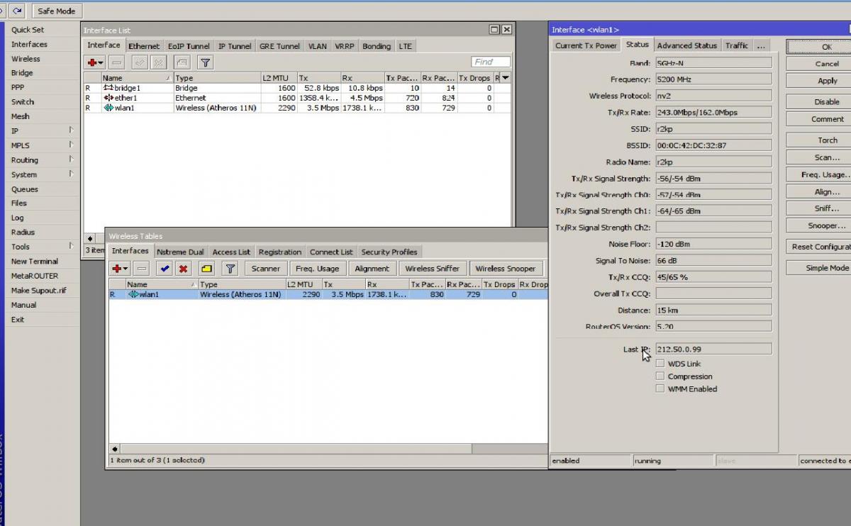

ArenaTeam Отговорено 30 Ноември, 2012 Автор Доклад Отговорено 30 Ноември, 2012 (Редактирано) Определено ще прочета да AL5F MP360. Говорих с администраторите, нивата са перфектни, просто няма честота, всичко е запушено. Преди 2 седмици имах проблем, умря ми трафика а нивата бяха перфектни и след като налучквахме честоти се оправи. В момента бордовете са band 5ghz-n wireless protocol nv2. Сега ще кача и два пресни скрийншота от точка А до релейката ми и от нея до точка Б. Редактирано 30 Ноември, 2012 от ArenaTeam

MiPSus Отговорено 30 Ноември, 2012 Доклад Отговорено 30 Ноември, 2012 От едната страна се е вързало 135/135 а от другата 243/162 или аз пропускам нещо . При сигнал -56 си мисля, че не си можете. 14км. антени 90см. ... и яз можем, и тате може, ма козата си сака пръч!
TheCrowBG Отговорено 30 Ноември, 2012 Доклад Отговорено 30 Ноември, 2012 Това са 2 отделни линка, виж SSID...

bobo Отговорено 30 Ноември, 2012 Доклад Отговорено 30 Ноември, 2012 погледни сигнала на единия канал е -78 другия е -5х . Няма как да вдигнеш много в тази ситуация .
Semoff Отговорено 30 Ноември, 2012 Доклад Отговорено 30 Ноември, 2012 Нивелирай си стойките от двете страни и/или намести облъчвателите да докараш сигналите и на двата чейна около -56 и работата ще заспи Възможно е и някой кабел или пигтейл да прави проблеми.
