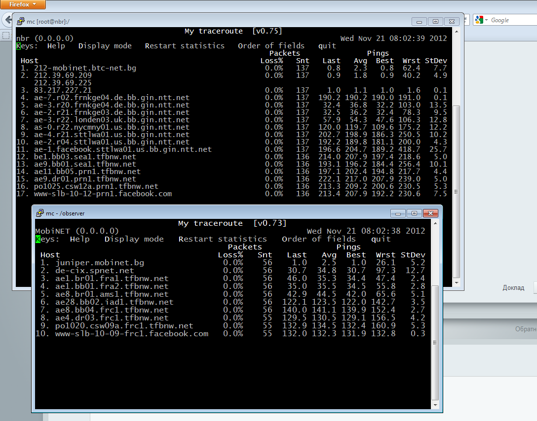

MiPSus Отговорено 21 Ноември, 2012 Доклад Отговорено 21 Ноември, 2012 Проблема винаги е в маршрута, не в IP-то им, ето го при мен от двата бордера как е: Има видима разлика. Интересното е че самият сайт е на едно място, докато съдържанието (флаш и най-вече снимките) са на други адреси и се кешират/хостват при гугъл ... и яз можем, и тате може, ма козата си сака пръч!

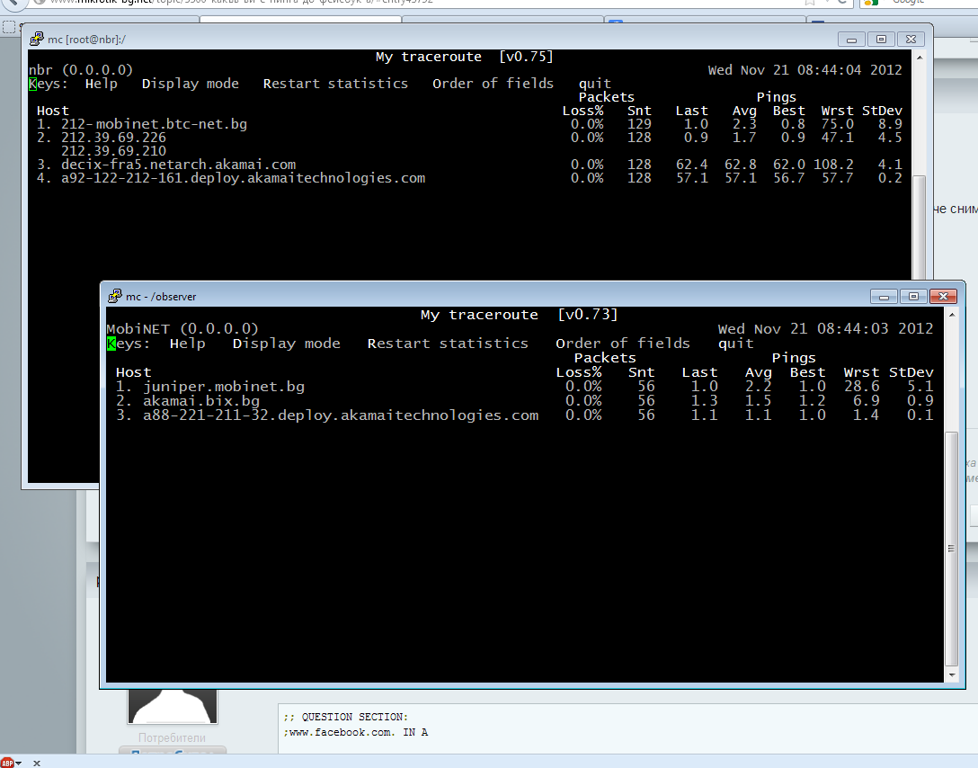

MiPSus Отговорено 21 Ноември, 2012 Доклад Отговорено 21 Ноември, 2012 Както и предполагах трейса на някоя снимка , в случая първата която отворих: sphotos-d.ak.fbcdn.net ... и яз можем, и тате може, ма козата си сака пръч!
