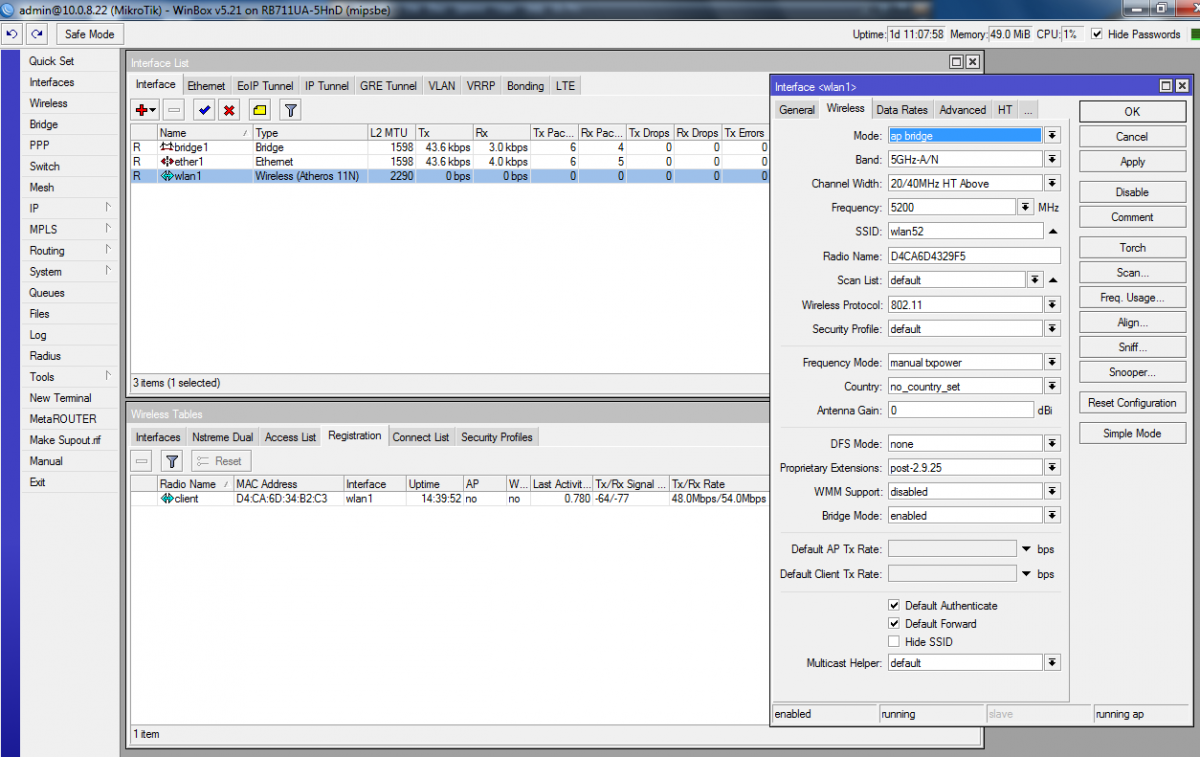

Тъй като досега не съм се занимавал много с микротик, реших да опитам един линк с RB711 от двете страни. Сдобих се с едно устройство RB711UA-5HnD и го набедих за АП. Другото подобно RB711-5Hn-u.FL си заплюх за клиентско и се захванах с монтирането на устройствата.
Първо ги пробвах на маса - закачват се едно към друго, че даже и към устройства на убикюти.
Ето картинка от АП-то вече монтирано:

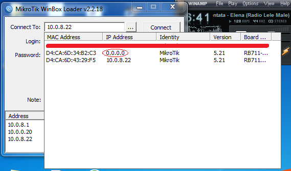

Както се вижда, двете устройства са закачени, но... никакъв трафик не върви между тях. Тъй като не съм много наясно с микротика, за да подкарам някакъв трафик, разбрах от прочетеното, че трябва някакъв NAT или май беше PAT... ама не съм сигурен и дали това, което съм прочел е точно това, което ми трябва. Та от различни опити, се оказа, че май съм затрил ип-адреса на клиентското устройство:
Въпросите ми сега са:
  1. Дали може да се надкара някакъв трафик между тези две устройства?
  2. Как да достъпя клиенското, или трябва пак да ходя на кулата с лаптоп и кабел?

8.22 в mode bridge
00.00 в mode station-bridge
на двете:
interface bridge add name=br
на двете после:
interface bridge port add int wlan1 bridge=br
interface bridge port add int ether1 bridge=br
Накрая ип адресите ги слагаш на int=br
не забравяш и рутинга:
ip route add gateway=xxx.xxx.xxx.x според нуждите и това е
Ако не ти се ходи на кулата... Правиш описаното първо на това при теб, а после tool mac-telnet XX:xx:Xxx;xxx като заменяш XX с адреса на устройството горе.
