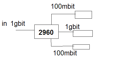

Администратор Велин Публикувано 15 Ноември, 2012 Администратор Доклад Публикувано 15 Ноември, 2012 схемата е следната входящ мултикаст през един лан 1гб и три устройства клиенти като две са със 100мбит лан а едно е с гигабит, проблема за мен е че при пускане на повече от 100мбит мултикаст 100мбит устройства започват да цепят а това с гигабита няма проблем, като според циско нетуорк асистанса (в порт мониторинга)не влизат повече от 55мбит в устройство със 100мбит лан , иначе е активиран IGMP snooping на vlan1 други vlan-и не ползвам в момента и няма нищо др вкл. в циското , също така сетнах и статични 100мбит портовете на циското за 100мбит-овите интерфейси, сложих и други правила за евентуален мултикаст флууд, утре ще пейстна какви са точно правилата може нещо да съм объркал... ако някой си е играл да хвърли едно рамо. Не отговарям на постове написани с шльокавица!
alalfa Отговорено 15 Ноември, 2012 Доклад Отговорено 15 Ноември, 2012 (Редактирано) От моите опити с мултикаст сам разбрал едно.При пускане на мултикаст на 100 мегабитов порт (макар и 50 мегабита) порта се ошашква и не работи коректно.Верно не е било cisco ,но ........ . P.S. На приемниците от QPSK to IP винаги слагат гигабитов порт ,макар и само за един транспондер. Редактирано 15 Ноември, 2012 от alalfa
hgd Отговорено 15 Ноември, 2012 Доклад Отговорено 15 Ноември, 2012 Предполагам имаш пуснат querier в порта/VLAN-а, през който са ти телевизиите ( sh ip igmp snooping mrouter )? имаш ли joint-ове? ( sh ip igmp snooping groups ) Ако и двете ти са ок, но все още има проблем - препоръчва се използване на MVR.
Администратор Велин Отговорено 19 Ноември, 2012 Автор Администратор Доклад Отговорено 19 Ноември, 2012 ето какъв е конфа дали ще има ефект ако се сложи някакво правило което допълнително да ограничи определени потоци към определени портове , въпреки че на IGMP това му е работата version 12.2 no service pad service timestamps debug datetime msec service timestamps log datetime msec no service password-encryption service sequence-numbers ! hostname Multicast ! boot-start-marker boot-end-marker ! ! ! no aaa new-model system mtu routing 1500 authentication mac-move permit ip subnet-zero ! ! ip igmp snooping vlan 1 static 239.255.хх.х1 interface Gi0/1 ip igmp snooping vlan 1 static 239.255.хх.х2 interface Gi0/1 ip igmp snooping vlan 1 static 239.255.хх.х3 interface Gi0/1 ip igmp snooping vlan 1 static 239.255.хх.х4 interface Gi0/1 ip igmp snooping vlan 1 static 239.255.хх.х5 interface Gi0/1 ip igmp snooping vlan 1 static 239.255.хх.х6 interface Gi0/1 ip igmp snooping vlan 1 static 239.255.хх.х7 interface Gi0/1 ! ! ! ! ! spanning-tree mode pvst spanning-tree etherchannel guard misconfig spanning-tree extend system-id no spanning-tree vlan 1 ! vlan internal allocation policy ascending ! ! ! interface GigabitEthernet0/1 no ip igmp snooping tcn flood ! interface GigabitEthernet0/2 speed 100 no ip igmp snooping tcn flood ! interface GigabitEthernet0/3 no ip igmp snooping tcn flood ! interface GigabitEthernet0/4 speed 100 no ip igmp snooping tcn flood ! interface GigabitEthernet0/5 no ip igmp snooping tcn flood ! interface GigabitEthernet0/6 no ip igmp snooping tcn flood ! interface GigabitEthernet0/7 no ip igmp snooping tcn flood ! interface GigabitEthernet0/8 no ip igmp snooping tcn flood ! interface Vlan1 ip address 192.168.9.101 255.255.255.0 no ip route-cache ! interface Vlan2 ip address 192.168.11.101 255.255.255.0 no ip route-cache ! ip default-gateway 192.168.9.1 ip http server ip sla enable reaction-alerts ! line con 0 line vty 0 4 password login line vty 5 15 password login ! end Не отговарям на постове написани с шльокавица!
hgd Отговорено 19 Ноември, 2012 Доклад Отговорено 19 Ноември, 2012 дали ще има ефект ако се сложи някакво правило което допълнително да ограничи определени потоци към определени портове Колега, ефекта най-много да е начупени мултикасти. За да може някой да ти помогне, дай информацията за mrouter и groups, които ти исках в предния пост (няма значение дали ще цензорираш адресите/групите, стига да не изтриеш редовете )
Администратор Велин Отговорено 20 Ноември, 2012 Автор Администратор Доклад Отговорено 20 Ноември, 2012 няма изтрити редове само пасс е махнат и муликаст адресите са унифицирани, както съм писал това е целия конфиг на суича. Не отговарям на постове написани с шльокавица!
hgd Отговорено 20 Ноември, 2012 Доклад Отговорено 20 Ноември, 2012 Извинявай, не си ме разбрал. Конфига е горе-долу ок. Предполагам, че статичните joint-ове на порт 1 са ти нужни. Според мен проблема е отсъствието на querier и съответно от там не ти ти сработва. Затова и питам за резултата от командите: show ip igmp snooping mrouter show ip igmp snooping groups
Администратор Велин Отговорено 20 Ноември, 2012 Автор Администратор Доклад Отговорено 20 Ноември, 2012 Ти извинявй аз не съм особенно в час с тая материя ето резултатите , като на 5-ти порт ми е лаптопа в момента Multicast#show ip igmp snooping mrouter Vlan ports ---- ----- 1 Gi0/1(dynamic) Multicast#show ip igmp snooping gr Multicast#show ip igmp snooping groups Vlan Group Type Version Port List ----------------------------------------------------------------------- 1 239.255.122.58 user v2 Gi0/1, Gi0/3 1 239.255.122.59 user v2 Gi0/1, Gi0/3 1 239.255.122.62 user v2 Gi0/1, Gi0/3 1 239.255.122.63 user v2 Gi0/1, Gi0/3 1 239.255.122.74 user v2 Gi0/1, Gi0/3 1 239.255.246.250 user v2 Gi0/1, Gi0/2 1 239.255.246.251 user Gi0/1 1 239.255.255.250 igmp v2 Gi0/1, Gi0/5 Не отговарям на постове написани с шльокавица!
hgd Отговорено 20 Ноември, 2012 Доклад Отговорено 20 Ноември, 2012 (Редактирано) Така, по информацията ти съдя за следното: - От порт 1 ти идват мултикастите (от там идва и информация за querier) Съответно не ти е нужно статично joint-ване за тези портове - ти така връщаш на порта същите мултикасти. т.е. no ip igmp snooping vlan 1 static 239.255.хх.х1 interface Gi0/1 и т.н. На порт 2 и 3 имаш нещо, което иска мултикасти. Ако задължително са нужни там, то мойеш статично да ги joint-неш. Ако не - оставяш ги така. На порт 5 имаш PC (с Windows). Редактирано 20 Ноември, 2012 от hgd
Администратор Велин Отговорено 20 Ноември, 2012 Автор Администратор Доклад Отговорено 20 Ноември, 2012 хм еми един колега каза че с това правило му са се оправили нещата а при мен не .. ip igmp snooping vlan 1 static 239.255.хх.х1 interface Gi0/1 и т.н. а иначе схемата е точно така(както съм писал и в първия пост), трафика ми идва от порт 1 , като 2 и 3 си заявяват различен мултикаст (това са модулатори няма нищо общо с др. вид мрежа), като примерно порт 2 се връзва на гигабит а 3 на 100мбит (през него вървят 50мбит) , и ако по порт 2 -гигабитовия се заяви допълнителен трафик чийто общ капацитет минава 100мбит , и се затлачва някак си 3-ти порт който е 100мбит. програмите насичат. Кажи как да джойна мултикастите статично към порт 2 и 3. Не отговарям на постове написани с шльокавица!
hgd Отговорено 20 Ноември, 2012 Доклад Отговорено 20 Ноември, 2012 Точно както е направено в момента за порт 1, например ip igmp snooping vlan 1 static 239.11.11.11 interface Gi0/2 ip igmp snooping vlan 1 static 239.11.11.12 interface Gi0/2 ip igmp snooping vlan 1 static 239.11.11.11 interface Gi0/3 Правиш по един запис за всеки мултикаст и го привързваш да излиза на данен порт. ако все още не се вържи добре - monitor на проблемния порт и вадиш трафика към PC с Wireshark и виждаш какво бърка.
Администратор Велин Отговорено 23 Ноември, 2012 Автор Администратор Доклад Отговорено 23 Ноември, 2012 и това не помага ... по неразбираеми причини ефекта си го има, към 100мбит портове трафика си е около 50 мбит и програмите цепят , а тези които са около 22 мбит и са към гигабитовия порт си работят, не знам дали е важно но всичкия тоя мултикаст минава през линк с микротик , средния пинг е около 6 мс и не гиби нито един пакет .. Не отговарям на постове написани с шльокавица!
