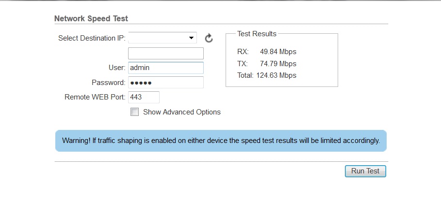

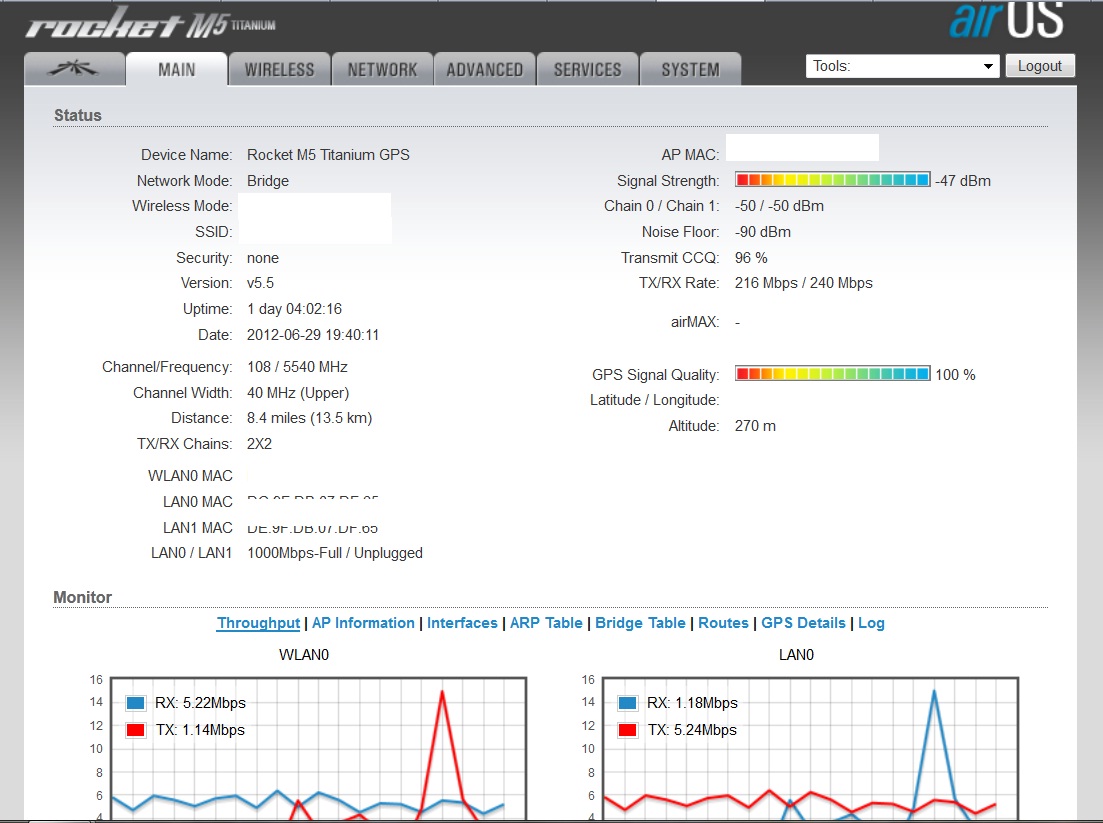

PcTuninG™ Публикувано 14 Ноември, 2012 Доклад Публикувано 14 Ноември, 2012 Здравейте колеги смених на единия линк рокетите с Титанки и ето какво показаха . Според мен може и повече но или аз нещо не правя или това е което могат . Тяхния спеедтест .
Администратор Велин Отговорено 14 Ноември, 2012 Администратор Доклад Отговорено 14 Ноември, 2012 -47 сигнал на 15км ... инатересно, рокета казва 13км що не намалиш тая микровълнова печка Не отговарям на постове написани с шльокавица!
PcTuninG™ Отговорено 14 Ноември, 2012 Автор Доклад Отговорено 14 Ноември, 2012 Да едната антена показва 13 км а старите показваха към 14.5 . пробвах да намаля към 20 дбм сигнала се качи на - 54 но пак 120 мб
Mile Отговорено 14 Ноември, 2012 Доклад Отговорено 14 Ноември, 2012 Пробвай около 5300 и сигнал около -60
Balthazar Отговорено 15 Ноември, 2012 Доклад Отговорено 15 Ноември, 2012 Transmit CCQ 96% на -47 малко ти се губи височина и френзела ти се цака
