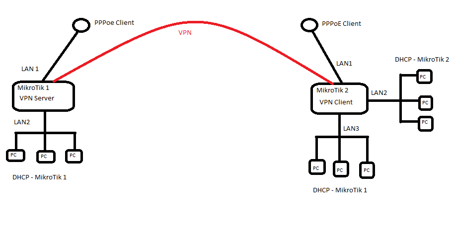

Прикачил съм снимка със схемата на това което се опитвам да постигна. Имам известен успех със EoIP през VPN-а, но върви ужасно. Не мога да отворя и един сайт, като си мисля, че имам проблем с MTU-тата. Все пак се получава EoIP във VPN, който пък VPN e в PPPoE.
post-2312-0-23798700-1361910611_thumb.pn
VPN-a има малък размер на фреима смени протокола L2TP
...След дълго време мислене, вече има изграден L2TP тунел...
Какъв протокол да ползвам?
