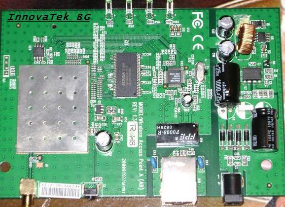

¤ DJ69 ¤ (ツ) ¤ Отговорено 19 Април, 2009 Автор Доклад Сподели Отговорено 19 Април, 2009 Преди малко го отворих.... 1:1 като на снимката която постнах за жалост металния екран на високочестотната част е запоен и подгънат а припоя е от малко кофти и не ми се занимава да го разпоявам но ми се стува че предавателя,приемника и CPU са в 1 чип.... и всичко е под екрана. Иначе са му сложили лц филтри на входа на захранването както и на снимката се вижда... но понякога не ги слагат само платката е предвидена... Адрес на коментара Сподели в други сайтове More sharing options...

¤ DJ69 ¤ (ツ) ¤ Отговорено 16 Септември, 2009 Автор Доклад Сподели Отговорено 16 Септември, 2009 Днеска след малко гавра с него му избиха всички електролити Те и без това бяха супер големи ментаци ... Сега е с Rubicon & Nichicon 105 градуса.Като на мястото на 3 те по 470микро във вторичната част са сложени 3 по 1000, а на мястото на 3 те по 470 в първичната част - са заменени с 2 по 1000 микро + 100нано. Адрес на коментара Сподели в други сайтове More sharing options...
