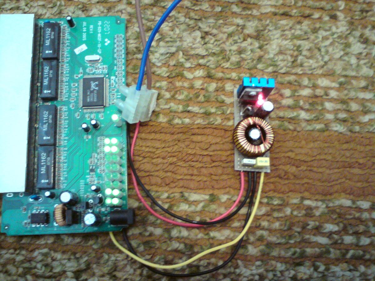

master Posted October 13, 2012 Report Posted October 13, 2012 Ами колегата купува от китай едни модули с лм пак но са много малки смд монтаж са. Продават се и БГ магазини. Само като го купиш трябва да си презапоиш елементите, че китаеца не знам как ги е правил но като бутнеш примерно тримерчето за настройка и то пада иначе по-горе не е толкова голям чак то в колата има място колкото искаш. Ето го на пробна платка направен на бързо. Analog Audio™
