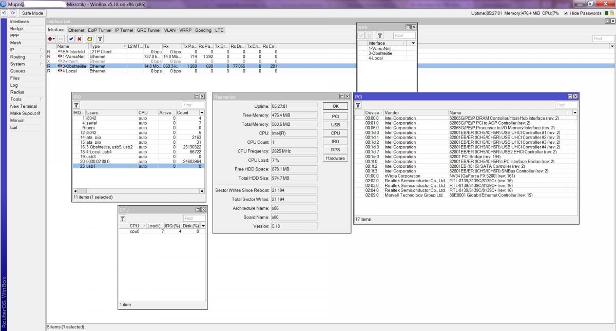

Слаб трафик на интерфейс (около 30Мбпс) на Пентиум 2.6 и 4 интерфейса. това се наблюдава само на 1 от интерфейсите. Мрежовата карта е куца (с 8139 чип)
Микротик 5.18....

Проблемна лан карта :) имах проблем същия с подобна карта пълнеше и се буфера и почваше да дропи като разпрана нямат модул за автоматичен рестарт на буфера слагай реалтекска няква
и аз се съмнявах, но пък такива карти купиха нови. ще ги карам сега да вземат 1-2 гигабитови тп-линк или релтек
при мен дори накрая забиват... и без ресет не се оправяше работата
TX дроповете са на лош кабел.
Имаш ли FRAME ERROR на интерфейса ?
Колко пакета на секунда идват на интерфейса ? Колко прекъсвания се генерират в секунда ? Колко са RX Буферите на интерфейса ?

Тх дропс нямам, имам РХ-дропс и РХ-еррори (по-малко)

Проблема се реши след смяната на картата с друга. сега ползвам 8169 гигабитова на реалтека
