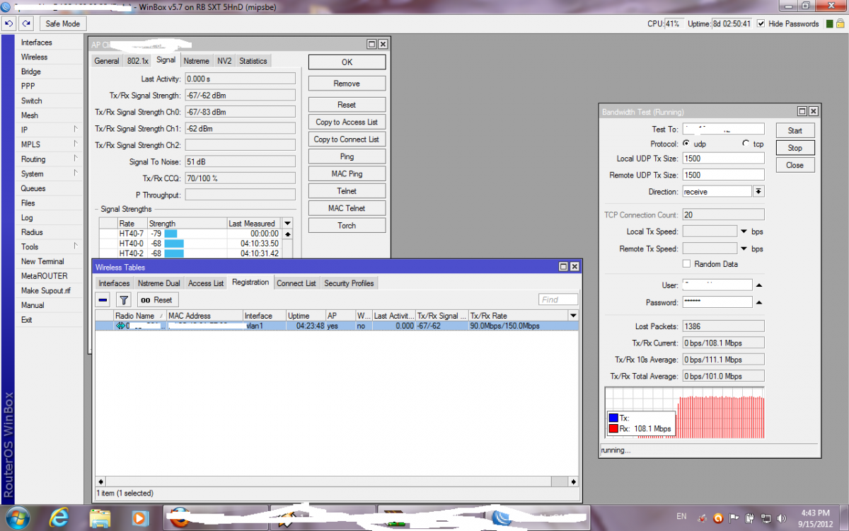

jordan_ruse Публикувано 15 Септември, 2012 Доклад Сподели Публикувано 15 Септември, 2012 (Редактирано) Здравейте. От много време се канех да пробвам да пусна един линк. Малкия проблем беше липсата на пряка видимост. Всичко известно : AP RB433 + RB52Nm + 120см Пасатска антена + мой кабели Клиент SXT разстояние 1600метра на около 100 мертра пред клиента има сграда с 1 етаж повече от тази където е техниката + полегат покрив покрит с ламарина желание : 10 мегабита ако минат ... здраве да е !!! резултат : пуснал съм UDP test защото на 433-то има още 2 карти който лъчат и никак не му стига процесора. Реално при пуснат торент от замунда минават 85мегабита !!!!! Обяснение НЯМА. Поздрави. Редактирано 15 Септември, 2012 от jordan_ruse Адрес на коментара Сподели в други сайтове More sharing options...
jack82 Отговорено 15 Септември, 2012 Доклад Сподели Отговорено 15 Септември, 2012 е какво те очудва незнам нормално 120 ска си е на Н 4 пати по пробиовен стандарт ела да да погледнеш в едно село с булет м2 с 16 дб крагова как клиентите са на 1-2 км и то само дарвета и згради 10 клиета са без никва пряка и в апто се регестрират -65 с тп-линкове с панелки биквадрат т мисалта ми беше Н стандарта си е доста пробивен Неграмотен съм, не ми се смейте на правописа. Адрес на коментара Сподели в други сайтове More sharing options...
jordan_ruse Отговорено 15 Септември, 2012 Автор Доклад Сподели Отговорено 15 Септември, 2012 колега, не сръвнявай 2.4 с 5гхз ...... Адрес на коментара Сподели в други сайтове More sharing options...

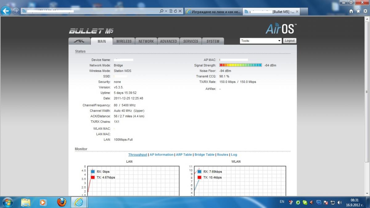

jack82 Отговорено 16 Септември, 2012 Доклад Сподели Отговорено 16 Септември, 2012 (Редактирано) airgridм5 27 срещо 90 ка булет на 4 км само гора виждам дарвта с просто око -64 на 5 гхз 150/150 кара 90/20 неси спомням точно еднопосо4но 90 мб си минават Редактирано 16 Септември, 2012 от jack82 Неграмотен съм, не ми се смейте на правописа. Адрес на коментара Сподели в други сайтове More sharing options...
