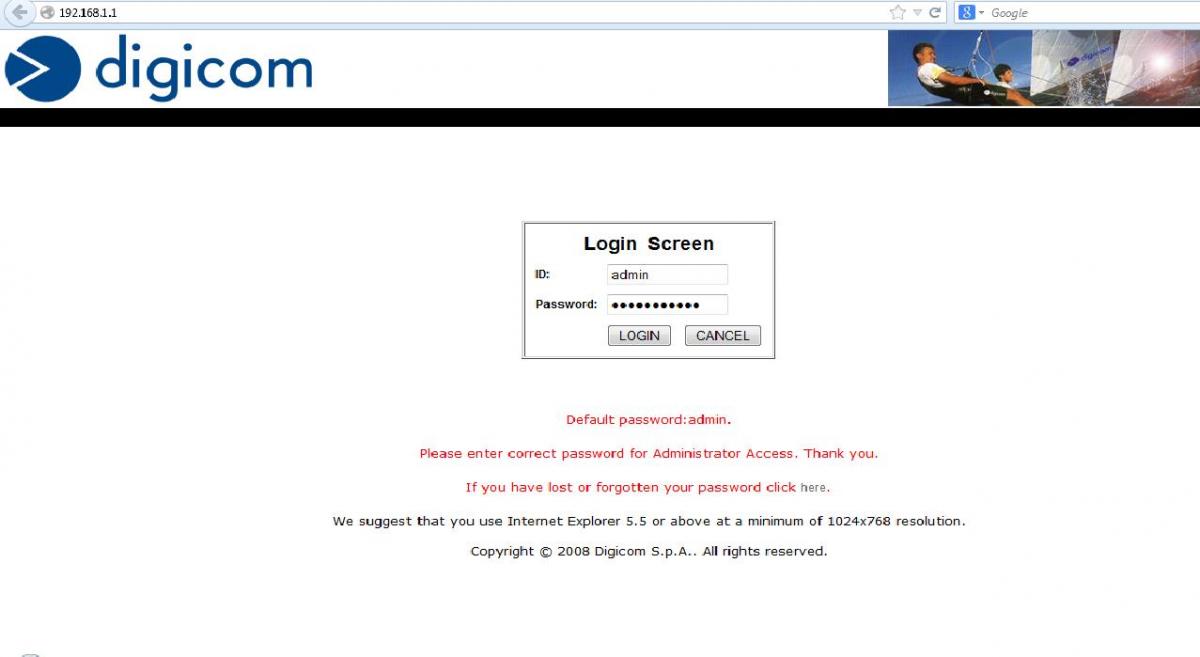

Имам някакав италиански фирмуер Anex..... успях да го направя на рутерче даже с работещ wifi . Firmwareto довечера може да ти го пусна по скайп около 3 Мб е
Дано да е нещо различно от дефаултския фирмуер, че с него не става за нищо камоли за рутер. Имаме в склада бройки може да тествам да видим какво ще излезе но един тп линк 741 вече е по 21-23лв. Къде е идеята ?
Analog Audio™
Доста различен е , това което имам
мога да пусна screenoве
Идеята е че се намират модеми от вива за 5 лева
