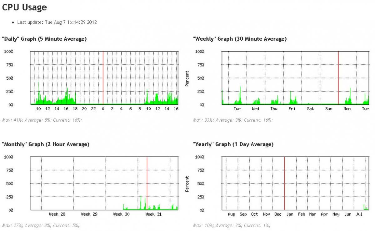

Сложих такъв в един офис преди две седмици и нещо, около 15 компа са зад него и ftp сървър, има активиран шейпър.
Прилагам и скрийншот от CPU-то.

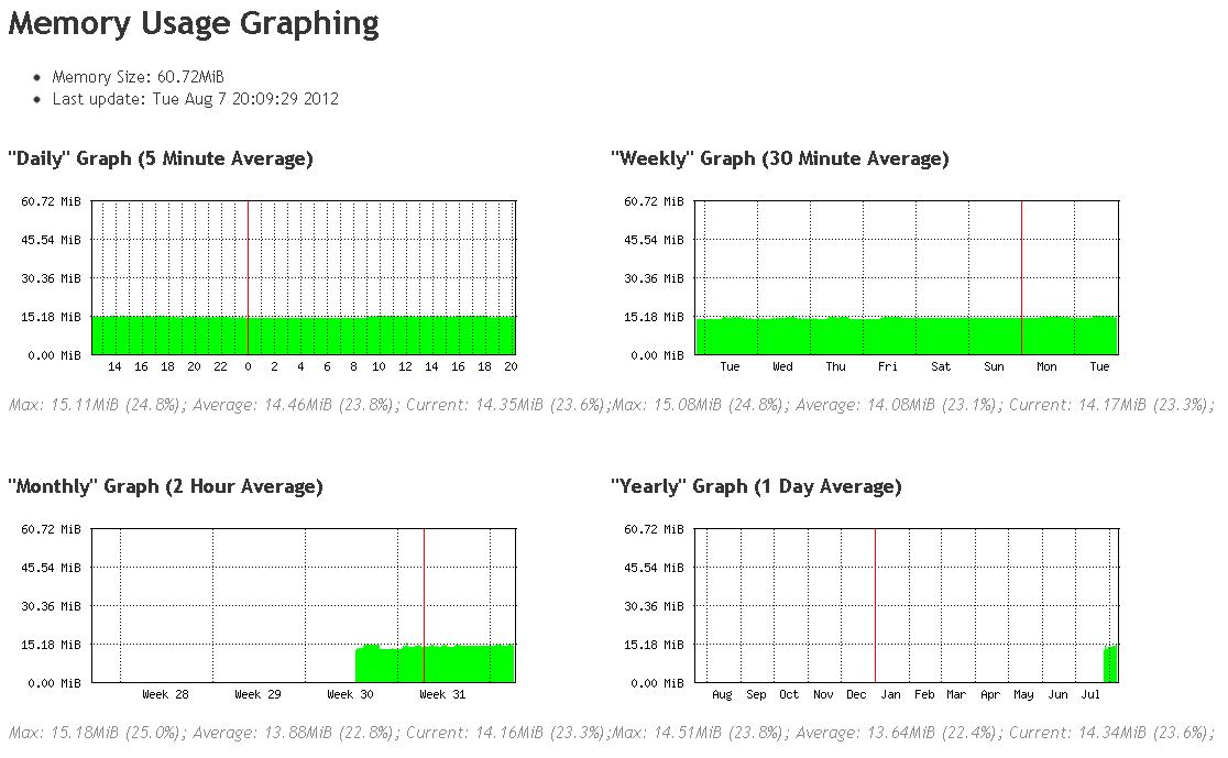

Ето скрийншот от използваната памет на 2011L
На 1100AHx2 който ползвам от близо месец и половина, с над 300 клиента зад него, шейпър и други щуротии използваната памет е - Max: 39.41MiB (2.5%); Average: 34.61MiB (2.2%); Current: 35.26MiB
