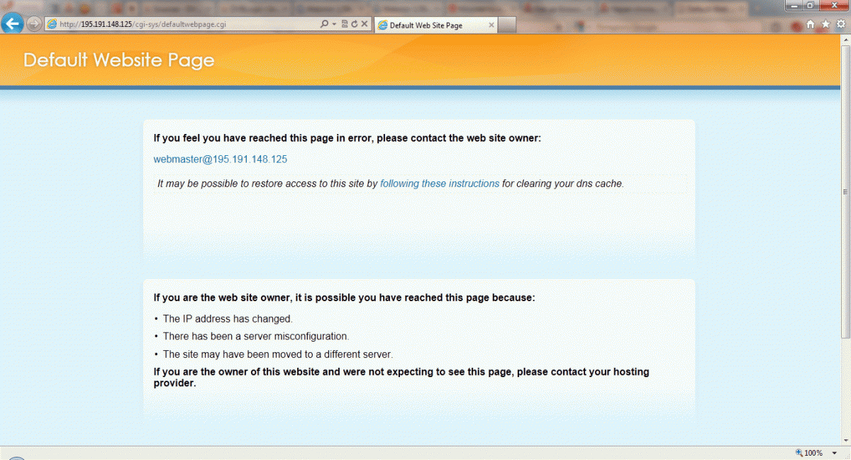

0 Администратор 111111 Отговорено 19 Август, 2012 Администратор Доклад Отговорено 19 Август, 2012 Този вариант действа с по скъпи сайтове със статичен IP адрес, но не е ефективен когато са на споделена услуга, когато по DNS на едно ип има няколко сайта, или се ползва някакъв вариант на баланс на натоварването при който сайта посмъртно няма да се отвори, ако задаваш ип заявка за него. примерно на Windows: nslookup -debug САЙТ 8.8.8.8 на *nux: dig @8.8.8.8 САЙТ[/code] (елементарно да се ползва към сайт качен на суперхостинг) route add dst-address=site1/32 gateway=default_gw route add dst-address=site2/32 gateway=default_gw route add dst-address=DNS1/32 gateway=default_gw ...... ...... route remove 0 /* remove default_gw*/ Харесай поста ^^^ Форумът е за взаимопомощ а не за свършване на чужда работа RB951Ui-2HnD / RBD25GR-5HPACQD2HPND&R11E-LTE6 / RB952Ui-5ac2nD-TC ɹɐǝɥ uɐɔ noʎ ǝɹoɯ ǝɥʇ 'ǝɯoɔǝq noʎ ɹǝʇǝınb ǝɥʇ
