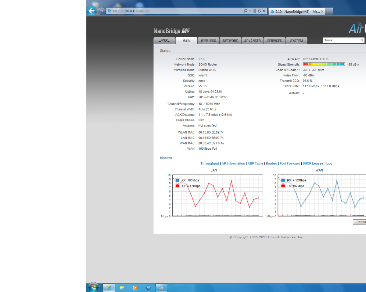

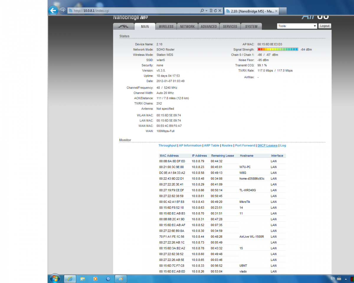

dabadaba Отговорено 31 Юли, 2012 Автор Доклад Отговорено 31 Юли, 2012 Все пак реших да го видя защо работи Всъщност, от 27 юли, петък, линка си работи без микротика. Наложи се да отида да го взема за профилактика, защото бях загубил връзка с него и тъй като нямах друго читаво устройство, преконфигурирах набързо единия нанобридж да се преструва на рутер. Така и не разбрах защо микротика беше забил, но се наложи да го ресетна на заводски настройки. Сега при домашен тест всичко си е 6, но ще видя кога ще го монтирам и къде. Засега никой не се е оплакал от липса на интернет или някакви забивки и положението е както на картинките:

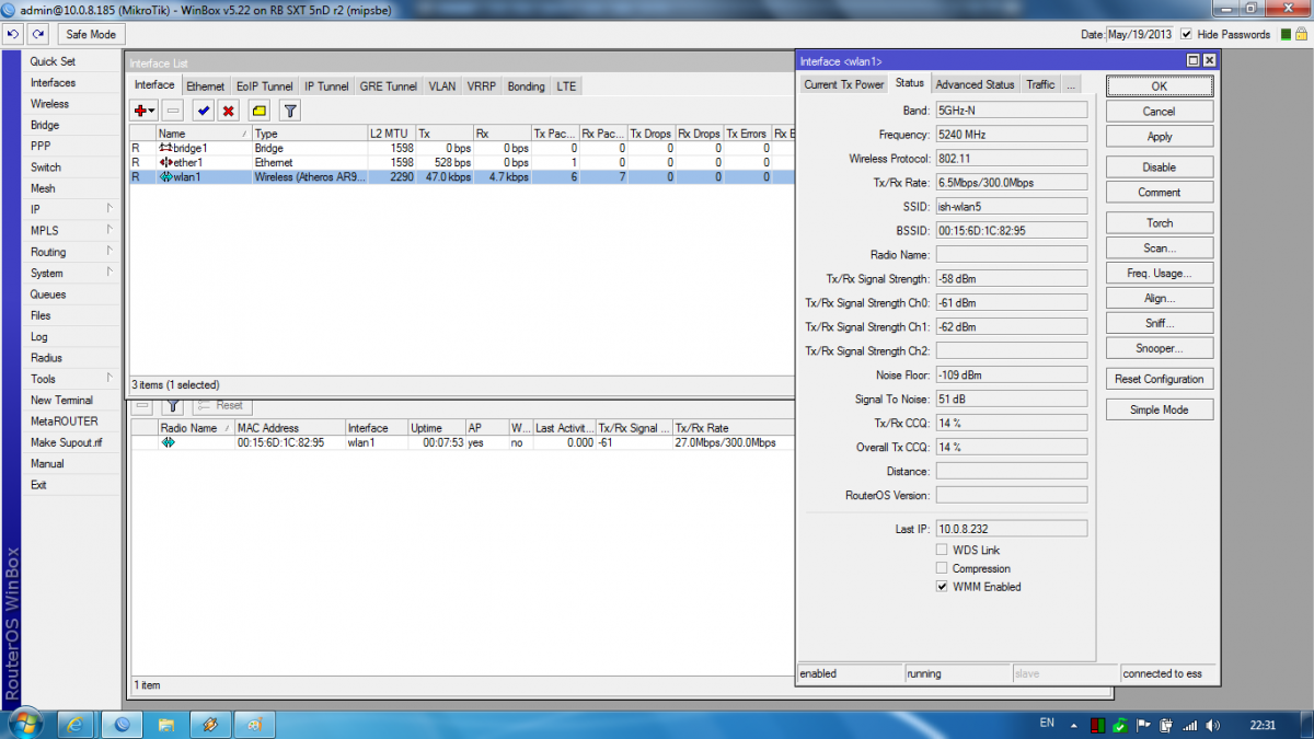

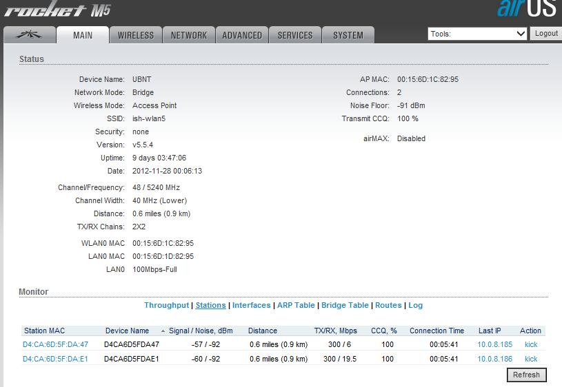

dabadaba Отговорено 19 Май, 2013 Автор Доклад Отговорено 19 Май, 2013 Проблем! Сдобих се с няколко от тези устройства и се опитвам да ги закача към един рокет М5. Нещо не ми се получава засега. Упорито се вързват с 6 Мбпс. Понякога се вдига до 300 Мбпс, но за малко. От страна на рокета CCQ показва 6! Но от страната на микротика е направо 2... Къде може да е проблема? Тествах ги вкъщи, като ги настройвах - видимост до рокета задоволителна, работеха на макс. Сега нещо се гъбаркат, като ги сложих на мястото, където трябва да са. Видимостта е повече от отлична, разстоянието прилично, единият е захвърлен зад един прозорец, а другият на стойка, зад едни жици на енергото, ама пък заради това да се скапват... Какво още трябва да се доизпипа, за да тръгнат нормално?
master Отговорено 19 Май, 2013 Доклад Отговорено 19 Май, 2013 Единия chain се дъни до колкото виждам. Защот Ап то е убнт а клиента микротик. Обикновено е обратното и ми се струва странно. Analog Audio™
dabadaba Отговорено 19 Май, 2013 Автор Доклад Отговорено 19 Май, 2013 Ми така е, защото рокета е купен преди повече от година, а микротиците преди няколко дена.
babula Отговорено 20 Май, 2013 Доклад Отговорено 20 Май, 2013 (Редактирано) Ми така е, защото рокета е купен преди повече от година, а микротиците преди няколко дена. Ами за начало сменяй канали, намали мощността на микротика, но при CCQ 14% !? И още един вариант - смени рокета с микротик, направи го АР а рокета го сложи някъде за клиент. За пример ти давам линк на 28 км. между 2 микротика с 90 см антени при това без особено "старание" при настройките. Изкарава и по-голям трафик, ама и този ми е пре-достатъчен. Но си е стабилен. Редактирано 20 Май, 2013 от babula

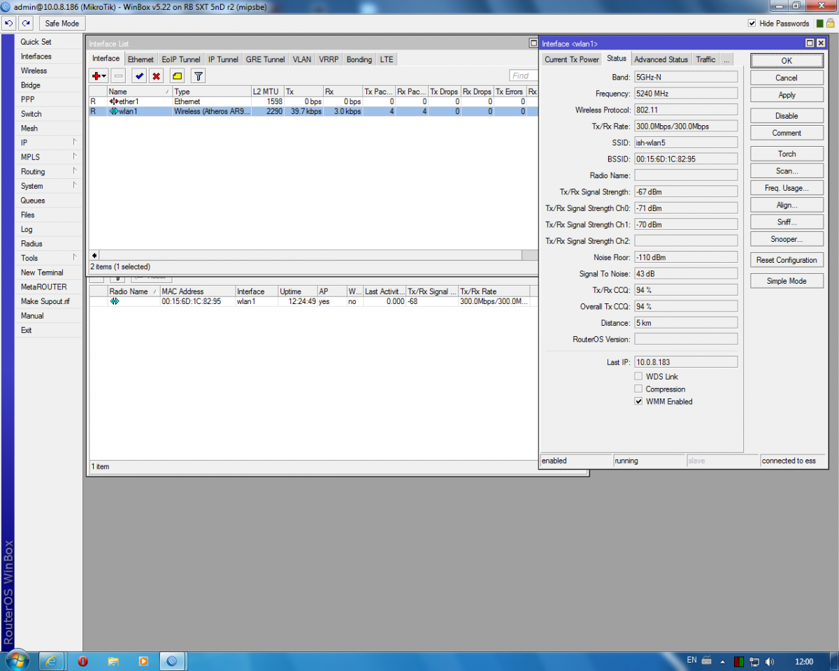

dabadaba Отговорено 20 Май, 2013 Автор Доклад Отговорено 20 Май, 2013 Може и да го сменя занапред, имам подходящ рутерборд. Днес положението е такова: Все си мисля, че извънземните са виновни Не ми е ясно, защо дистанцията е закована на 5 км, като едва ли има повече от 900 метра.
babula Отговорено 20 Май, 2013 Доклад Отговорено 20 Май, 2013 Може и да го сменя занапред, имам подходящ рутерборд. Днес положението е такова: sxt5.png Все си мисля, че извънземните са виновни Не ми е ясно, защо дистанцията е закована на 5 км, като едва ли има повече от 900 метра. Имах в предвид да размениш - така и така го имаш. Има и още една вероятност, която се случва при мене - понякога някое АР(на колега) май забива и тогава целия ефир се "шашва". Не мога да си обясня как и кое ли е това устройство, но се получава - и канал да сменяш все тая. След време(30-40 мин), когато го рестартират явно, всичко си идва на мястото. Но до тогава нищо не помага. Смени каналите и провери отново. Може и някой колега да се меси на една и съща честота .... Когато падне CCQ-то, смени канала и виж дали има разлика. Все си мисля, че е само до канали.
