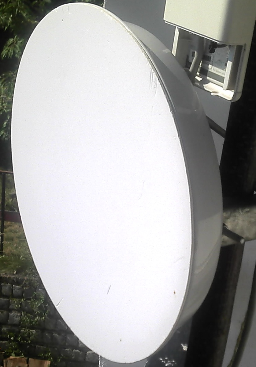

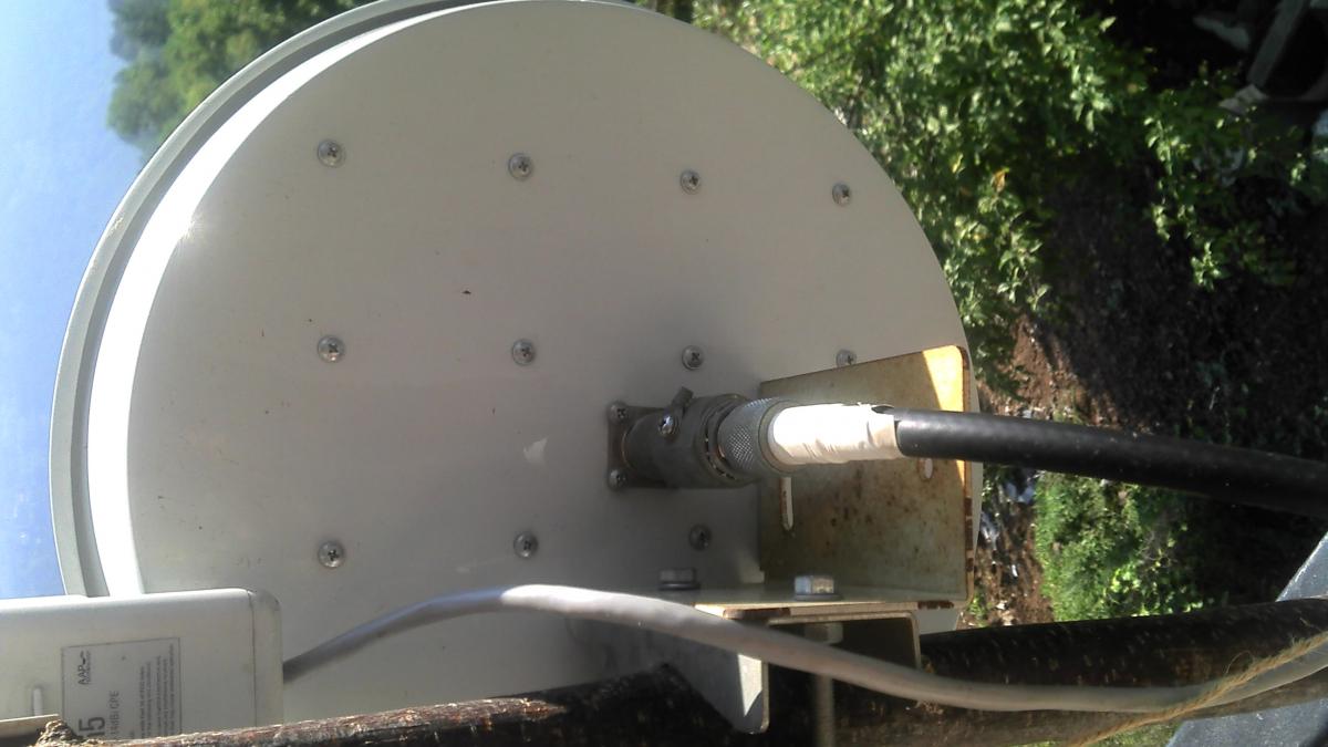

Първо да кажа, че ползвам 3 години WiFi-to Микротик RB333, антената ми е кръгла ето тази:
Клиентска антена с усилване 16 децибела- Frequency Range: 2400-2500 MHz, polarization: Linear ( V/H),Gain: 16, VSWR: 1.5:1, 3 dB Beamwidth: 23 deg., Front to Back Ratio: >30 dB, Impedance: 50 Ohm, Input Power: 30 W ,Connector: N-type Female, Dimensions: D240x30, Weight: 0.52kg
, карта е CM9 802.11a/b/g 100mW dual band, сигнала винаги ми беше доста стабилен -79 ~ - 83, на 5Ghz, до вчера. Прибирам се няма нет, логвам се и гледам няма сигнал... А нищо не е променяно, обаждам се на собственика на антената от която приемам сигнала и той нищо не е пипал. Странно. Почвам да чета, и сканирам 5Ghz диапазон всички чистоти.. забелязах, че noise floor-a е доста висок (за мен), в порядъка на -95 до -110. Понеже не разбирам толкоз от Микротик, по пътя на мойта логика смених, чистотата на най малкия noise floor, а по точно на 5280 и там закрепих на -84 сила на сигнала. Въпроса ми е защо или къде да търся проблема?
