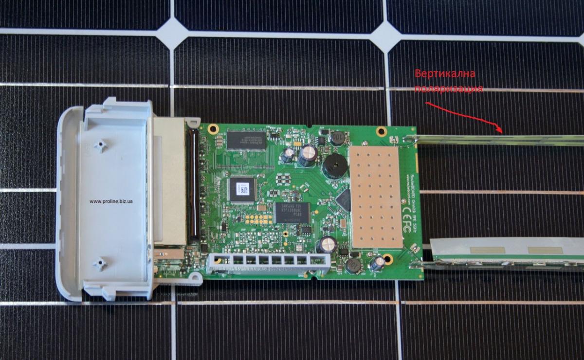

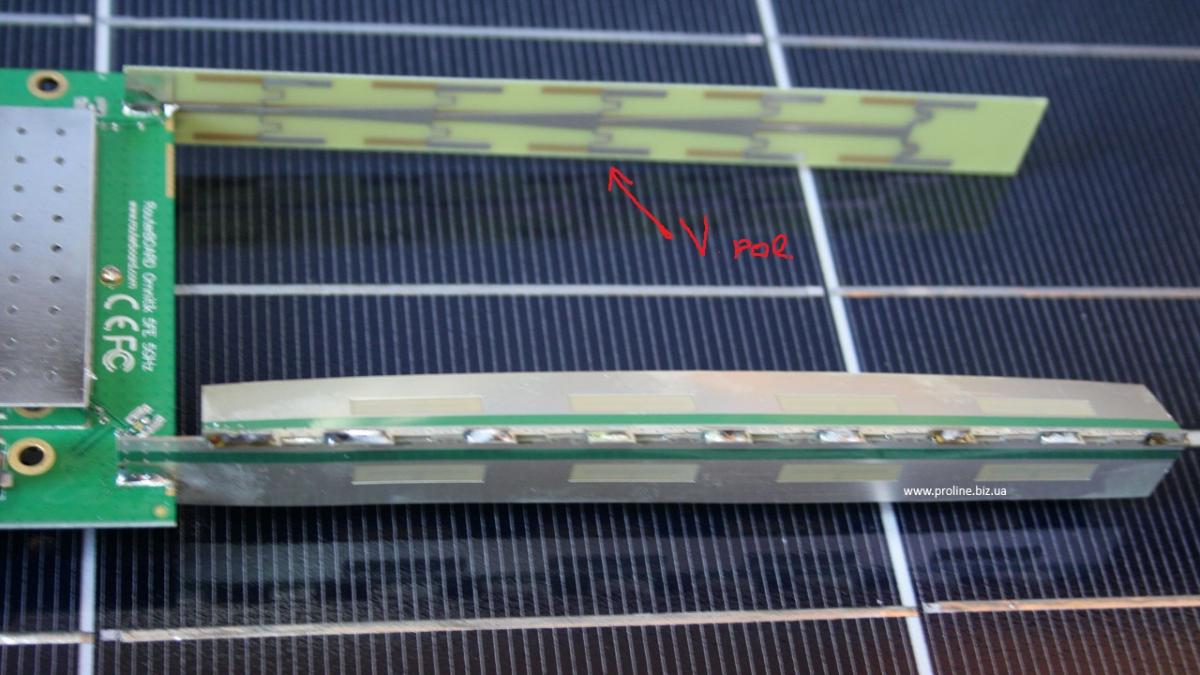

Здравейте, ето тази антена е с Вертикална поляризация (по-долу на картинките).
Разпознава се по вертикално разположените диполи един над друг .

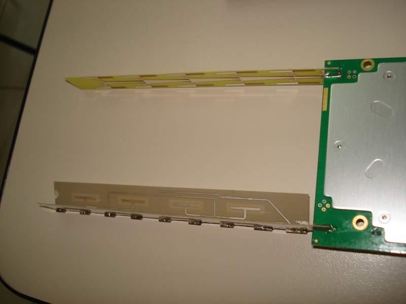

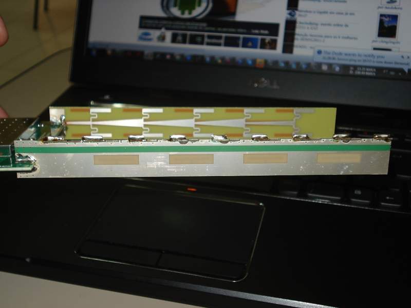

Две сфазирани слот антени с по четири елемента са използвани за хоризонталната поляризация .
Наистина изглеждат странно понеже елементите те са и вертикално като на допилите в дясно но радиацията е хоризонтална. При слот антените в сравнение с диполите електрическите и магнитните полета са разменени !

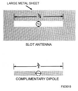

http://www.dxzone.co...p2.cgi?ID=21215

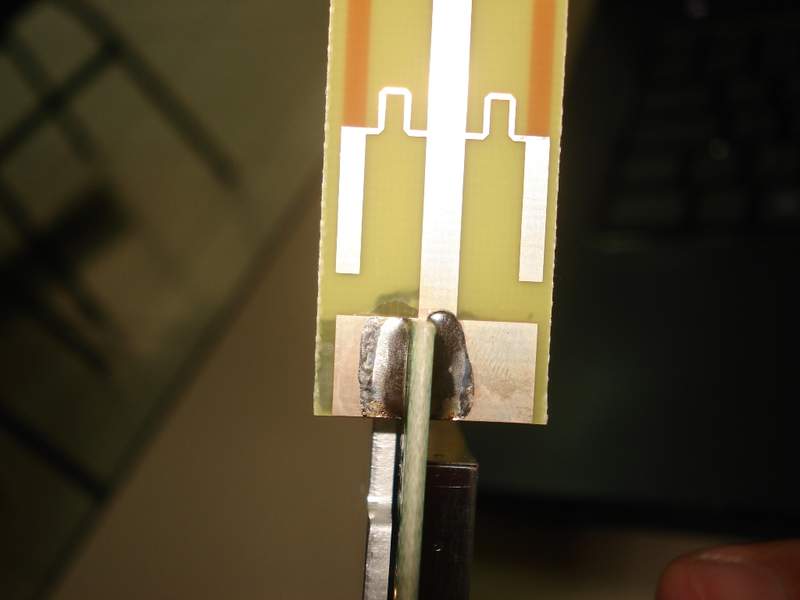

Тук е описано . И това вертикалното не бих го нарекъл точно дипол а елемент ::) .
Тук го наричат комплементарен дипол. Иначе обърни внимание на картинката накъде са токовете

Изглежда, че слот антената дори работи по - добре от комплиментарния дипол.

Ами да ти кажа уж е така .
Но забележи че за да компенсират усилването а може би и формата на полето при омнитика е било необходимо да се сложат две антени ( платки ) с по 4 елемента. Докато на вертикалната страна Ант1 сфазирането на вертикалните диполи е къде къде по просто .
