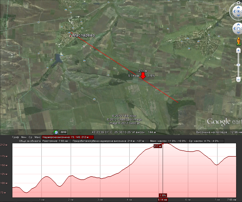

kiril.london Публикувано 13 Юли, 2012 Доклад Публикувано 13 Юли, 2012 Здравейте, Нямам познания по безжични мрежи и заради това се обръщам към вас за съвет. Искам да попитам дали е възжможно да се осъществи 80 Mbps линк през пресечена местност и без никаква пряка видимост? Ако да - каква техника бихте ми препоръчали и как чисто технически трябва да се осъществи това? Наясно съм, че никой не консултира безплатно, но се надявам поне да ме насочите към някакво решение. Поздрави!
Администратор 111111 Отговорено 13 Юли, 2012 Администратор Доклад Отговорено 13 Юли, 2012 Има топографски карти опитай с тях иначе върхът на запад е твоето спасение от Троян няма ли начин да взимаш Харесай поста ^^^ Форумът е за взаимопомощ а не за свършване на чужда работа RB951Ui-2HnD / RBD25GR-5HPACQD2HPND&R11E-LTE6 / RB952Ui-5ac2nD-TC ɹɐǝɥ uɐɔ noʎ ǝɹoɯ ǝɥʇ 'ǝɯoɔǝq noʎ ɹǝʇǝınb ǝɥʇ

Anatoli Отговорено 13 Юли, 2012 Доклад Отговорено 13 Юли, 2012 (Редактирано) Ми без пряка видимост си е мисия невъзможна, ако си заслужава прави си една средна точка ,но добре обмисли къде точно ще я сложиш,в програмата google earth си има инструменти ползвай ги мен до сега не ме е подвеждала Редактирано 13 Юли, 2012 от Anatoli Никога не се страхувай да правиш това, което не умееш. Помни, че Ноевият ковчег е направен от любители. Професионалистите са построили "Титаник"

Администратор 111111 Отговорено 14 Юли, 2012 Администратор Доклад Отговорено 14 Юли, 2012 Прав си Анатоли височинния профил помага много в случая баирчето западно от втората точка гледам на върха дори е обезлесено за целта релейка Харесай поста ^^^ Форумът е за взаимопомощ а не за свършване на чужда работа RB951Ui-2HnD / RBD25GR-5HPACQD2HPND&R11E-LTE6 / RB952Ui-5ac2nD-TC ɹɐǝɥ uɐɔ noʎ ǝɹoɯ ǝɥʇ 'ǝɯoɔǝq noʎ ɹǝʇǝınb ǝɥʇ
