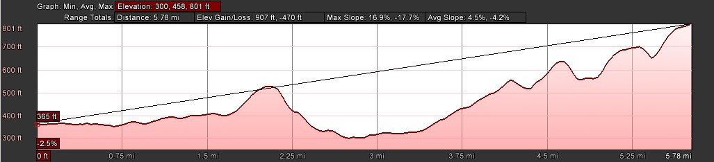

master Отговорено 14 Юли, 2012 Автор Доклад Отговорено 14 Юли, 2012 Според гоогле дори няма видимост Analog Audio™
pavlan Отговорено 14 Юли, 2012 Доклад Отговорено 14 Юли, 2012 (Редактирано) Сметни си и височината на антените. Виж това е по-добро http://www.ligowave.com/linkcalc/ Редактирано 14 Юли, 2012 от pavlan
master Отговорено 14 Юли, 2012 Автор Доклад Отговорено 14 Юли, 2012 Ами аз не разбрах това което го дава гоогле дали смята и сградите или не. Ако не ги смята е добре защотото от ниската част ще са на 9 тия етаж, а от високата на 3 тия просто повече от това няма как да се вдигнат. Analog Audio™
