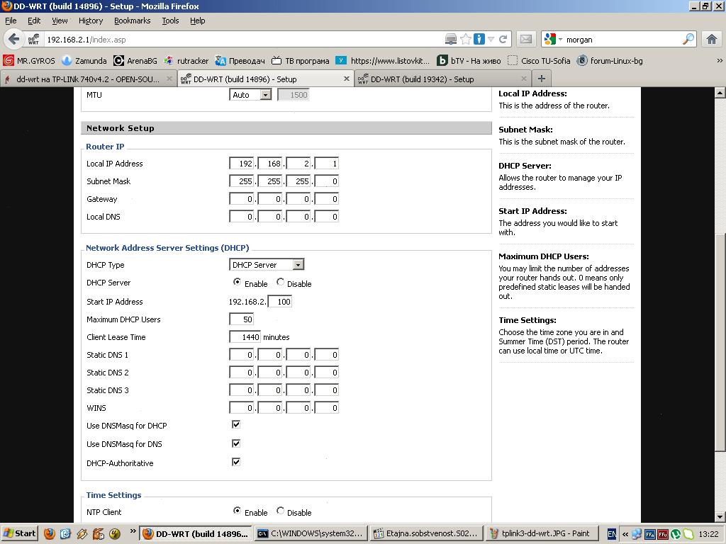

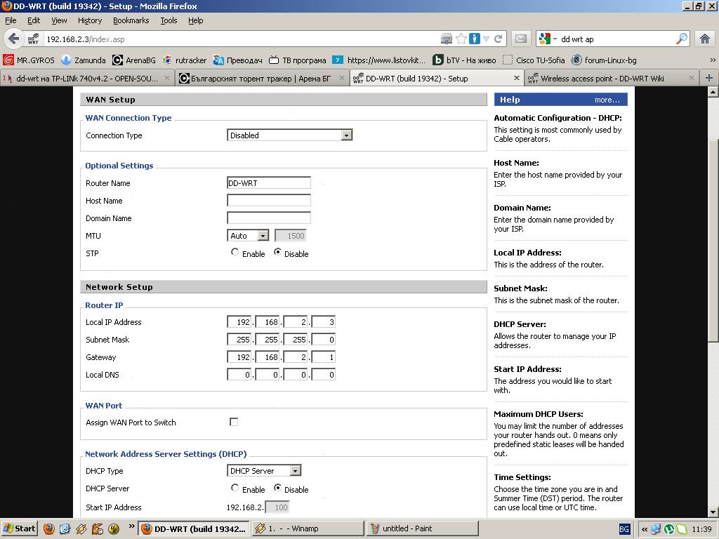

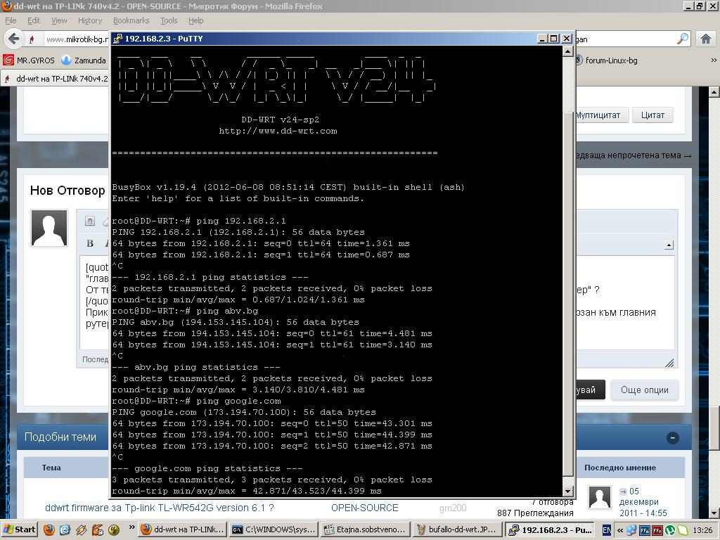

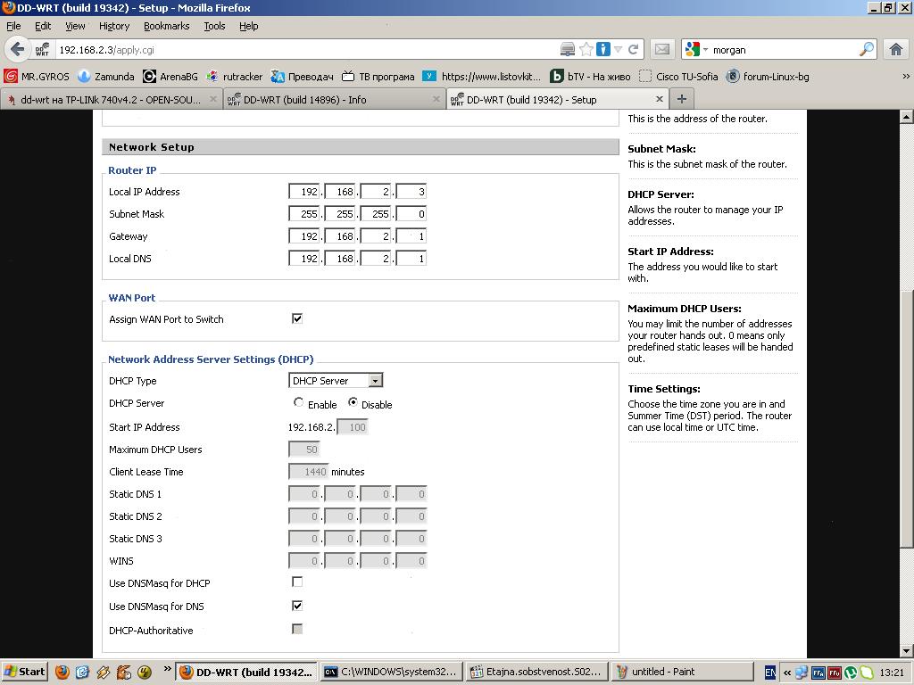

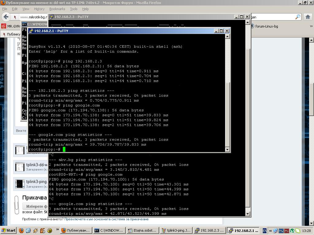

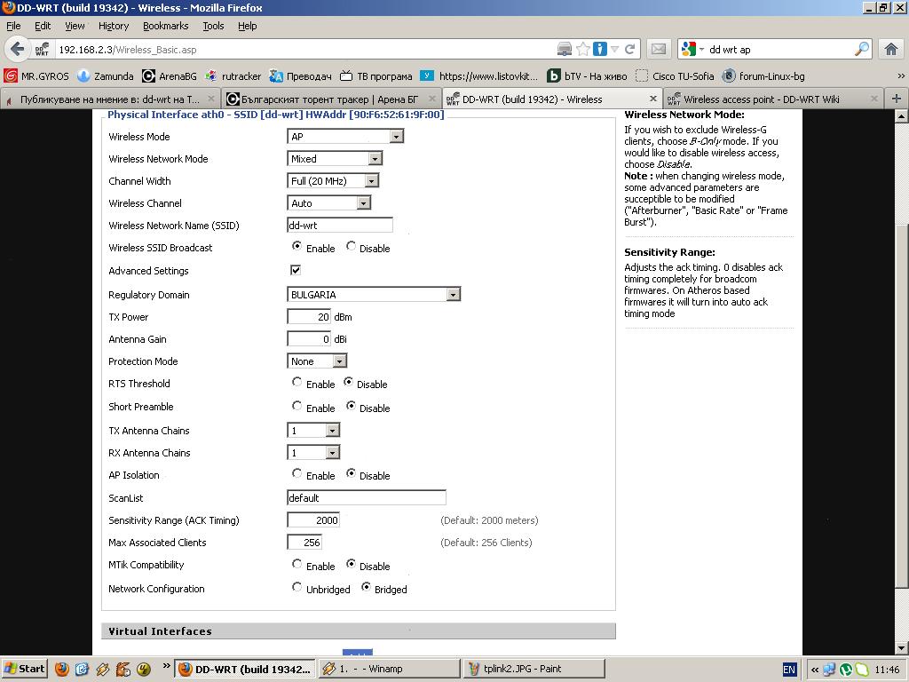

Momo Отговорено 12 Юли, 2012 Автор Доклад Сподели Отговорено 12 Юли, 2012 (Редактирано) "главния рутер" от коя мрежа адреси раздава„ Кой е адреса на ван-а на 740-цата? От твоята машина по пинг виждаш ли лан/ван адресите на 740-цата и лан/ван адресите на "главния рутер" ? Прикачвам няколко снимки, ван порта е изключен когато съм вързан към лан порта на ТПЛИНК нямам интернет, тп-линк-а е вързан по лан към буфало-то, а когато съм вързан към главния рутер всичко е наред. Редактирано 12 Юли, 2012 от Momo Адрес на коментара Сподели в други сайтове More sharing options...

Momo Отговорено 12 Юли, 2012 Автор Доклад Сподели Отговорено 12 Юли, 2012 не знам какви настройки точно си правил. направи му хард ресет и настрой уайерлеса, след което спри и dhcp-то и трябва да стане Точно това съм и направил, има пинг от ТПлинка към гоогле. ама от компа няма. Адрес на коментара Сподели в други сайтове More sharing options...
