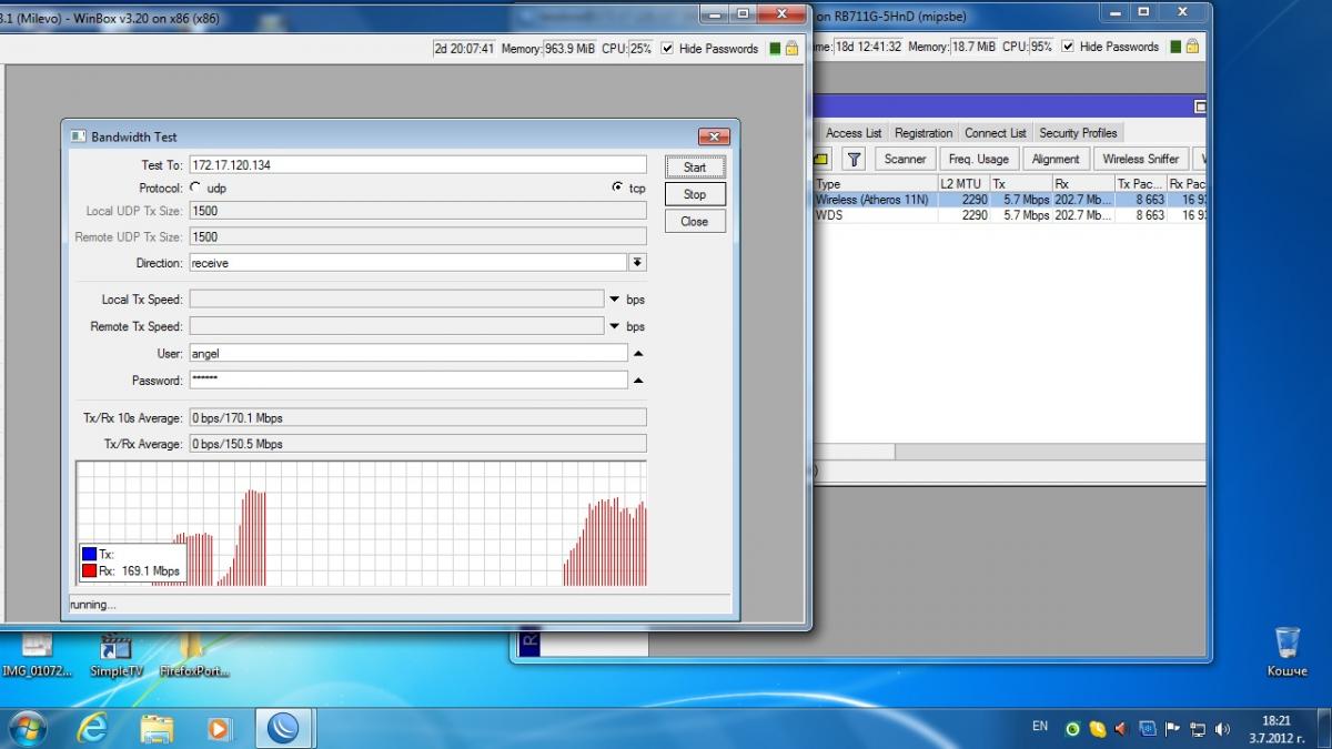

jack82 Публикувано 5 Юли, 2012 Доклад Публикувано 5 Юли, 2012 (Редактирано) теста е правен от двата края x86 pc линка е на 11 км с 90 ки антени на 15power пинга е около 15-20 мс при 200 мб тест Редактирано 5 Юли, 2012 от jack82 Неграмотен съм, не ми се смейте на правописа.

jack82 Отговорено 6 Юли, 2012 Автор Доклад Отговорено 6 Юли, 2012 (Редактирано) да теста е правен с пц та от двата края гледам при реален трафик клиенти при 90-100 мб да кажем 3 ма 4 рма пуснали торент професора му е на 55-60 процента ето го и на реален трафик Редактирано 6 Юли, 2012 от jack82 Неграмотен съм, не ми се смейте на правописа.

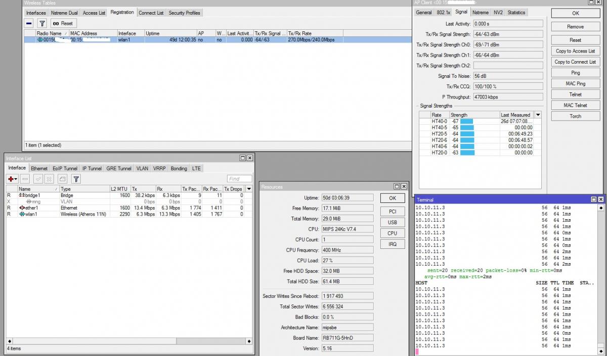

jack82 Отговорено 7 Юли, 2012 Автор Доклад Отговорено 7 Юли, 2012 колеги аз мисля че сам приложил достатачно снимки това е максимума от това устроиство за 120 лева даже хич не е малко релеиката за 300 мб си е масааааааа пари един бондиг ще искара също 300 мб сложил сам снимки и на реален трафик 100 мб 4 мс 55 процента цпу 150-200 клиента са, онлаин сам засичал 100 и си е просто приказка Неграмотен съм, не ми се смейте на правописа.

jack82 Отговорено 7 Юли, 2012 Автор Доклад Отговорено 7 Юли, 2012 Аз като гледам някой колеги тук как с борд на 300мхз и карта без N са вързали 50 човека и то през p2mp мрежа на 2.4. Това бордче с един читав рутер зад него и добре изградена мрежа лан за 100 тина усера не мисля, че ще е проблем. Само ефир да има. точно така е, линк след това има рутер и лан ефира е перфектен бих казал има 3-4 устроиства на 5 много рядко засичам 100 онлаин но си вози трафик за 50-100-150 клиента си е добре но има и рутер нат Неграмотен съм, не ми се смейте на правописа.
