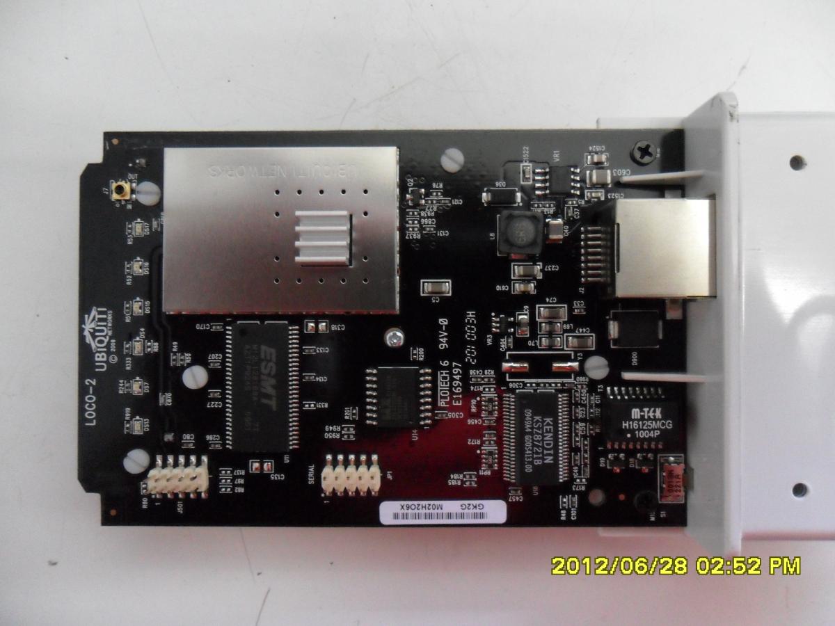

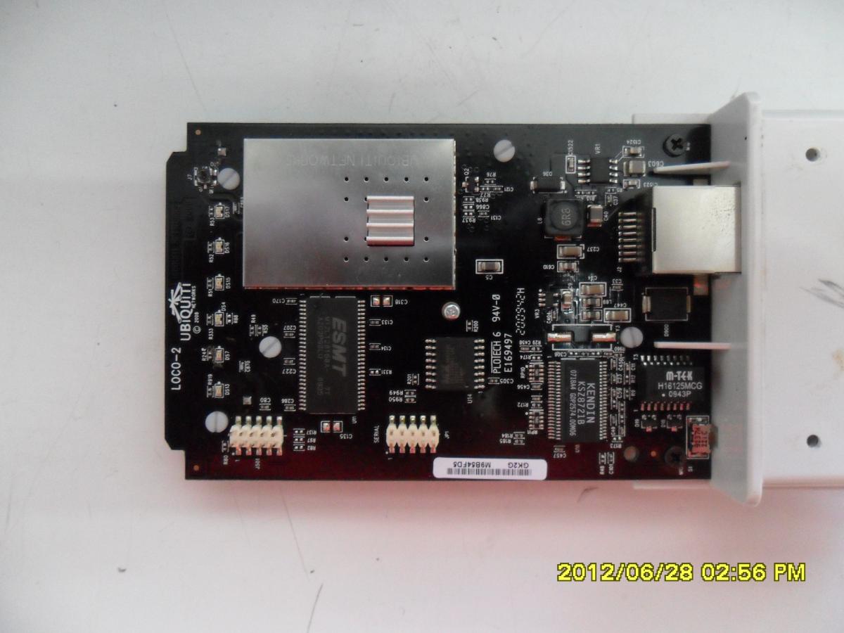

donioi Отговорено 28 Юни, 2012 Доклад Отговорено 28 Юни, 2012 CPU Atheros AR2313A-001 29lv320DTXBI-70G флаш. Имам работещо и ще ползвам начина от ushoplias, но ме трябват точките за JTAG
Tsunami Отговорено 28 Юни, 2012 Доклад Отговорено 28 Юни, 2012 Опитвам се да изкопча инфо, но е трудно. Качи снимка, обясни колкото можеш подробно каквото можеш. Не си мисли, че като кажеш модела на устройството са еднакви вътре. Пример - колегата горе. Нано 5 локо нямат JTAG и са с 29LV320 а снимката казва друго.

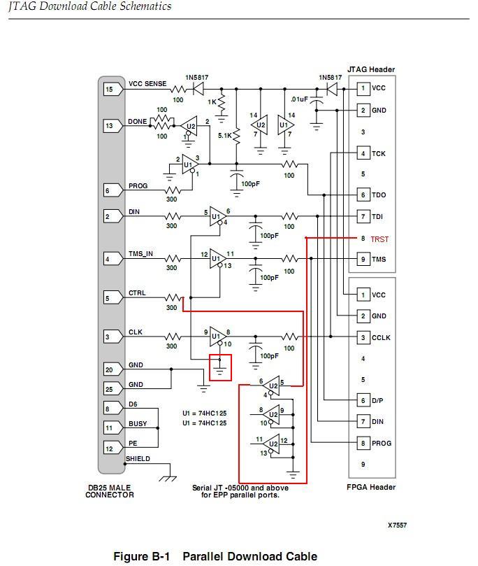

ushoplias Отговорено 28 Юни, 2012 Автор Доклад Отговорено 28 Юни, 2012 (Редактирано) Открийте разликите, аз немога: серия 0945, разпознава се, чете се и се записва през JTAG. серия 1008L, при всички от тази серия дава грешка при детект на процесора. TRST през едно съпротивление към VCC-то и тругнаха и другите, ихуууу ) donioi, булята като я гледам по снимките в интернет, май няма изкаран JTAG. Редактирано 28 Юни, 2012 от ushoplias
donioi Отговорено 28 Юни, 2012 Доклад Отговорено 28 Юни, 2012 (Редактирано) ushoplias, Има няколко оcтровчета на обратата страна СРU-о, които са през 0 ома съпротилене. Едно е маса и едно е 3.3 волта а другите са за JTAG , но не знам кой кой е. Вече се снабдих с кабела, които си показал. Дай стъпка по стъпка как използваш софта, който си пратил, как постигаш картинките, които си показал. Имай на превид, че не съм много в час. Благодаря Редактирано 28 Юни, 2012 от donioi
Tsunami Отговорено 29 Юни, 2012 Доклад Отговорено 29 Юни, 2012 TRST през едно съпротивление към VCC-то и тругнаха и другите, ихуууу ) По принцип кабела трябва да има и TRST. Твоя кабел няма. 5 краче на LPT порта е TRST, а на твоя кабел го ползват да управляват буферите. Можеш да преправиш кабела като прикачената снимка и не би трябвало да имаш проблеми.
ushoplias Отговорено 29 Юни, 2012 Автор Доклад Отговорено 29 Юни, 2012 (Редактирано) Ще се опитам, доколкото мога да подредя процедурата: 1. Необходими инструменти: 1.1. Компютър със свободен паралелен порт и USB. 1.2. Софтуер EJTAG Debrick Utility v5.2 1.3. Кабели: 1.3.1. USB to UART TTL 1.3.2. XILINX Parallel Buffered LPT JTAG 2. Опознаване на хардуера: 2.1. Намиране на JTAG изходите и изходите за серийния интерфейс, в моя случай: Това е снимка na Nanostation 2, на Loco-то разположението е същото. 2.2. Марка и модел на флаш чипа, в моя случай MX25L3205DMI-12G. 3. Дъмп на работещ RedBoot: Закачаме двата кабела към едно работещо устройство. Стартираме един терминал за сериен интерфейс на компютъра (в моя случай с настройки 9600 8N1). Подаваме ток на устройството, на терминала излиза (не се сещам какъво точно беше съобщението) CTRL-C за прекъсване на зареждането. Като се прекъсне трябва да се излезе: RedBoot> Изпълняваме "fis list", в моя случай: RedBoot> fis list Name FLASH addr Mem addr Length Entry point RedBoot 0xBFC00000 0xBFC00000 0x00030000 0x00000000 kernel 0xBFC30000 0x80041000 0x000D0000 0x80041000 cramfs 0xBFD00000 0xBFD00000 0x002C0000 0x00000000 cfg 0xBFFC0000 0xBFFC0000 0x00020000 0x00000000 FIS directory 0xBFFE0000 0xBFFE0000 0x0000F000 0x00000000 RedBoot config 0xBFFEF000 0xBFFEF000 0x00001000 0x00000000 [/code] От тук запомняме или си записваме някъде, адрес 0xBFC00000 размер 0x00030000. (Тук вече не се сещам имаше ли рестарт на устройството или не). От папката на JTAG софтуера стартираме: [code] wrtjp.exe -backup:custom /skipdetect /window:<адрес> /start:<адрес> /length:<размер> /fc:XX адрес - адреса, записан по-горе, в моя случай 0xBFC00000. размер - размера записан по-горе, в моя случай 0x00030000. XX - номера на флаш чипа от хелпа на програмата, в моя случай 93 (/fc:93 ............. Macronix MX25L3205D (4MB) Serial) [/code] Софтуера създава файл CUSTOM.BIN.SAVED_xxxxx, преименоваме го или го копираме в CUSTOM.BIN 4. Възстановяване на устройство: Закачаме JTAG кабела на неработещото устройство (по желание и UART кабела, за дебъг). Стартираме: [code] wrtjp.exe -flash:custom /skipdetect /window:<адрес> /start:<адрес> /length:<размер> /fc:XX адрес - адреса, записан по-горе, в моя случай 0xBFC00000. размер - размера записан по-горе, в моя случай 0x00030000. XX - номера на флаш чипа от хелпа на програмата, в моя случай 93 (/fc:93 ............. Macronix MX25L3205D (4MB) Serial) [/code] След приключване на записа, рестартираме устройството и се надяваме да стартира нормално Tsunami, благодаря за предложението. Сега не ми се разбутва, че тъкмо съм си подкарал манифактурата Ако остане време, ще пробвам и този вариант. Редактирано 29 Юни, 2012 от ushoplias 3
