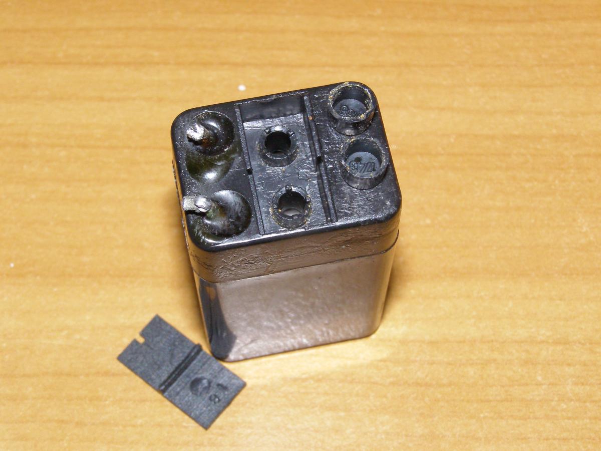

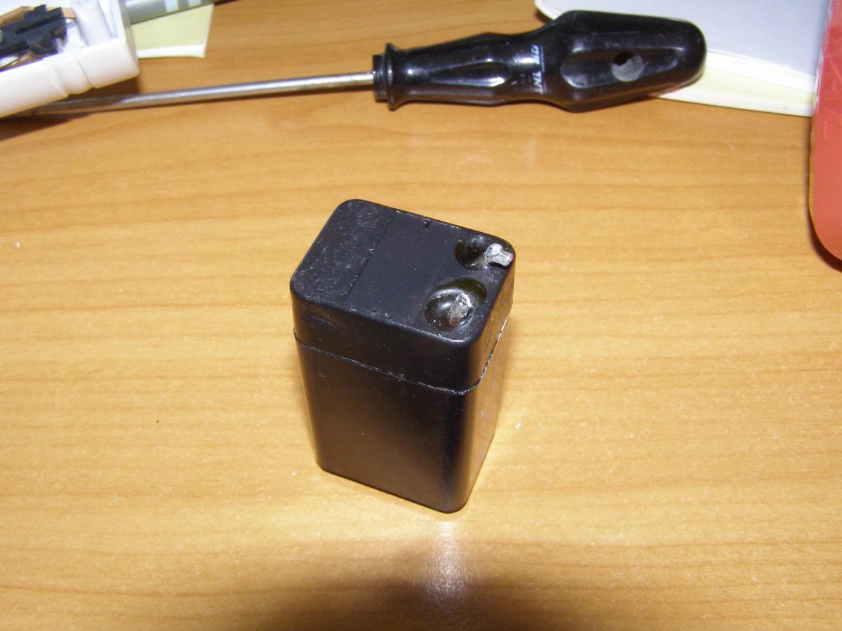

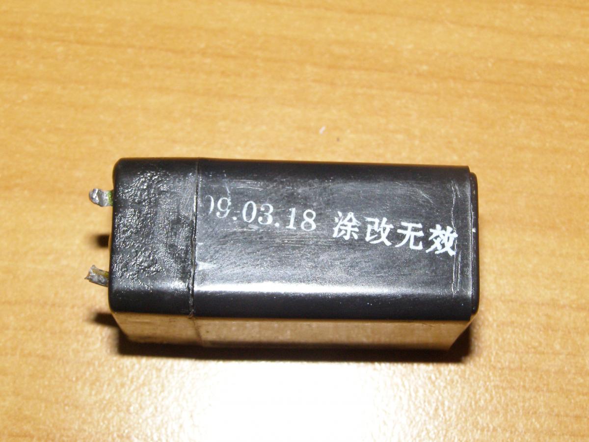

Здравейте, моля за малко помощ относно разгадаването на волтажа на една батерия.
Батерията е китайска (каква ли друга би могла да бъде :) ) по скоро е акумулатор с две клетки и елктролит в тях.
Ако някой се e срещал с това чудо нека сподели
Ето вижте за какво става въпрос
post-274-0-53745400-1339658784_thumb.jpgpost-274-0-37240200-1339658825_thumb.jpgpost-274-0-55349300-1339658855_thumb.jpg
При замер с мултицед дава 4.1 волта при натоварване волтажа пада до 1.5 волта.
Предполагам че е била 6 волтов акумулатор

Според мен, този е с 6 клетки, тоест 7.2V
Аз виждам само 2 клетки - 4V, зареждане до 4,8V
Може да го замениш с литиева батерия 3,6V, зареждане до 4,2V
примерно 18650 от стара лаптоп батерия
dbdesign, тази изглежда оловна, там напрежението е кратно на 2V и 2,4V при заряд.
Виж на 3тата снимка се виждат 2те капачки и 2те дупки на клетките
Принципно няма такива малки клетки, които не са оловни, пък да са обслужваеми или вентилирани
Редактирано от zahranvane.com
С две клетки е акумулаторчето, относно замяната му с литиева, малко трудно би станала според мен, зареждащият модул е реализиран с прост грец от 4 диода и резистор за ограничаване на зарядният ток
