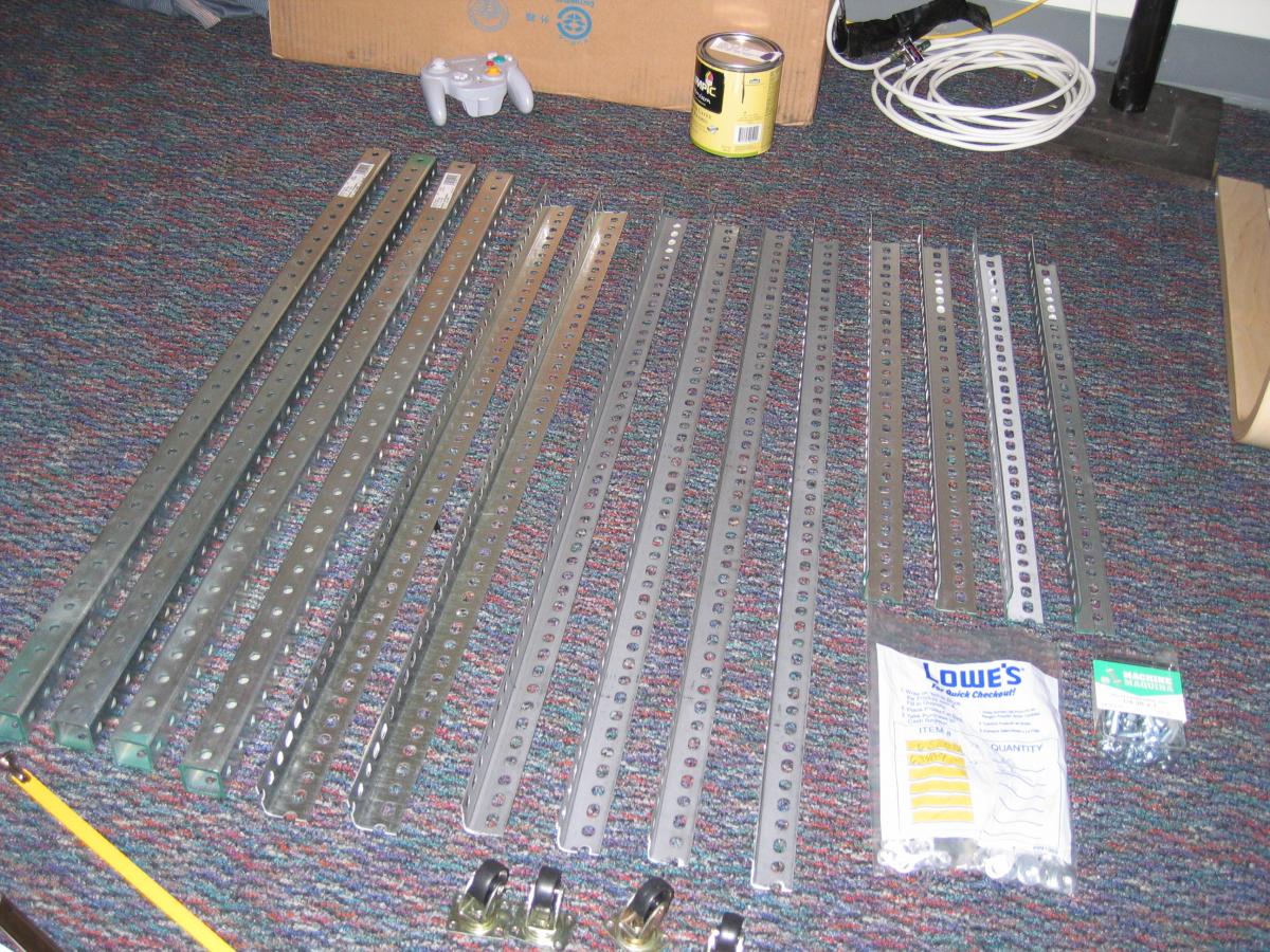

Здравейте, искам да помоля за нещо, ако някой знае от къде може да се купят такива профили
нека сподели, изрових гугъл но без успех
Перфориран винкел в железарията,
или ако не намериш, продават се едни гаражни лавици,
тип сглоби си сам, със същият перфориран винкел бонус рафтове.

За тях се сещам, продават ги из метро, ама те са много слаби винкелчета а тия от снимката са сериозна стомана, а пък и на мен ми трябва сериозни профили и накрая ще си купя нормален винкел и ще дупча с дрелка :)
Благодаря ти все пак за предложението.
П.С. цялата схема беше че трябвало да напиша в гугъл "ПЕРФОРИРАН ПРОФИЛ" ще падна е кво ли не писах ама това не се сетих, една дума "ПЕРФОРИРАН"
Все пак ме насочи в правилната посока, благодаря за което още веднъж.

Има една фирма за производство на табла в Бургас.. собственика е от Айтос.. аз при тях си давам размери и си правя сам раковете.. или си правя рамката... или си ги хваштам за стените с дълги шпилки.. и това може да се направи...
Признавам хвана ме, :) именно за направата на рак ми трябват. другата седмица ще гледам да измислим нещо да се видим да пием по една бира :)

В Аргоконтар продават релси 40U по 43 лв.едната
От арго контар съм си поръчал релсата която е с квадратните отвори, за това ли споменаваш щрак
Тази вече е нямат предлагат друга вместо нея.Питай ги по телефона
Ами те не са ми отговорили за тая, вероятно ще сменим поръчката, щом казваш че я нямат,
пък и квато и да е друга само да е такъв тип с квадратните отвори да могат да пасват ония проклети крепежи дето не знам що са толкова скъпи :)
Тая фирма в Бургас ми прави 2 метра шини с квадратните отвори.. за 5 лв на метър.. взех си 20/40 профил половин час разане и заваряне и за около 40 лева си направих отворен рак 40U.. успех колега :)
