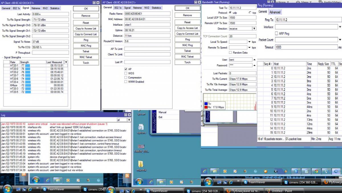

wlan Публикувано 4 Май, 2012 Доклад Публикувано 4 Май, 2012 (Редактирано) Здраво имам ptp link со панелни антени 21db . на 10km над езеро. имам проблем со сигналот -74 и ми се десинхронизираат transfer имам 15-20 mb. мислам дека не ми е добро сетирано дали мозе да ми казете како да ги сетирам јас сум нов во оваа работа ако меже некој да ми помогне оставете ми мсн или скајп да ви дадам teamviewer да го видете Поздрав Охрид Редактирано 4 Май, 2012 от wlan
Mile Отговорено 4 Май, 2012 Доклад Отговорено 4 Май, 2012 лош сигнал + вода... какво очакваш да се случи? чети за multipath interference и приготви по-сериозен бюджет.
wlan Отговорено 4 Май, 2012 Автор Доклад Отговорено 4 Май, 2012 (Редактирано) какво трябва да направя. антените са панелни 21db на височина от 20 м са поставени Редактирано 4 Май, 2012 от wlan
Администратор 111111 Отговорено 4 Май, 2012 Администратор Доклад Отговорено 4 Май, 2012 Лош избор за антена 90 см парабола поне Харесай поста ^^^ Форумът е за взаимопомощ а не за свършване на чужда работа RB951Ui-2HnD / RBD25GR-5HPACQD2HPND&R11E-LTE6 / RB952Ui-5ac2nD-TC ɹɐǝɥ uɐɔ noʎ ǝɹoɯ ǝɥʇ 'ǝɯoɔǝq noʎ ɹǝʇǝınb ǝɥʇ
jack82 Отговорено 4 Май, 2012 Доклад Отговорено 4 Май, 2012 то изобщо няма 40 мхз поне на снимката Неграмотен съм, не ми се смейте на правописа.
wlan Отговорено 4 Май, 2012 Автор Доклад Отговорено 4 Май, 2012 Vo sto e problemit vo configuriranje anteni ili board??
Администратор 111111 Отговорено 4 Май, 2012 Администратор Доклад Отговорено 4 Май, 2012 И на двете но първо подмени антената Харесай поста ^^^ Форумът е за взаимопомощ а не за свършване на чужда работа RB951Ui-2HnD / RBD25GR-5HPACQD2HPND&R11E-LTE6 / RB952Ui-5ac2nD-TC ɹɐǝɥ uɐɔ noʎ ǝɹoɯ ǝɥʇ 'ǝɯoɔǝq noʎ ɹǝʇǝınb ǝɥʇ
wlan Отговорено 4 Май, 2012 Автор Доклад Отговорено 4 Май, 2012 Tto mislish da postavam nano brige m5 22db
Anatoli Отговорено 5 Май, 2012 Доклад Отговорено 5 Май, 2012 (Редактирано) Аз съм пускал бричове на такова разстояние с оригиналните им антени закачаха се на -74 -76 мъкнеха до към 20-30 мбита ама нестабилно най-добър резултати ще ти дадат като им сложиш по едно огледало от 60 см и ги пуснеш на колкото се може на по малка мощност,според мен 90-ка за 10 км са големи което не значи че не са решение всеизвесно е че добри линкове се правят с добри антени но за 10 км аз бих сложил 60-ки по малко вятър хваща разликата в усилването е 3-5 дб и ъгъла на излъчване е малко по голям от колкото при 90-та което на по големи разстояния е лек минус. Редактирано 5 Май, 2012 от Anatoli Никога не се страхувай да правиш това, което не умееш. Помни, че Ноевият ковчег е направен от любители. Професионалистите са построили "Титаник"
RudY-ElectriC Отговорено 5 Май, 2012 Доклад Отговорено 5 Май, 2012 ,според мен 90-ка за 10 км са големи което не значи че не са решение всеизвесно е че добри линкове се правят с добри антени но за 10 км аз бих сложил 60-ки по малко вятър хваща разликата в усилването е 3-5 дб и ъгъла на излъчване е малко по голям от колкото при 90-та което на по големи разстояния е лек минус. Виж сега, казвал съм ти го и друг път няма такова нещо като голяма антена, (по скоро антените са малки доста често) можеш да сложиш и 120 см на 10 км стига да има технически възможност и разбира се да са оправдани разходите. …Ние, можещите водени от незнаещите, вършим невъзможното за кефа на неблагодарни...те. И сме направили толкова много, с толкова малко, за толкова дълго време, че сме се квалифицирали да правим всичко от нищо… К. Иречек,
jack82 Отговорено 5 Май, 2012 Доклад Отговорено 5 Май, 2012 на 11 км с 90 см антени 711G-5hnd -52 -54 power 15 dbm на картите просто приказка 220 удп стабилно с нв2 Неграмотен съм, не ми се смейте на правописа.
