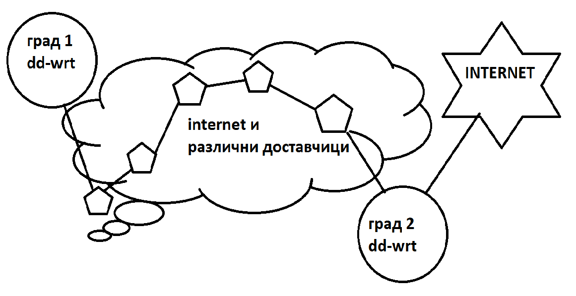

Днес със колегата седим и се чудим има ли начин да прекараме интернет трафик от един град в друг посредством две сапунерки с dd-wrt като не използваме eoip и VPN.
Идеята е следната:
- В град 1 международния трафик е много кофти, а в град 2 нета е добър и искаме да изкараме максимална скорост без да натоварваме иначе малките процесори на сапунерките. С ВПН пробвахме но положението е много зле.
Много ще съм благодарен ако някой даде идеи как може да стане това с dd-wrt :)
