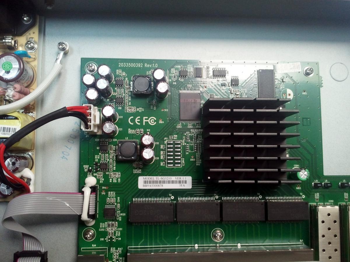

hgd Отговорено 21 Февруари, 2012 Автор Доклад Сподели Отговорено 21 Февруари, 2012 Няма нужда да се карате за руснаците. А по темата - пристигна ми суича. Вътре много не ми харесва - вижте снимката. Web интерфеса е по-функционален от CLI през COM/telnet/ssh. Засега не е забил (какъвто навик има предходния им модел). Сега търся какъв чип има под радиатора и колко/какъв реален трафик издържа. Адрес на коментара Сподели в други сайтове More sharing options...

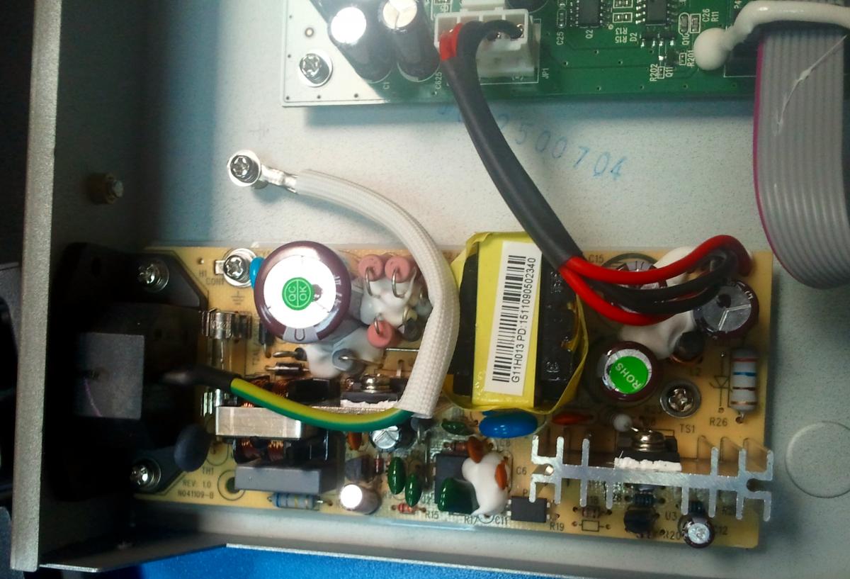

hgd Отговорено 21 Февруари, 2012 Автор Доклад Сподели Отговорено 21 Февруари, 2012 Работи на 11,86V DC (предполагам, че трябва да е 12V, но ...) Прикачвам снимка на захранването. Адрес на коментара Сподели в други сайтове More sharing options...

hgd Отговорено 21 Февруари, 2012 Автор Доклад Сподели Отговорено 21 Февруари, 2012 (Редактирано) Работи със всички опитани до момента SFP-та (китайски, тайвански - подписани за Cisco), включително на Неомонтана за 20км. Само един бъг с тях засега - не приема да са различни в двата порта. (проблем в подписа на китайски SFP-та) Никъде (CLI и WEB) не вади информация за SFP-то. P.S. През CLI няма функция за запис на конфигурация (само през WEB) ( излезе, че има но с много нелогично име - user-config save ), както и няма преглеждане на цялата конфигурация. При експорт, конфигурационния файл е двоичен. P.P.S. Работи и с захранване от 55V (при обявени 100-240V). Редактирано 23 Февруари, 2012 от hgd Адрес на коментара Сподели в други сайтове More sharing options...

hgd Отговорено 22 Февруари, 2012 Автор Доклад Сподели Отговорено 22 Февруари, 2012 (Редактирано) За руснаците и D-Link-овете, разбира се, съм съгласен - всички D-Link-ове които имам са със техните софтури (част от тях бети). Работят кораво. А скоростите - интернета им е бавен, да - заради цените на трафиците и наемите на оптики, но всички локални ресурси, обменяни в *IX точки са много по-напред от нас. ... макар, че аз не бих се доверил на TP-Link за скорости над 100Mbps (за мен те са SOHO решения), по добре втора ръка нещо по-кораво за тези пари. Колкото и странно да е - държи се горе-долу добре на трафик. TCP и UDP са ок (~900Mbps и повече ), но ако са мултикасти (UDP) се чупи над 400Mbps. И макове държи - 8062 макс (при над 1000 почва да изпуска от таблицата). Все още ме гложди какъв е чипа, но само рязането на нитовете ме бави засега. Предполагам е Марвел, но ... Редактирано 22 Февруари, 2012 от hgd Адрес на коментара Сподели в други сайтове More sharing options...
petr Отговорено 4 Март, 2012 Доклад Сподели Отговорено 4 Март, 2012 (Редактирано) Няма нужда да се карате за руснаците. А по темата - пристигна ми суича. Вътре много не ми харесва - вижте снимката. Web интерфеса е по-функционален от CLI през COM/telnet/ssh. Засега не е забил (какъвто навик има предходния им модел). Сега търся какъв чип има под радиатора и колко/какъв реален трафик издържа. http://www.broadcom....siness/BCM53312 по-точно bcm53312sb Редактирано 4 Март, 2012 от petr Адрес на коментара Сподели в други сайтове More sharing options...
