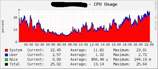

Semoff Публикувано 18 Ноември, 2011 Доклад Сподели Публикувано 18 Ноември, 2011 Налага ми се да правя следната магария: имам транспортен VLAN и 2 работни VLAN-a, които трябва да се пренасят през транспортния, до тук всичко е ОК. И идва интересния момент, искам да разтагна работните VLAN-и на 2 отделни порта на RB450G обаче не става. Иначе ако са 3 отделни VLAN-a няма никакви проблеми. Дали има някаква особенност при "вложените" vlan-и ? Идеята е да се ползва изцяло Switch чипа на борда, без бриджове и т.н. Това ползвах за guide:http://wiki.mikrotik.com/wiki/Manual:Switch_Chip_Features#Example_-_802.1Q_Trunking_with_Atheros_8316 Адрес на коментара Сподели в други сайтове More sharing options...
0 Гост Отговорено 18 Ноември, 2011 Доклад Сподели Отговорено 18 Ноември, 2011 Сори, не виждам 8316 да поддържа VLAN във VLAN та да разтагне чак вътрешния или не е реализирано. Можеш ли някъде по пътя да преместиш вътрешния на външен VLAN ? Адрес на коментара Сподели в други сайтове More sharing options...
0 Администратор kokaracha Отговорено 18 Ноември, 2011 Администратор Доклад Сподели Отговорено 18 Ноември, 2011 http://wiki.mikrotik.com/wiki/Manual:Interface/VLAN#Q-in-Q Use since OpenBSD 3.x FreeBSD 4.x Centos 5.x Debian 3.x Ubuntu 7.x Аз съм фен на OpenWRT. Горчивината от лошото качество остава дълго след като е преминало удоволствието от ниската цена. _____________________________ ___|____|____|____|____|____|__ _|____|____|____|____|____|____ ___|____|_ Удряй _|____|____|__ _|____|___ главата ___|____|____ ___|____|_ си тук!! |____|____|__ _|____|____|____|____|____|____ ___|____|____|____|____|____|__ Адрес на коментара Сподели в други сайтове More sharing options...
0 Гост Отговорено 18 Ноември, 2011 Доклад Сподели Отговорено 18 Ноември, 2011 А какво ще кажеш да влиза през порт 1 и първия таг да се сваля излизайки през порт 2 откъдето влиза на порт 3 ? хахахах. Адрес на коментара Сподели в други сайтове More sharing options...
0 Semoff Отговорено 18 Ноември, 2011 Автор Доклад Сподели Отговорено 18 Ноември, 2011 Реших проблема - бързо, лесно, вкусно Просто сложих едно PC с Линукс и няма нужди от идиотии ... Този РБ ще замине в някой маза за суич и така Адрес на коментара Сподели в други сайтове More sharing options...
0 Гост Отговорено 18 Ноември, 2011 Доклад Сподели Отговорено 18 Ноември, 2011 Браво. Ще пейстнеш ли малко конфиг да видим как изглежда ? Адрес на коментара Сподели в други сайтове More sharing options...
0 Semoff Отговорено 18 Ноември, 2011 Автор Доклад Сподели Отговорено 18 Ноември, 2011 Аналогично на предния ми пост: EoIP с бридж на Slackware и нормално желязо Мога да постна линукс конфиг-а, ако му е интресно на някой. Щото от страна на Микротика всички знаят как се прави EoIP Адрес на коментара Сподели в други сайтове More sharing options...
0 Гост Отговорено 18 Ноември, 2011 Доклад Сподели Отговорено 18 Ноември, 2011 Да плийз! Адрес на коментара Сподели в други сайтове More sharing options...
0 Semoff Отговорено 18 Ноември, 2011 Автор Доклад Сподели Отговорено 18 Ноември, 2011 (Редактирано) За EoIP на Линукс-а ползвам: http://code.google.com/p/linux-eoip/ Теглиш, компилираш, инсталираш EoIP Conf: [zeoip1] id=1263 dst=xx.xx.xx.xx brctl conf: # Create EoIP Tunnel /usr/local/src/eoip/meoip /usr/local/src/eoip/meoip.cfg # Create Bridge /sbin/brctl addbr pppbr /sbin/brctl addif pppbr zeoip1 /sbin/brctl addif pppbr eth1 /sbin/ip l s pppbr up Съответно ETH1 ми е ЛАН-а към клиентите. Микротика към който се вързвам е версия 5.0 x86, линукс дистрото - Slackware 13.37 Прикачената графика е на ~150 MBit Full Duplex и 27К PPS ... дето се вика - Пей Сърце И понеже знам, че ще питате с какви карти: 01:00.0 Ethernet controller: Intel Corporation 82574L Gigabit Network Connection 02:00.0 Ethernet controller: Broadcom Corporation NetXtreme BCM5751 Gigabit Ethernet PCI Express (rev 01) Редактирано 18 Ноември, 2011 от Semoff Адрес на коментара Сподели в други сайтове More sharing options...
